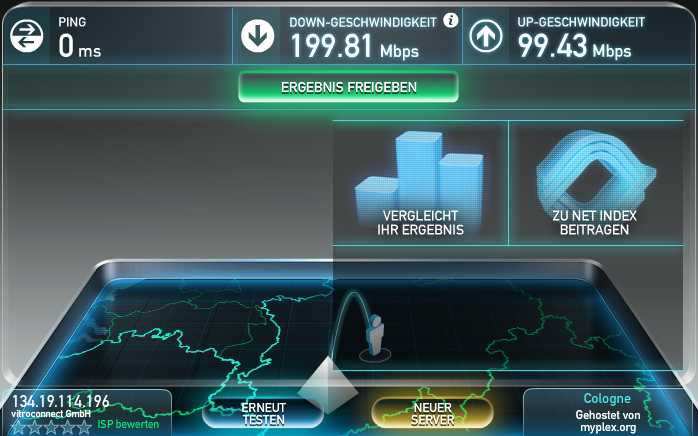

WTF 0ms !!!??!?!, Hast du noch Platz ? Ich zieh ein :D
Das ist nur ein typisches Beispiel wie wenig Speedtests taugen ;)
Speedtests kann man so leicht "verfälschen" - es kommt blos drauf an welchen Server man nimmt
