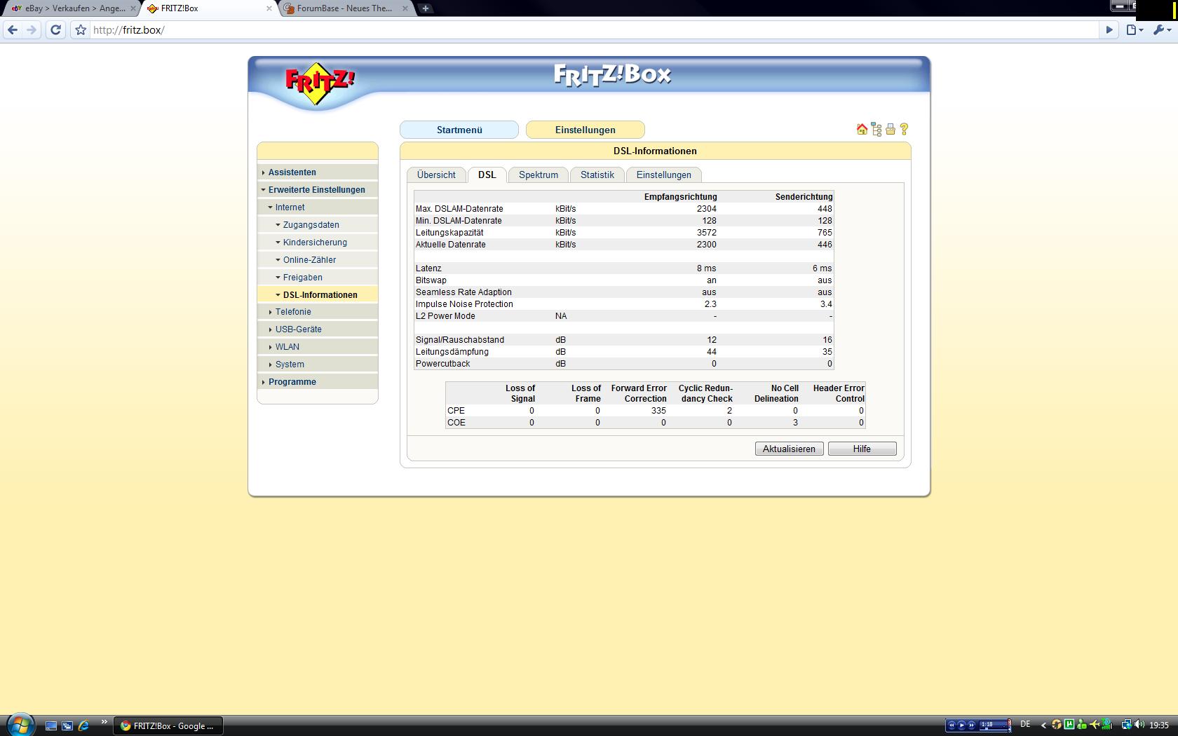

Wir sind seit knapp nem monat komplett(nix mehr mit Telekom) bei 1&1 und haben jetzt auch DSL6000 weil unsere Stadt neue Leitungen bekommen hat. Da haben die Probleme angefangen. Unsere Verbindung ist immer wieder abgebrochen und die Geschwindigkeit war auch nicht ganz wie erwartet(max DSL3000). Das Problem war angeblich die Verlängerung zwischen Telefondose und der fritzbox und dem Splitter. Als wir die entfernt haben ist es auch nicht besser geworden. Ganz im gegenteil, denn wir hatten jetzt die Fritz box im Keller und Oben kein WLAN. Jetzt haben wir eine Verlängerung zwischen der Fritzbox und dem Splitter. Jetzt haben wir wieder WLAN aber die Geschwindigkeit stimmt immer noch nicht. 1&1 hat geschrieben das sie unsere Bandbreite verringert haben damit es nicht mehr zu Abbrüchen kommt. Jetzt hab ich ihnen eine mail geschickt in der steht das sie unsere Bandbreite probeweise mal auf 2000 erhöhen sollen. Bis jetzt klappt alles. Ich hab mal ein Screenshot von unseren DSL infos gemacht.

Die Dämpfung ist wirklich hoch, kannst über die 2000 schon froh sein.

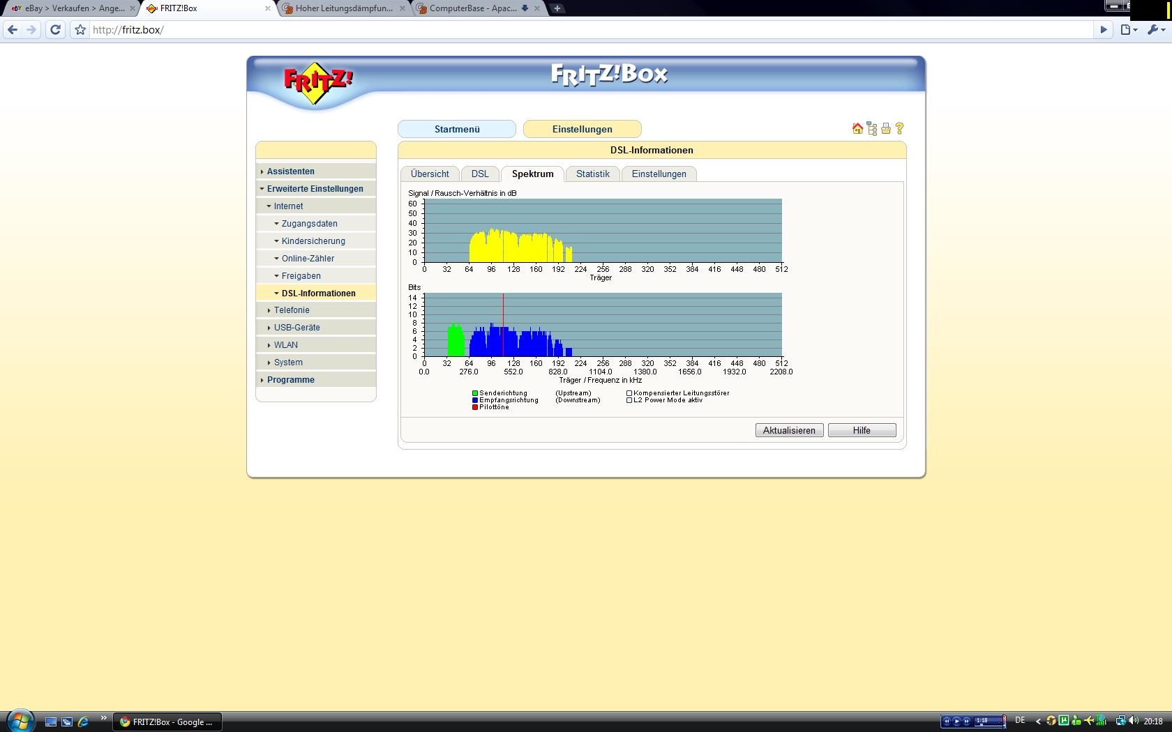

Du hast zwar ADSL2+, aber deine Dämpfung ist schon relativ hoch. Vielleicht ist das spektrum auch etwas gestört. Kannst ja mal screenshot machen.
Theoretisch sollten bei der Dämpfung schon noch so 4-5mbit drin sein. Aber vielleicht ist deine Leitung selber einfach zu schlecht.

Das ist mal wieder so ein 1&1 Beispiel, "Sie bekommen bis zu 16Mbit" obwohl das technisch gar nicht machbar ist. Ist halt ein Vorteil der Telekom das die einem nur das verkaufen was wirklich sicher und stabil geht. Und nicht wie 1&1, Arcor und Co. mit irgendwelchen Parollen auf Kundenfang gehen.
Wie Bolle schon sagt ist man mit 44db und 2000er Leitung, aus technischer Sicht, ganz gut dabei.

Die Leitungsdämpfung hängt nur von der Leitungslänge und dem Leitungsdurchmesser ab. Daher kann man da nix machen, wenn ja die Leitung zu lang ist.
