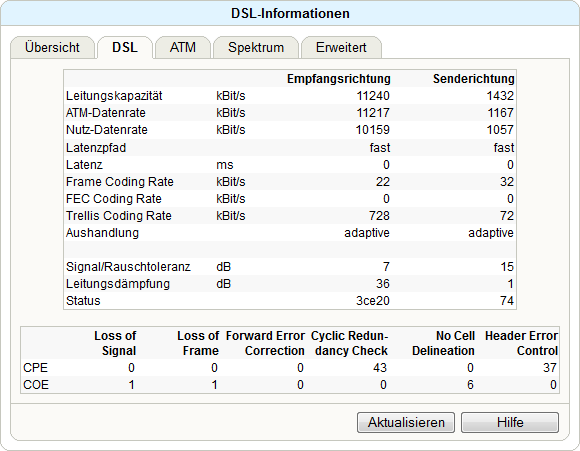

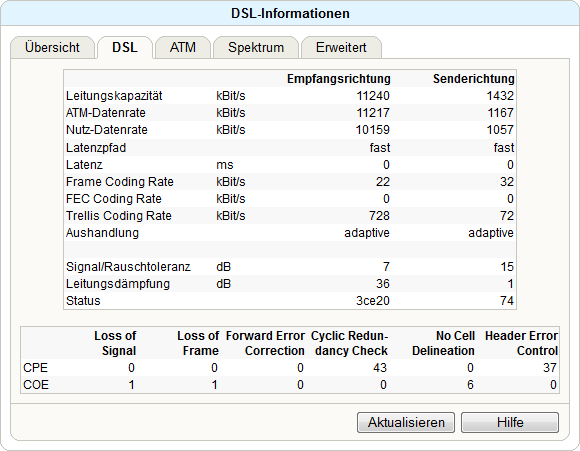

wenn ich unseren DSL-Anschluss mit der von 1&1 bereitgestellten FRITZ!Box Fon WLAN 7113 betreibe habe ich bei der Leitungsdämpfung in Empfangsrichtung 63dB (12Mbit/s kommen aber trotzdem an; der Anschluss lief die letzten Jahre einwandfrei). Schließe ich eine Ur-Alt-Fritzbox an ( FRITZ!Box Fon ) ist die Leitungsdämpfung in Empfangsrichtung bei 36dB. (Die Werte der Signal/Rauschtoleranz sind ebenfalls deutlich besser geworden).

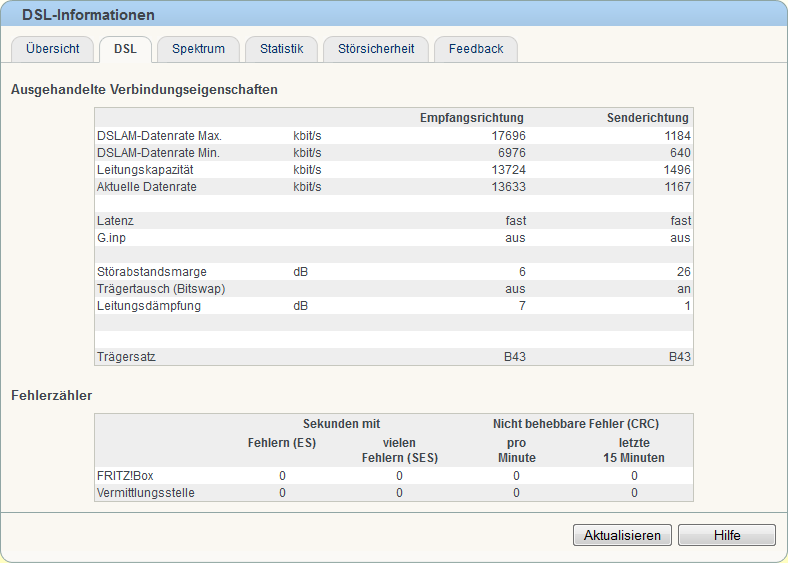

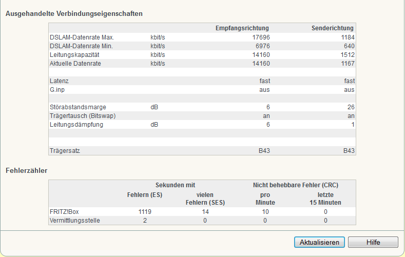

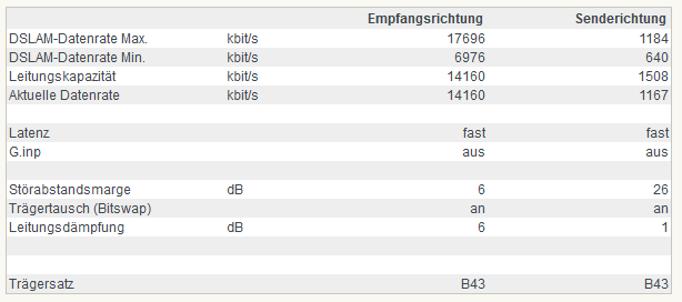

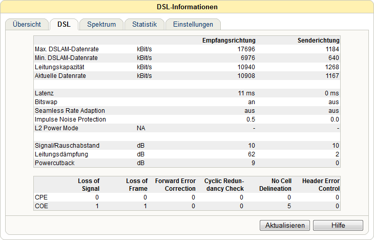

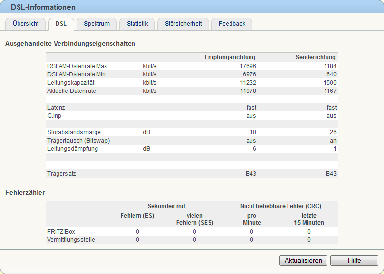

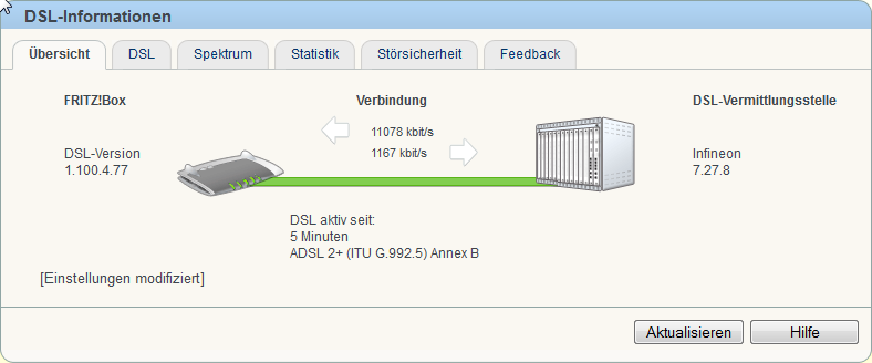

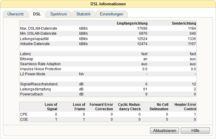

so, habe hier jetzt die neue FB7490 stehen und die leitungswerte sind ja mal echt super :)
nur die störabstandsmarge in empfangsrichtung finde ich ein bisschen niedrig...

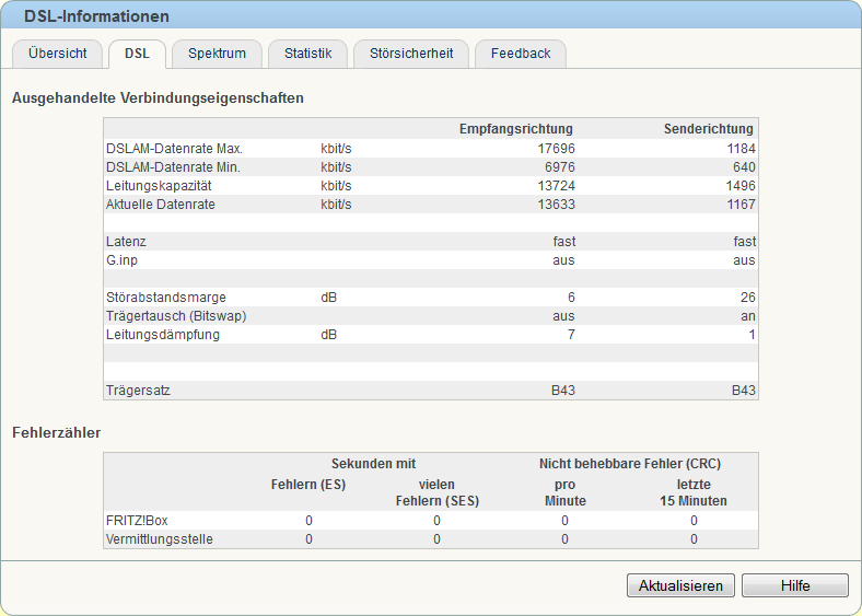

Zeig mal den vollen Screenshot inkl. Fehlerstatus.

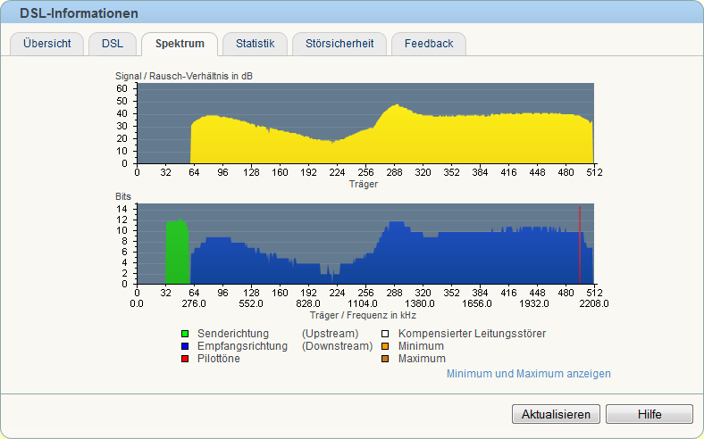

Telekom MagentaZuhause

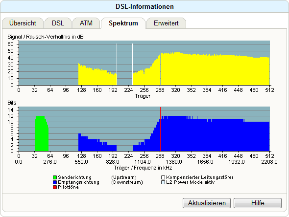

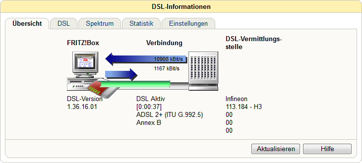

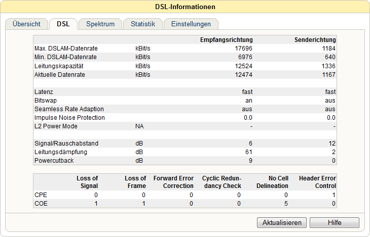

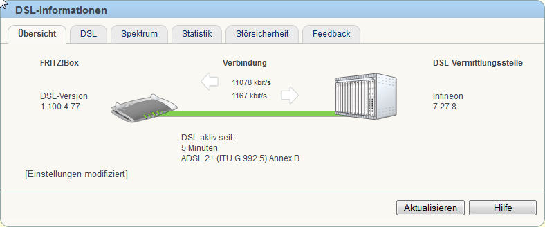

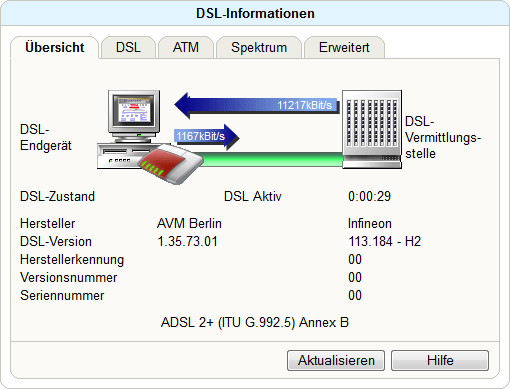

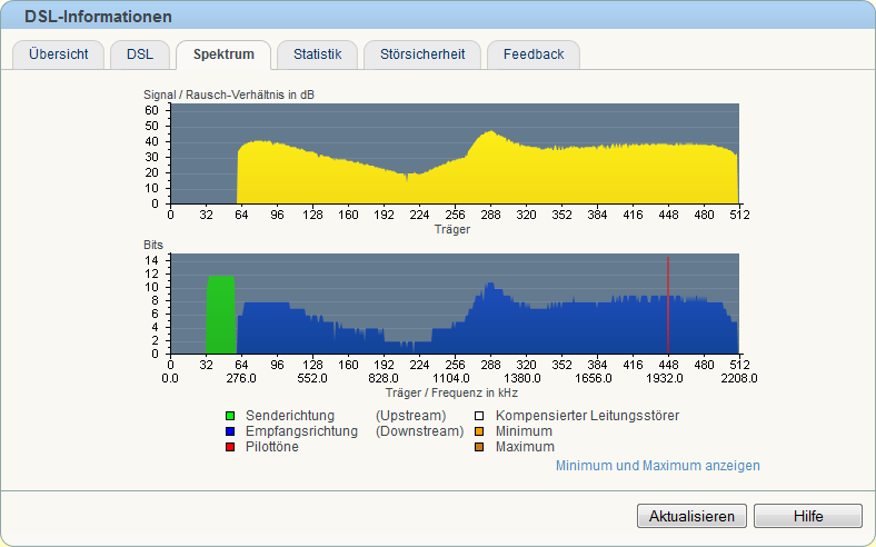

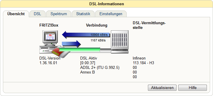

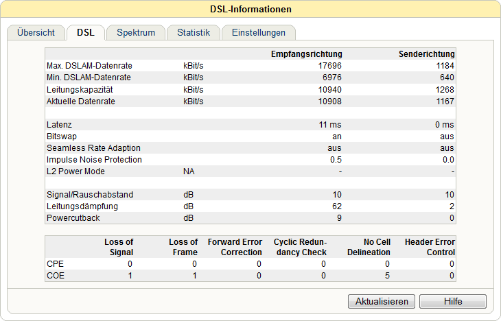

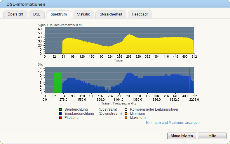

So. jetzt muss ich mich doch nochmal zu Wort melden. Vorhin war es wieder recht extrem mit den Verbindungsabbrüchen (FB7490).

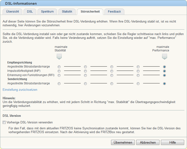

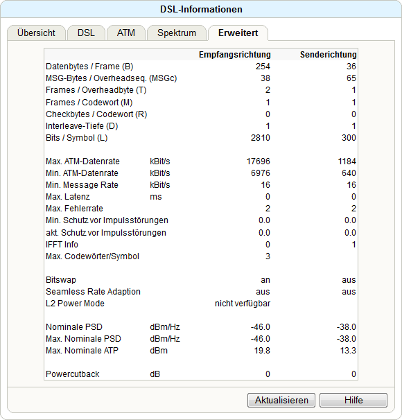

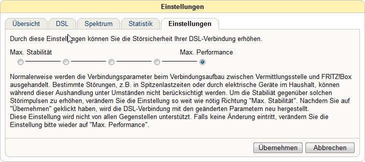

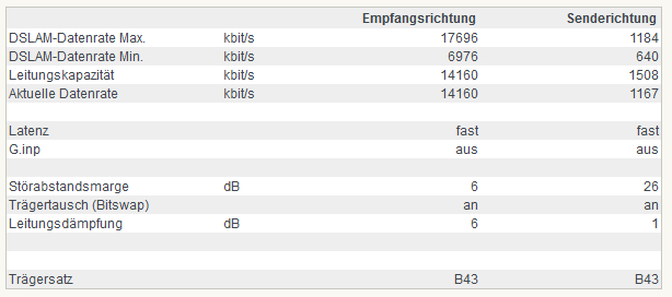

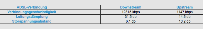

Ich habe jetzt mal an unserem DSL-Anschluss die Fritzbox 7490, Fritzbox 7113 und die FritzboxFon getestet und ein paar Screenshots gemacht:
FB7490
Max Performance
Max Stabilität
FB7113
Max Performance
Max Stabilität
FritzBoxFon
Die Werte vom Fehlerzähler auf den Screenshots kann man vernachlässigen, da die Boxen nicht lange genug am Stück dran hingen um überhaupt Fehler aufzeichnen zu können. (Als ich die FB7490 mal eine Zeit lang ohne Unterbrechung dran hatte, ging der durchaus ordentlich in die Höhe).
Ich bin wie gesagt der Meinung, das die Störabstandsmarge/Signal-Rauschabstand das Problem ist.
Habe schon die Kabel alle neu gesteckt und nicht zusammen bzw. übereinander gelegt aber geändert hat sich nix.
Mein momentanes Y-Kabel ist über 4m lang. Ich würde ja ein kürzeres verwenden, aber ich glaube nicht das es viel bringt, ausser weniger Kabelsalat unterm Tisch. Ausserdem habe ich bei der FritzBoxFon ein komplett anderes Kabel verwendet, da dies keinen Anschluss für das Y-Kabel hat und da waren die Werte ja auch nicht viel besser (auch wenn sie im Vergleich zu denen der FB7490 insgesamt schlechter sind). Zumal die Werte der FB7490 sich nicht verändert haben, im vergleich zu vorher, wo ich die kabel noch einfach unter den Tisch geschmissen hatte.
Danke für konstruktive Vorschläge :)
mfg
Olunixus

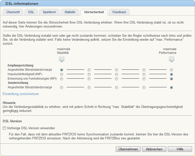

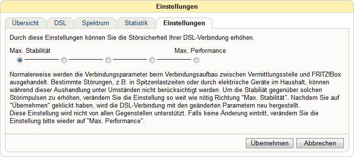

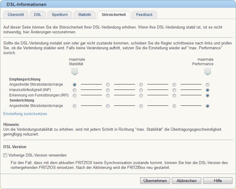

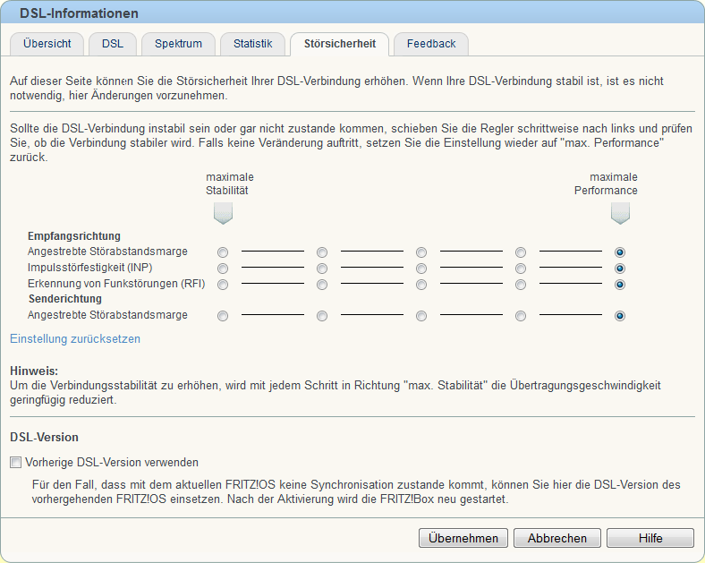

Also eigentlich sind die Leitungswerte ausreichend gut. Haben die beiden anderen Boxen auch Disconnects oder nur die 7490?

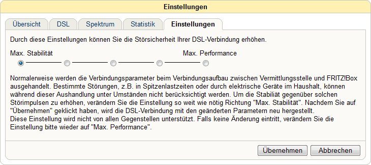

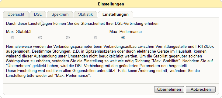

Und hast du da mal alle Punkte auf max. Stabilität gestellt?

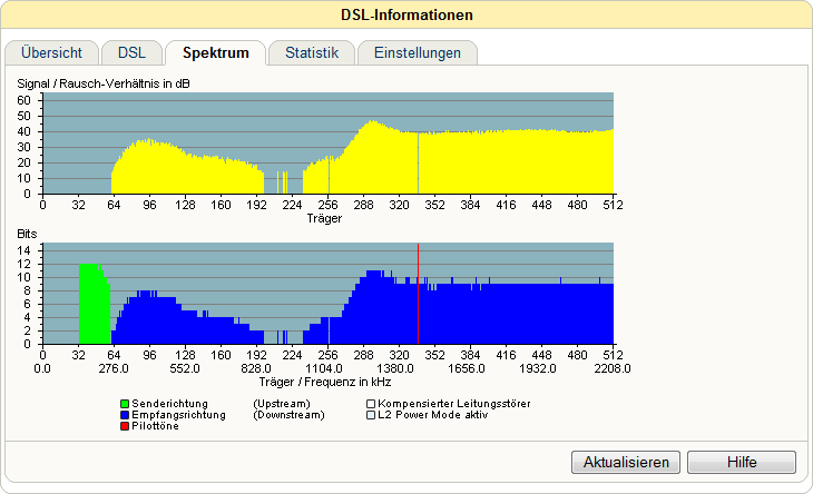

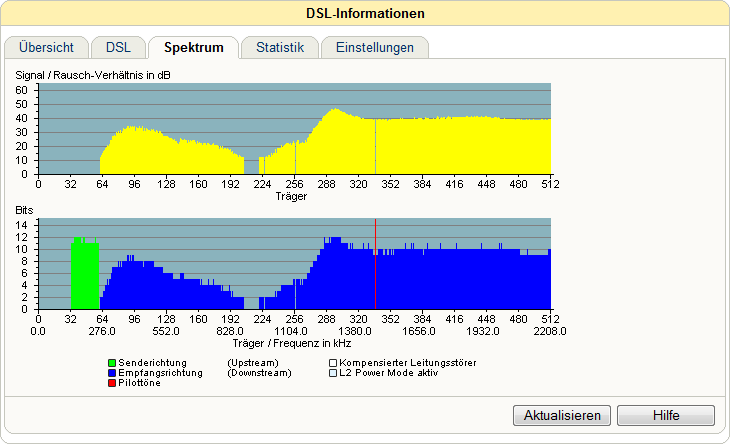

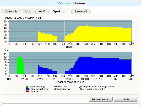

Also eigentlich dürftest du ziemlich dicht am DSLAM dran sein. Aber da scheint ein Störer auf 1 Mhz zu sein. Deswegen mal beim Anbieter angefragt?

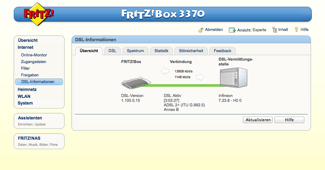

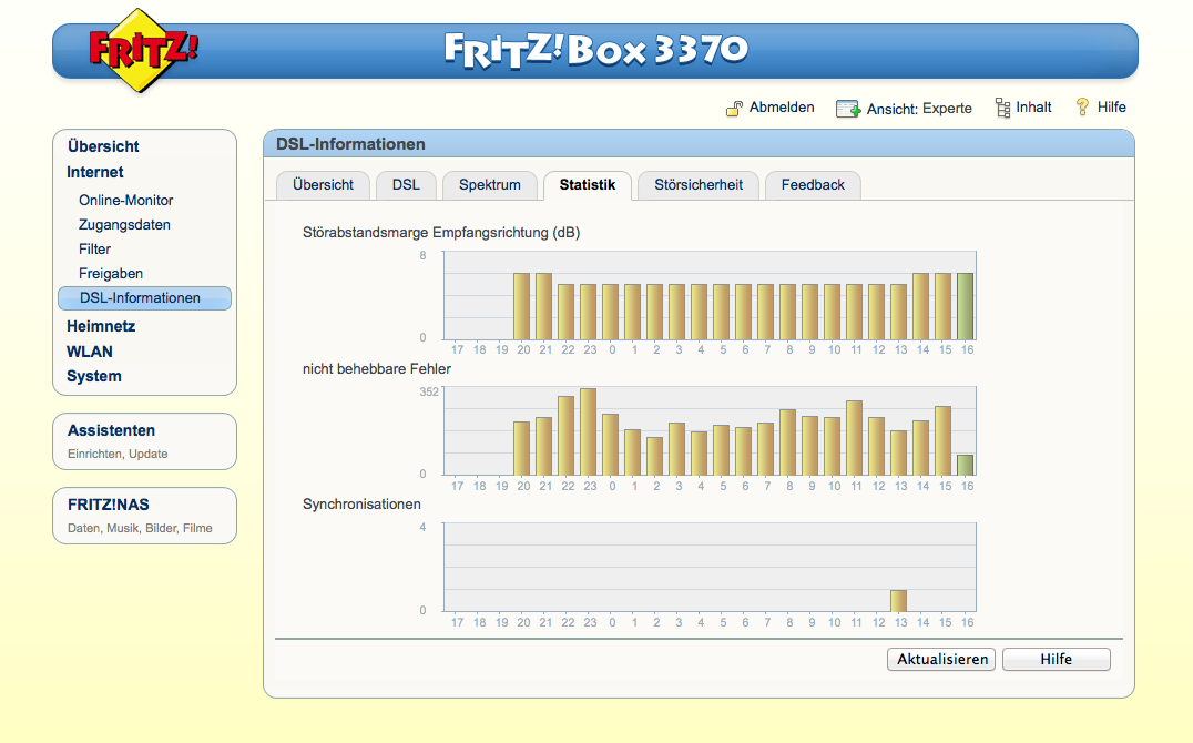

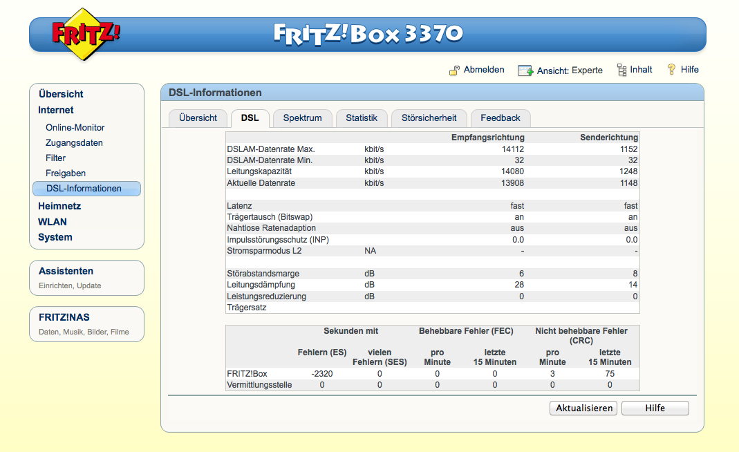

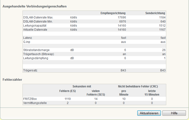

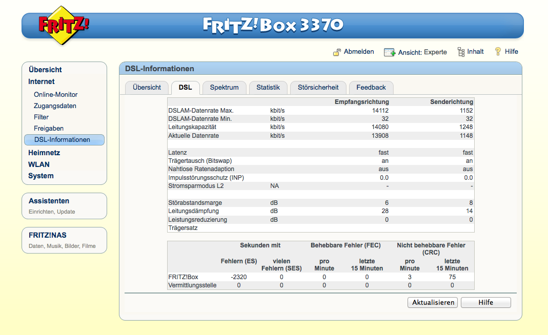

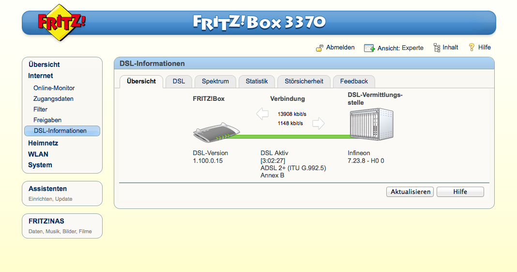

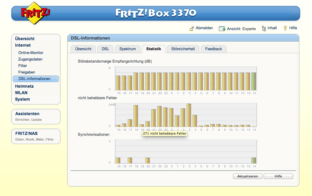

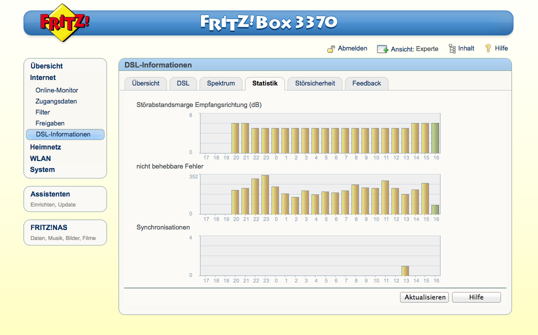

Tja genau das Problem hatte ich mit der Fritzbox 3370 und meiner Grenzwertigen Leitung.
FB3370:
Bildschirmfoto 2011-07-22 um 16.17.22.pngBildschirmfoto 2011-07-22 um 16.17.35.pngBildschirmfoto 2011-07-22 um 16.17.52.pngBildschirmfoto 2011-07-22 um 16.18.02.pngCRC 2.jpg
Selbst auf Maximaler Stabilität hat die Box immer wieder neu Synchronisiert.

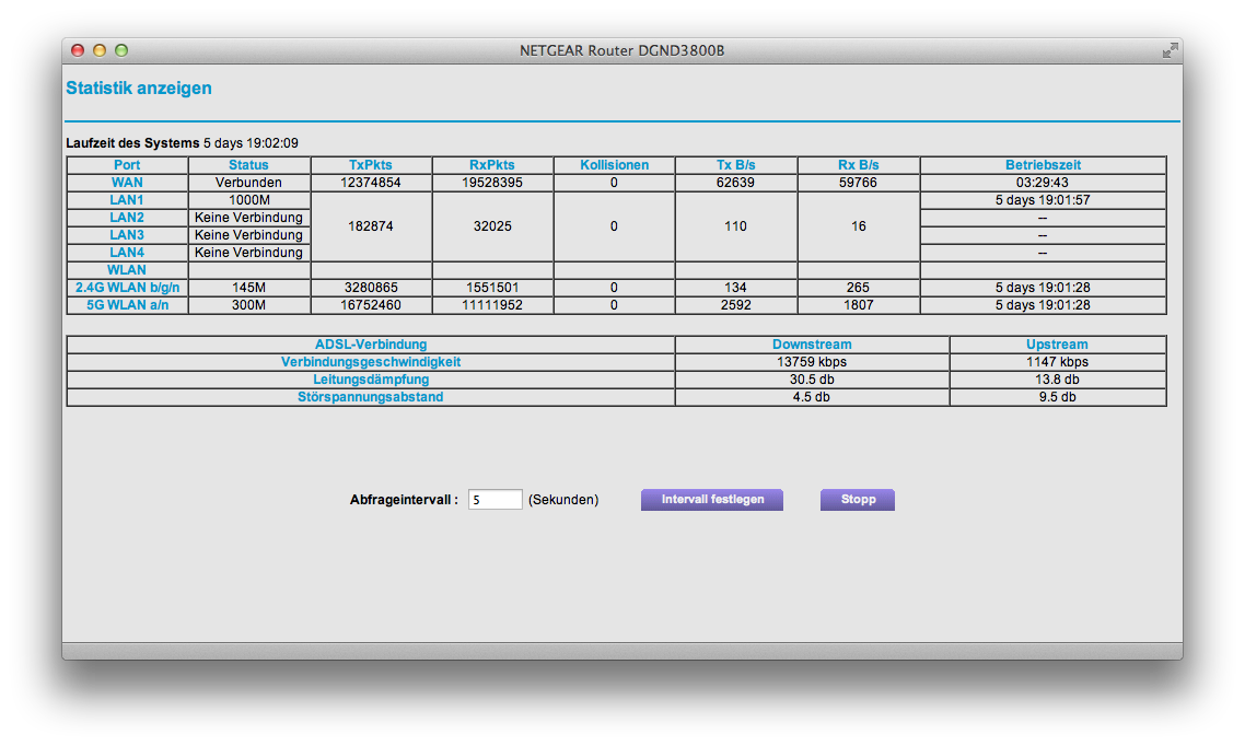

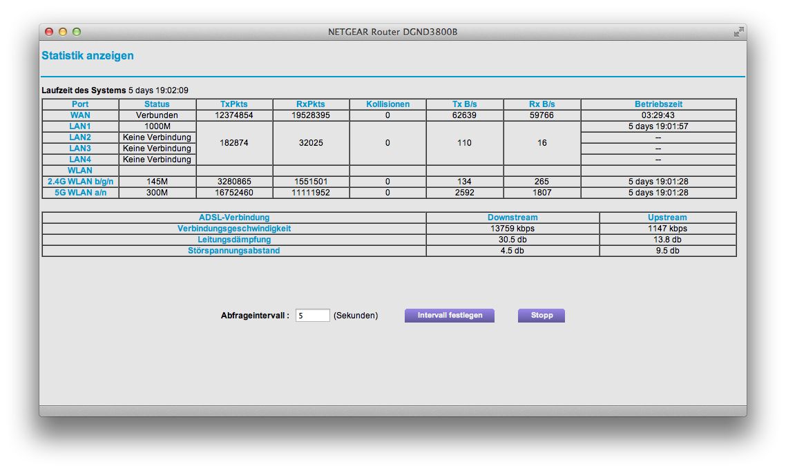

Mittlerweile hab ich den Netgear DGND3800B mit Broadcom 6368 ADSL2+/VDSL Chipsatz und dieser verliert selbst wenn die Störabstandsmarge auf unter 5 db fällt keinen sync.
DGND3800B:
Niedrige Störabstandsmarge:Bildschirmfoto 2013-01-29 um 12.10.10.png
Aktuelle Störabstandsmarge:DSL SYNC.png

Jetzt stellt sich für mich die Frage, welcher Störer auf ca. 1MHz stört. Bei uns in der Straße wird momentan gebaut und da liegen die Erdkabel der Telekom über gut 10m offen in der Baugrube (also sind nicht in der Erde verbuddelt), das sollte aber nix ausmachen, oder?!
edit:
habe noch einen interessanten thread gefunden: Störquelle für DSL-Verbindung?
also hab ich mir das alte radio geschnappt und habe tatsächlich in direkter umgebung der fritzbox einen großen störer bei 1MHz gefunden :) war eine Halogenlampe mit so nem schweren Trafo. Leider hat das ausschalten der Lampe nix gebracht. und auch das ausschalten aller sicherungen im Haus (ausser der, an der die Fb hängt) hat keinen unterschied gebracht :(
