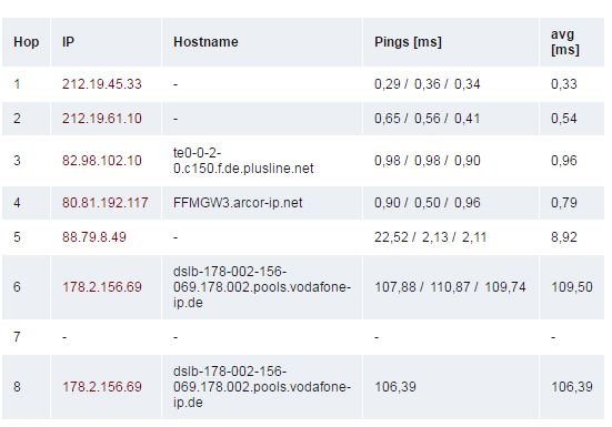

Der Ping ist wieder oben und ich habe mal so ein Traceroute bei heise.de gemacht.
Das kam dabei heraus.
Ich werde morgen dann mal beim Provider anrufen und denen die Situation schildern.
Das Tracert Tool auf der heise Seite hatte ich eigentlich nicht gemeint :D
Öffne einfach eine Kommandozeile und gib ein "tracert heise.de".
Ohh.. Ich habe nur Traceroute heise.de gegooglet, weil ich keine Ahnung habe was sowas ist :D .
Ping ist gerade wieder normal, morgen dann.
Vielen Dank auf jeden Fall für die Hilfe!

Als wenn der was damit zutun hätte. Das ist doch nichts neues, das abends Latenzen aufgrund von peering-Überlast nach oben gehen. Sieht man auch auf dem Tracert irgendwo auf Seite 2... Das ist ja echt schön, dass du so genau weißt was dein Nachbar macht, das du ihn stalkst. Wer teilt sich denn nun das Internet mit wem, aus deinen Textgefasel wird man nichtmal ansatzweise schlau.
