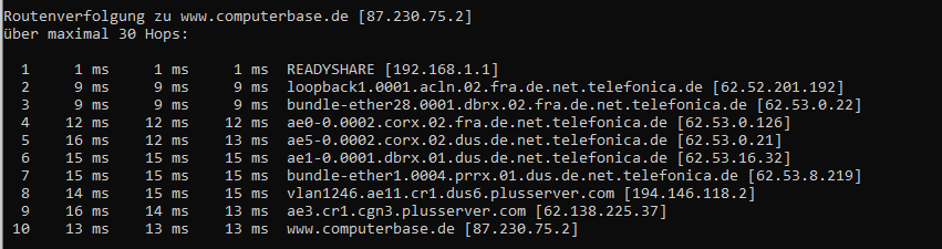

Teste doch mal mit "tracert <IP>" z.B. tracert www.computerbase.de in der Eingabeaufforderung, dann siehst du schon wo es hängt.
3 Pakete werden gesendet die dann als Ping angezeigt werden zu jedem Knoten.
Telekom MagentaZuhause

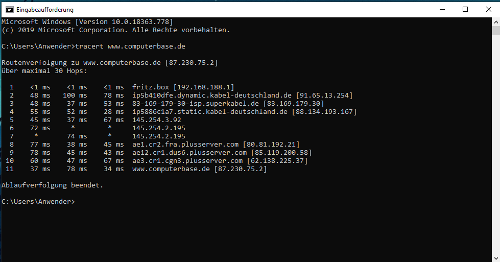

CrazyT schrieb:

Ah, jetzt versteh ich was ein Verteilerknoten ist. Klingt logisch. Aber kann das wirklich sein, dass der 24/7 so belastet ist? Weil es scheint nicht zu irgendwelchen Zeiten schlimmer zu sein.
Wie @CrazyT schreibt sieht man direkt, dass der erste Hop zum Router normal schnell ist und dann die Kabel DE Verteilerbox das Problem darstellt.
Kannst du von dir aus nichts machen außer dich bei Kabel DE beschweren und/oder Anbieter wechseln.
Reaktionen: Teiby
