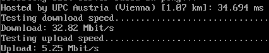

Wenn ich allerdings auf dem CentOS Server einen Speedtest ausführe, sehen die Ergebnisse wie folgt aus:
Daher gilt meine Frage: Gibt es keinen direkten Zusammenhang zwischen Speedtest Ergebnis und Server
Performance?

Nein, es gibt keinen direkten Zusammenhang zwischen Bandbreite und Ping. Ja, eine hohe Auslastung der Bandbreite kann den Ping negativ beeinflussen - d.h. aber nicht, dass eine unausgelastete Leitung gleich einen niedrigen Ping hat.
Das ist mir soweit schon klar.
Nur auf Bild sieht man ja auch meinen aktuellen Ping zu dem Speedtest-Server (35ms). Die Auslastung meines Netzwerks ist gleich 0. Die Latenz auf meinem TS3 Server beläuft sich trotzdem auf über 150ms.

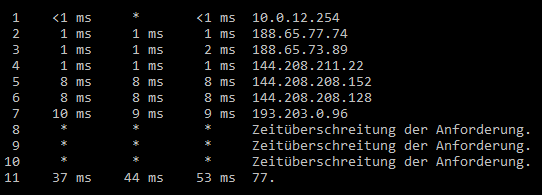

Was sagt ein Traceroute? Da würdest ggf sehen wo die Verzögerungen auftreten.

Hier die Ergebnisse per Tracert. Sehen zwar nicht optimal für einen Server aus, jedoch rechtfertigen sie auch keinen Ping >150?

Der 11. Hop ist dann bereits das Ziel das per LTE erreichbar ist?
Ist jetzt noch schwierig abzuschätzen da Hop 8 - 10 keine Ergebnisse zurückgeliefert haben weil da könnten die Verzögerung trotzdem noch liegen.
An deinem regulären Anschluss liegt es aber nicht und wohl auch nicht am LTE Endpunkt selber, müsste also wohl wirklich "auf dem Weg" dahin sein.
Allenfalls probierst Du es mal noch mit pathping, vielleicht sieht man da mehr.

Ich finde das der Ping schon so einfach zu hoch ist , wenn sieht das dein bester Ping 8ms hat.
Sind die 188er IP,s Lokal weil 1ms Ping ?

So ist es. Ich arbeite in einem großen IT-Unternehmen und habe den Befehl in deren Infrastruktur losgeschickt.
