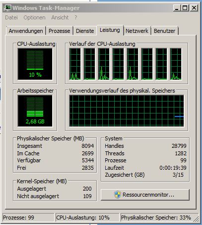

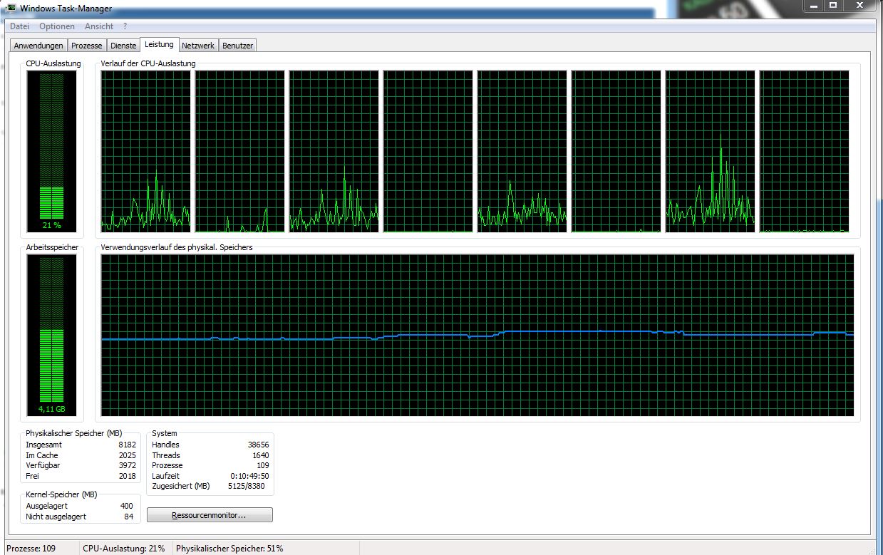

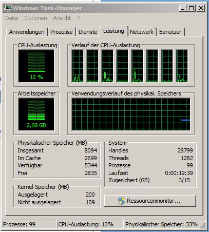

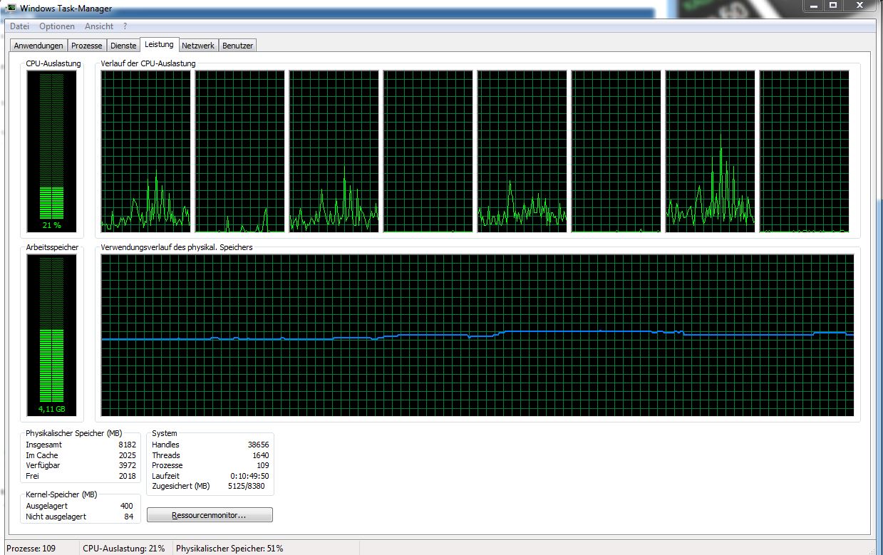

Hallo Leute,
seit einiger Zeit verbraucht mein PC sehr viel Arbeitsspeicher. Ich habe schon einige Themen nach dem Problem durchforstet, jedoch konnte ich keine Lösung finden.
Ich habe 8GB Ram verbaut und wenn Chrome (mit ca. 6 Tabs) geöffnet ist bin ich ca. zur Hälfte ausgelastet. (3,9GB aktuell)
Da 8GB nicht allzu wenig ist nehme ich an wird vom Betriebssystem (Windows 7 64bit inkl. aller Updates)
viel im Ram zwischengespeichert etc.
Möchte ich jetzt jedoch ein Spiel starten z.B. Starcraft 2 kommt nach einiger Zeit die Meldung es sei zu wenig Arbeitsspeicher vorhanden und Programme werden geschlossen. (Meistens wird dann das Programm, welches am meisten Ram benötigt abrupt beendet)
Ich kann mir schwer vorstellen, dass im Normalzustand Windows 7 + Chrome + Starcraft mehr als 8GB Arbeitsspeicher benötigen.
Noch dazu hatte ich früher "nur" 6GB (3x2GB) Ram, da dieser jedoch defekt wurde habe ich mir 1x8GB gekauft. Des Weiteren hatte ich bis vor einiger Zeit nie Ram-Probleme weder früher mit 6GB noch mit 8GB vor ein paar Monaten.
Hat vielleicht jemand eine Idee was bei meinem PC so viel Arbeitsspeicher verbrauchen kann.
lg

und wo ist das problem?
außerdem hast du keine ram-probleme sondern ein betriebssystem welches vorhandene ressourcen nutzt
wenn ram benötigt wird wird dieser genutzt. wenn kein ram benötigt wird wird er nicht benutzt

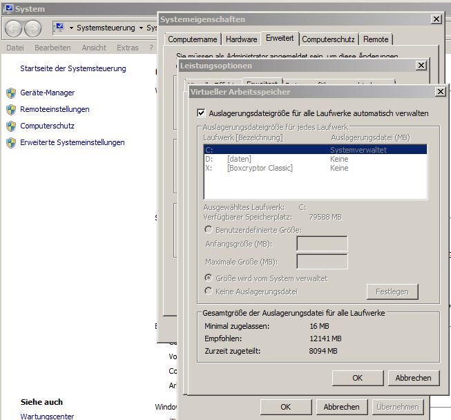

auslagerungsdateien deaktiviert?
weil: bei dir steht: zugesichert MB: xxxx/8380MB
bei mir steht xx/15GB

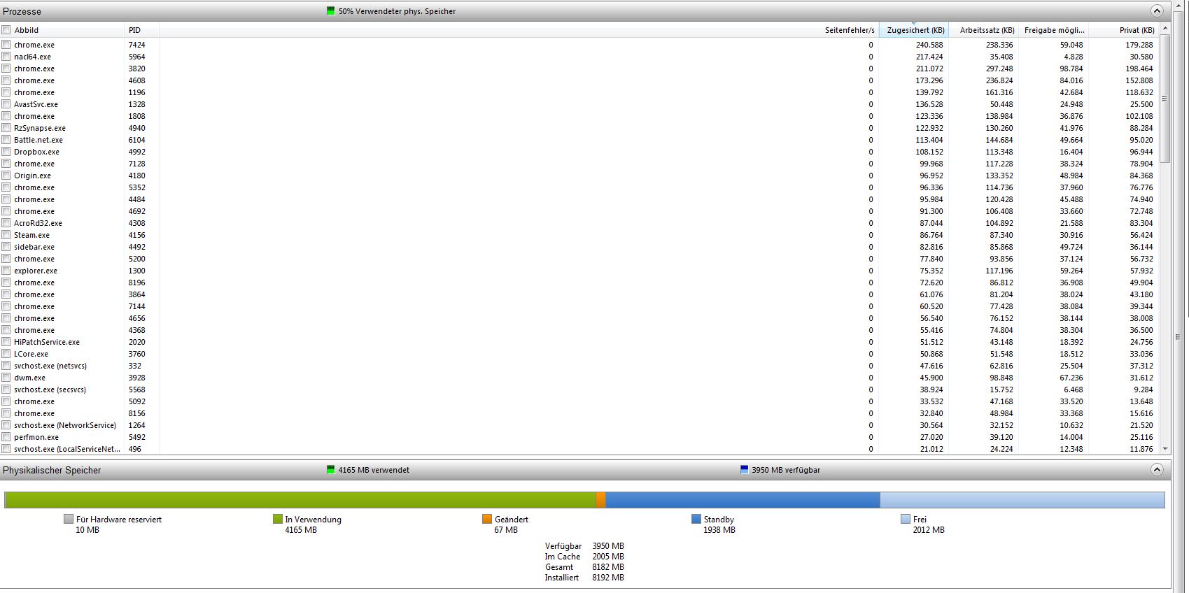

Wenn Chrome mit 6 Tabs 4 GiB verbraucht, dann ist da irgendeine Erweiterung defekt. Probier mal mit komplett deaktivierten Erweiterungen und arbeite dich langsam bis zur schuldigen Erweiterung vor...
Im Taskmanager ist doch klar zu sehen, dass Crome den ganzen Ram verbraucht. Installier den mal neu, oder verwende einen anderen Browser.

Ihr habt recht ich hatte die Auslagerungsdateien deaktiviert. Ich habe sie jetzt mal aktiviert vielleicht bringt das eine Besserung.
Wenn sich dadurch nichts bessert werde ich mir mal die Chrome Erweiterungen ansehen.
