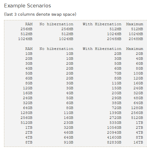

dms schrieb:
Das ist ok, aber der SWAP sollte man auch noch abhängig von Hibernation setzen. Ich habe 32GB RAM in meinem Mini-Server und nur 6GB Swap.
https://help.ubuntu.com/community/SwapFaq

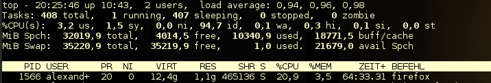

Erstmal Feststellen was wie belegt ist. also wie schon vorgeschalgen wurde mit top. Davon nen Screnshot.
Bzw. auch mal nen Kurzer Merksatz, RAM der nicht belegt ist ist unnütz.
Schau mal, bei mir ist alles Supi fein, Reichlich Platz (kein Scherz) Und super genutzt gerade.
