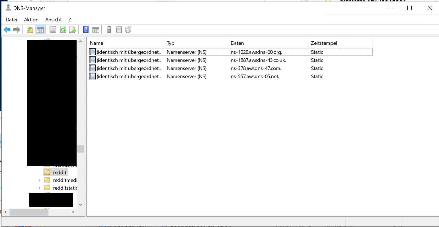

für reddit sieht das DNS bei mir so aus
Telekom MagentaZuhause
