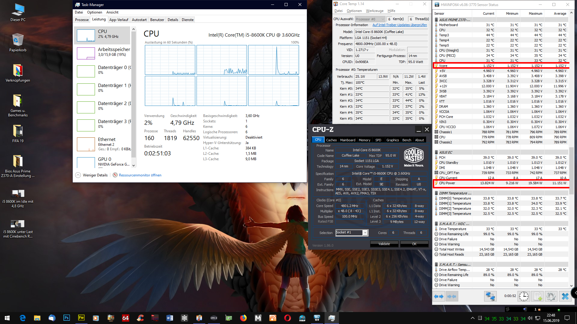

Ich nutze immer den manuellen Modus bei der Vcore mit einem fixen Wert, dadurch bekommt man auch die Temps der CPU deutlich besser in den Griff, als mit diesem Offset-Modus. Man muss halt testen, was die CPU so an fixen Wert braucht, ist halt stark abhängig, wie gut Deine CPU ist und was diese an Spannung benötigt.
Ich fahre meinen i5 8600K im Moment mit einer fixen Vcore-Spannung von 1,152 Volt bei 4,8 GHz und NB 4,6 GHz. Dein i7 8700K wird natürlich etwas mehr brauchen, wegen dem HT, da muss man halt testen und sich ran tasten, an den optimalen Wert!
Screen:
Screen:

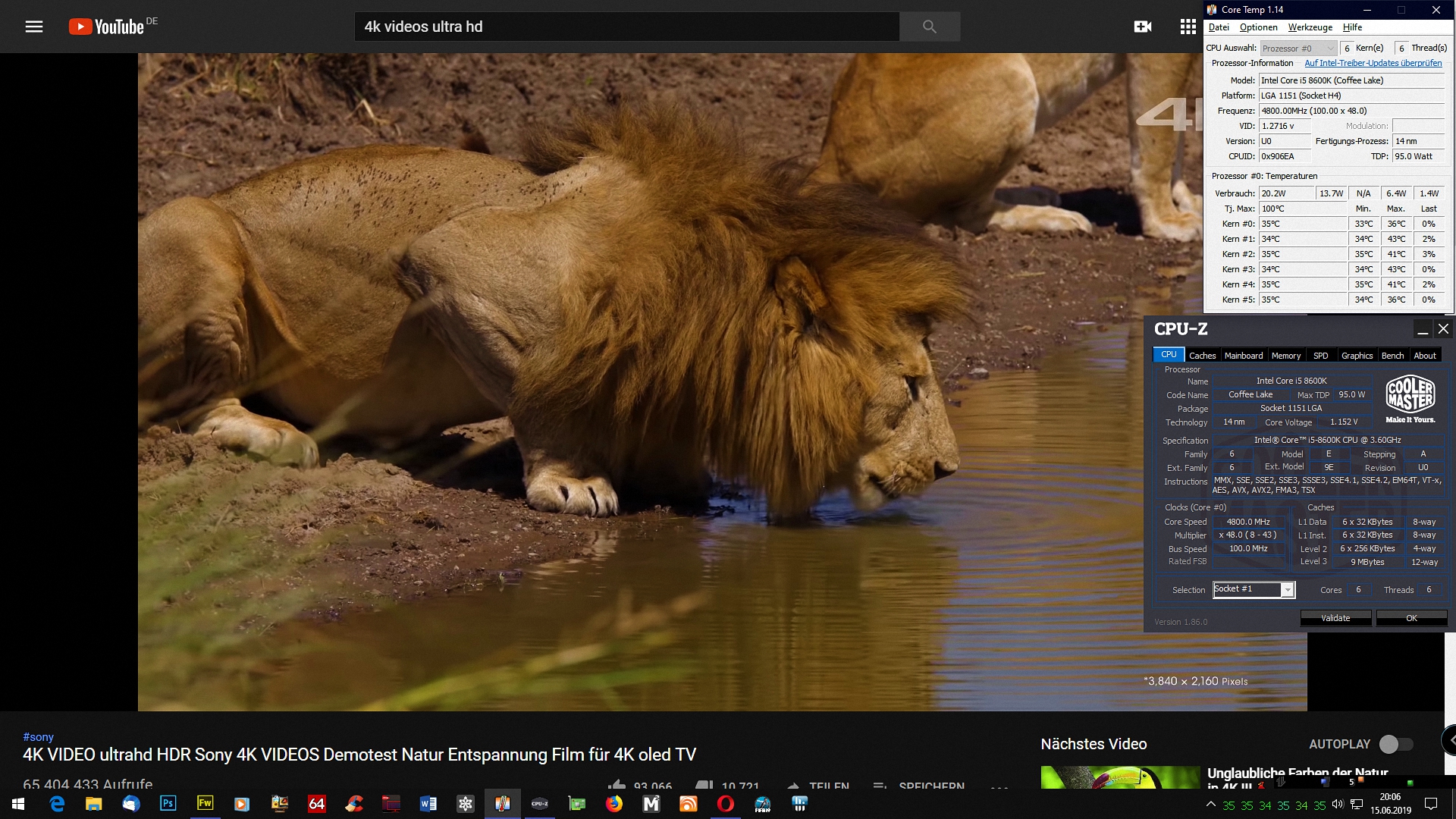

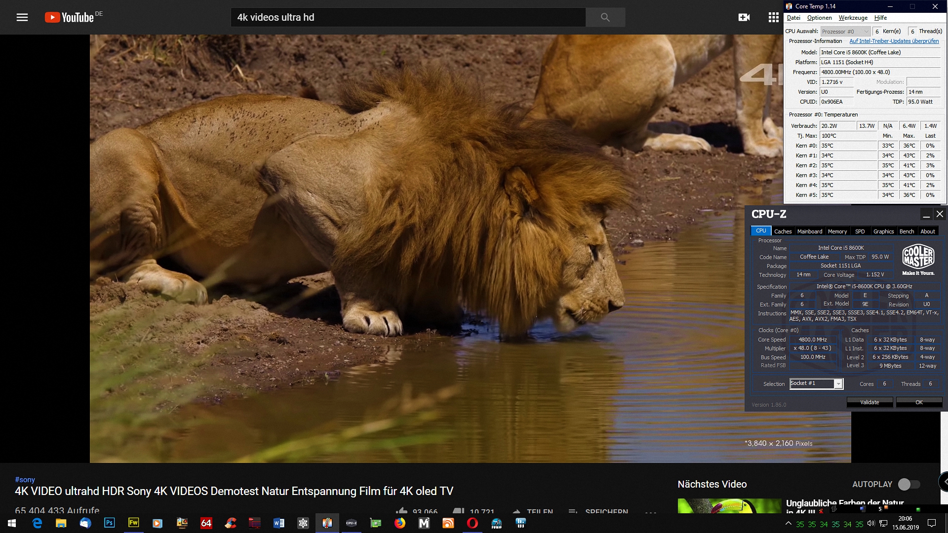

Nickel schrieb:
Und was hast du im Idle und jetzt beim Internet gucken?
Bei mir liegen die Vcore von 1,152 immer an, auch beim Internet YouTube schauen:

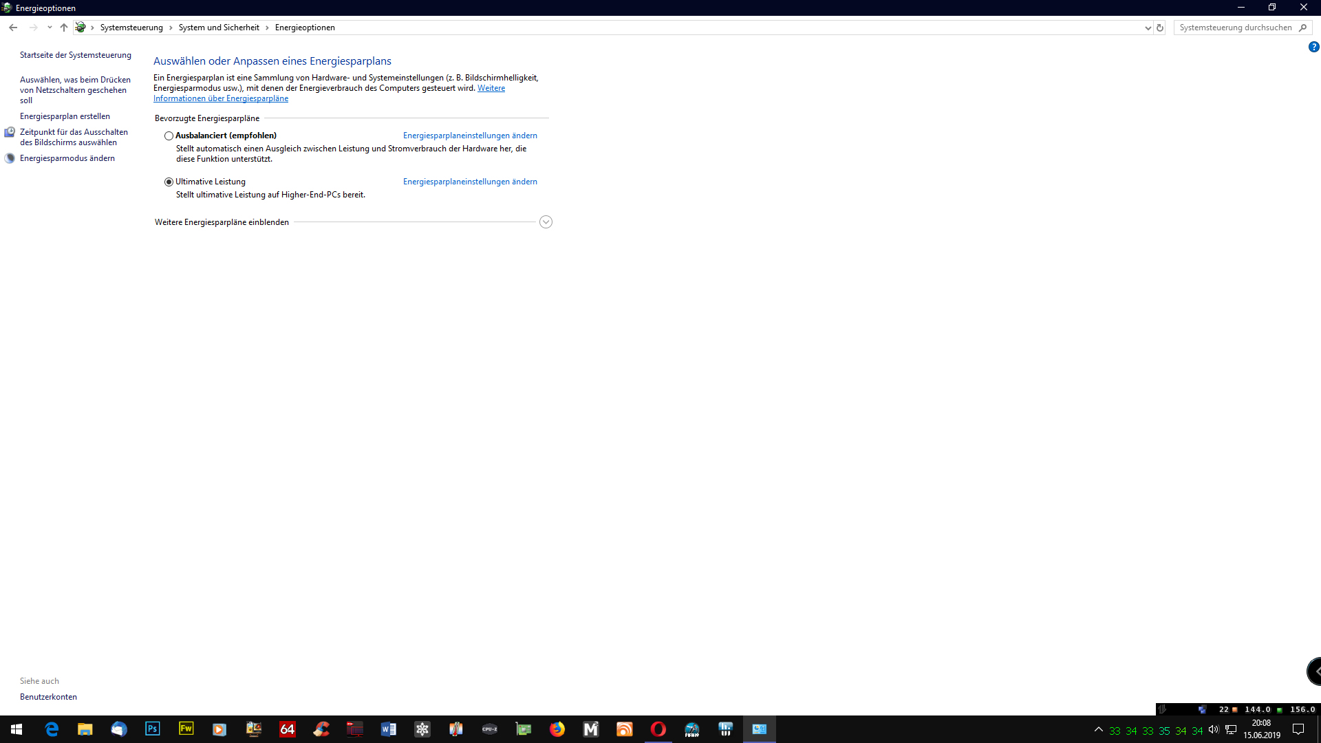

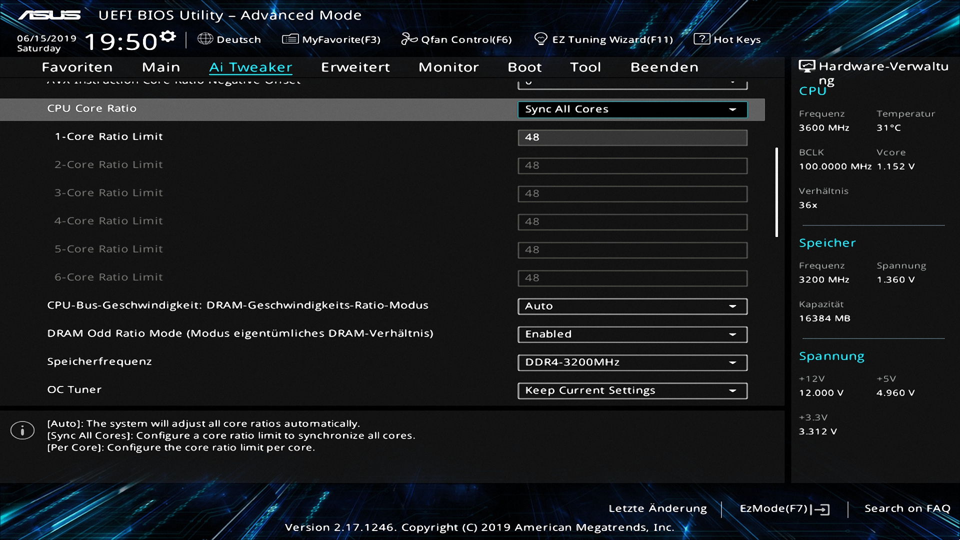

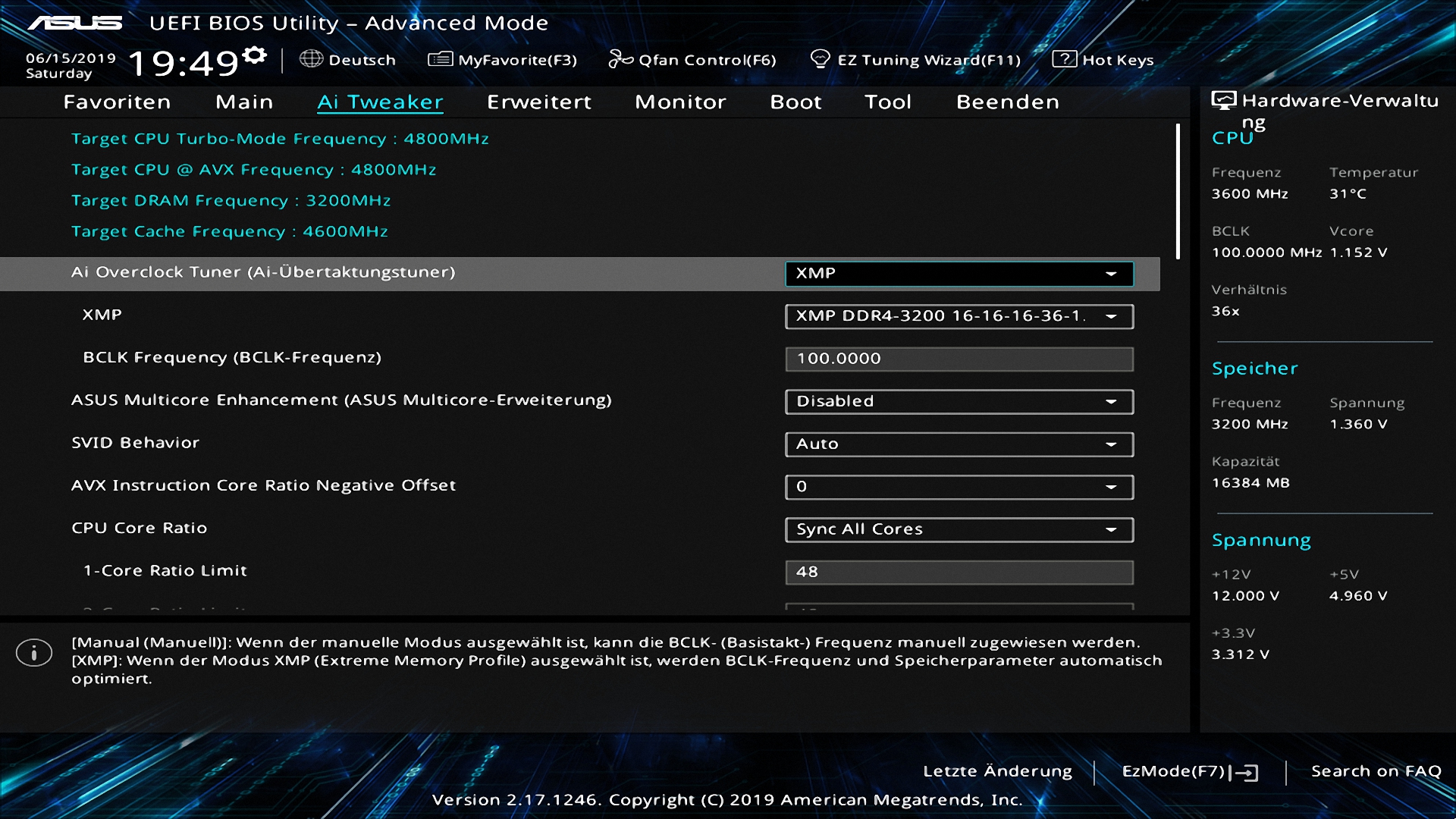

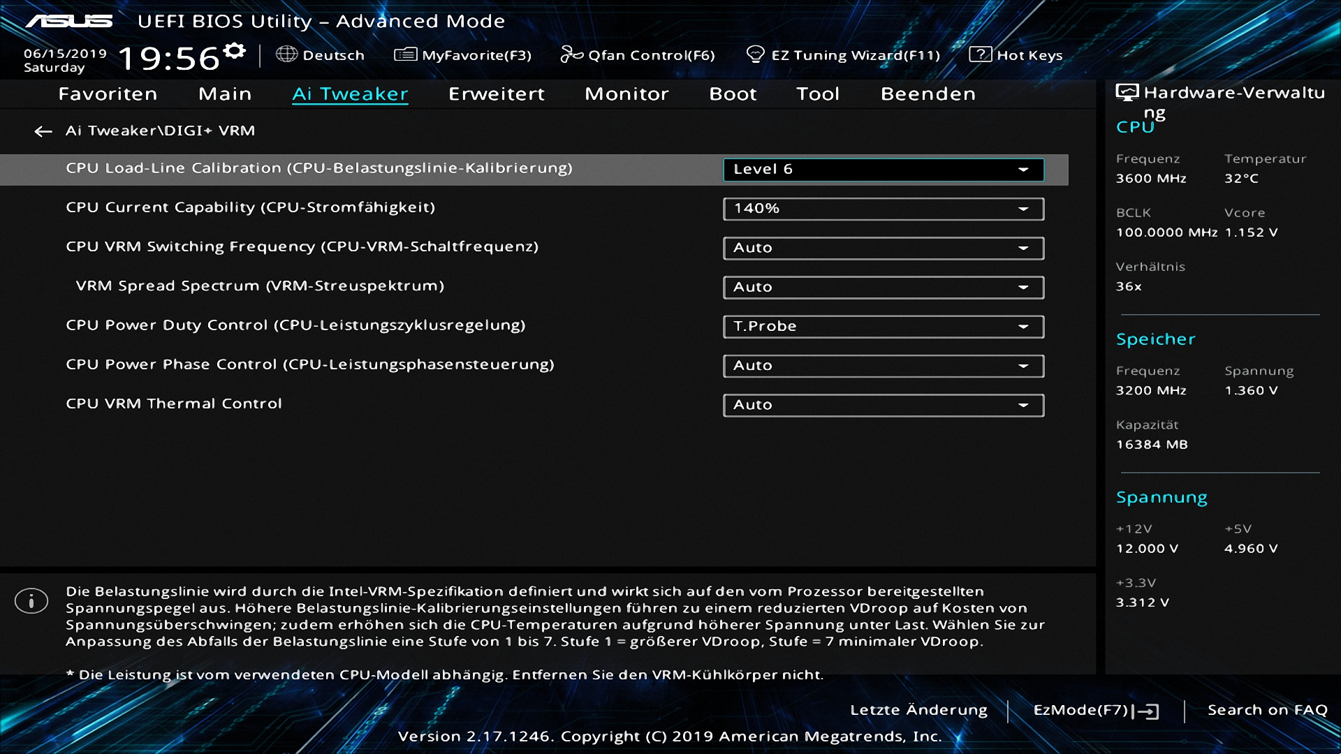

Ich habe bei mir das OC so eingestellt, das immer die Vcore von 1,152 Volt anliegen und das bei einem Takt von konstanten 4,8 GHz, da ich im Windows auch den Ultimate Modus aktiviert habe!

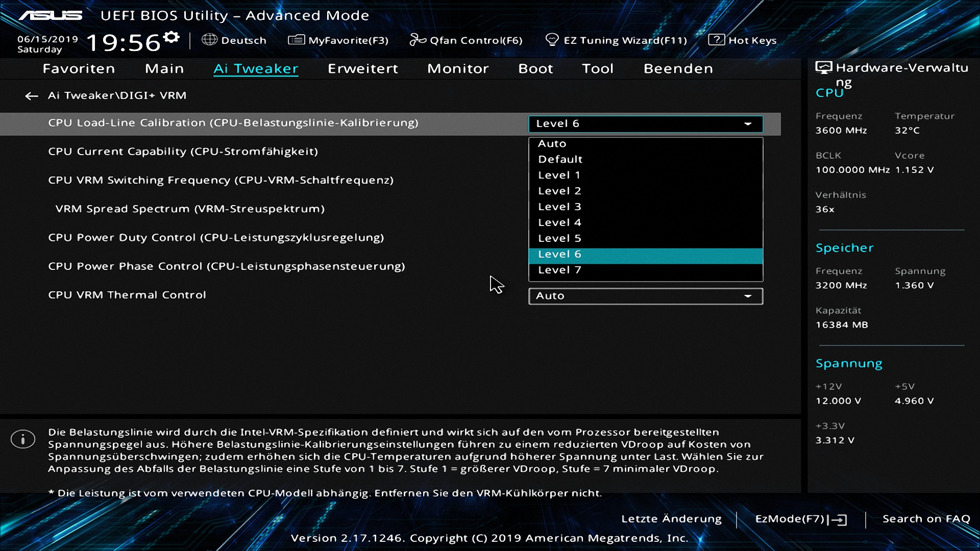

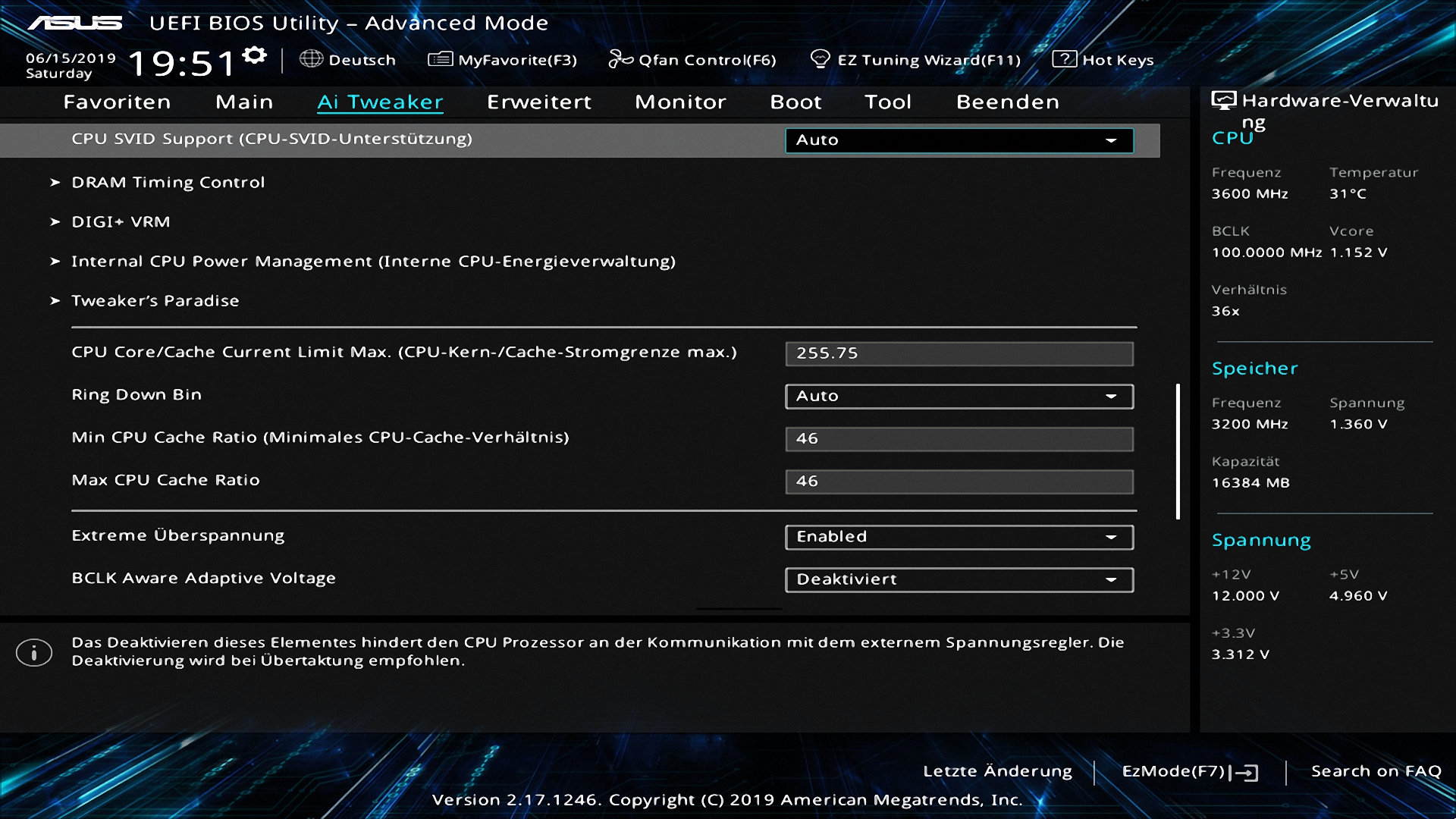

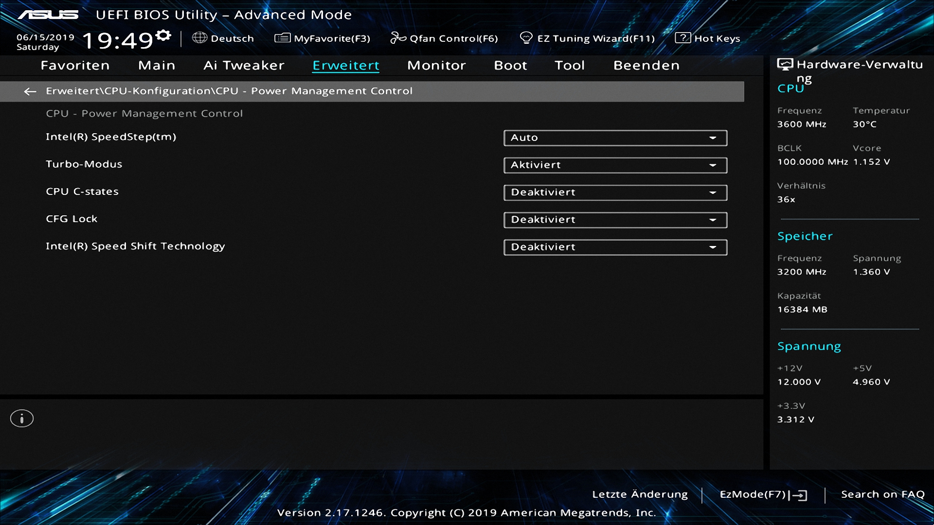

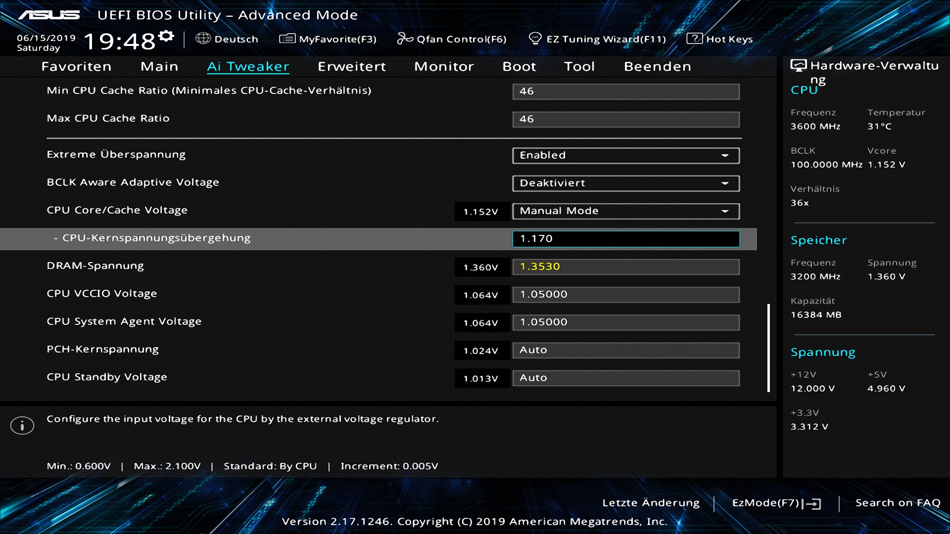

Bios Einstellungen:

Ja, muss jeder für sich entscheiden, wie er OC betreibt. Ich mache kein weiches OC, deshalb habe ich auch die C-States bei mir komplett abgeschaltet und fahre im Windows mi dem Ultimate Modus. Ich möchte kein weiches OC mit schlechten Temps und hohen Temperaturen, deswegen ist Offset für mich keine Option!

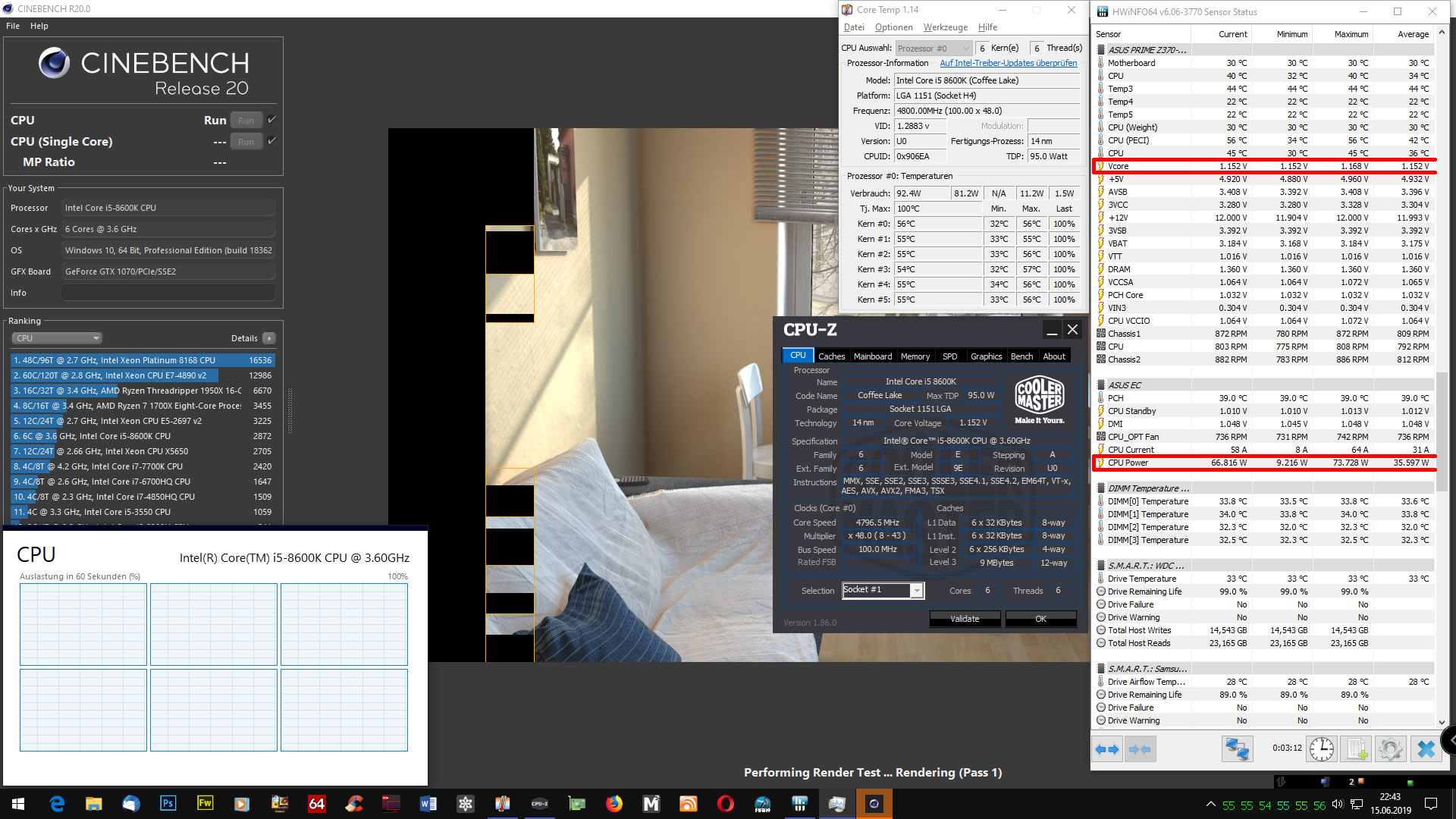

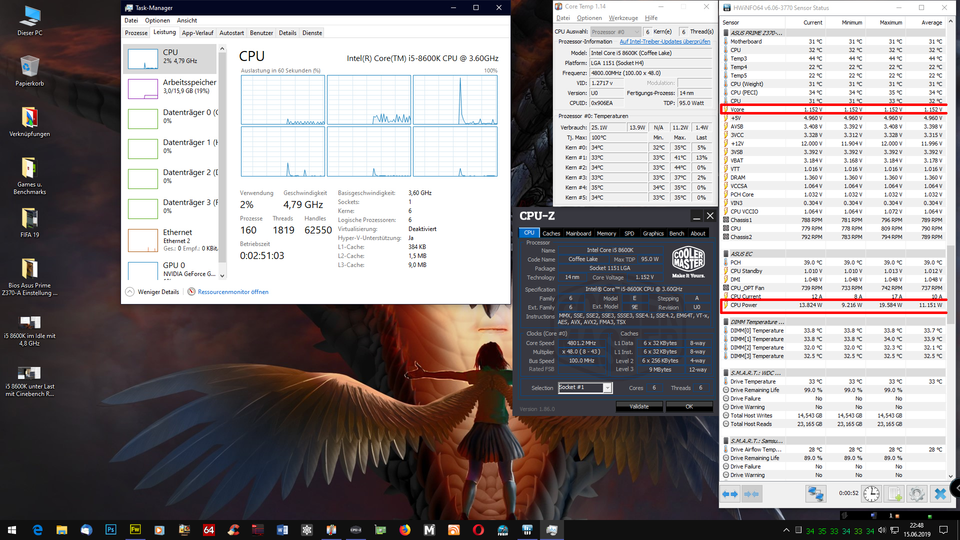

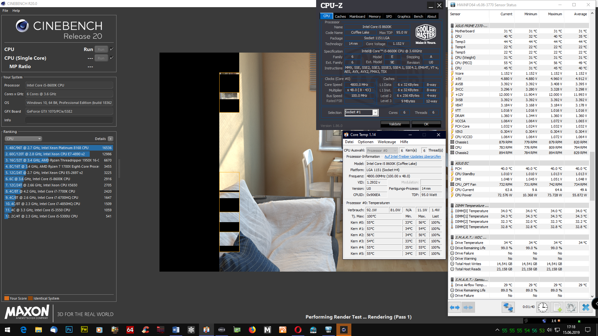

Ich mache gerne mal einen Screenshot, was ich im Idle verbrauche mit HWInfo64 und was ich unter Last verbrauche z.B. mit Cinebench R20 und dann können wir ja gerne mal vergleichen!
Hier sind mal meine Werte im Idle und unter Last mit Cinebench R20:
Screen im Idle:
Screen unter last mit Cinebench R20:
