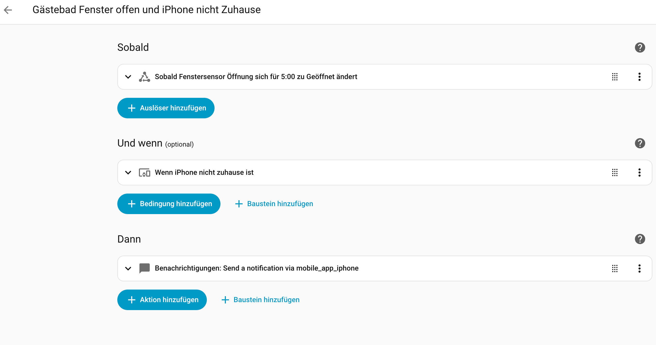

ich habe eine Automation in Home Assistant erstellt die bewirken soll, dass ich einen Alarm aufs Handy mit einer Push Nachricht bekomme wenn das Fenster 5 Minuten offen ist und mein iPhone außerhalb meines Zuhauses ist.
Wenn ich den Alarm starte funktioniert er auch und es kommt eine Nachricht, allerdings wird dieser aus irgendeinem Grund in der Praxis nicht so ausgelöst wie er soll, eben beim verlassen des Zuhauses, dann passiert einfach nichts.
Das testweise entfernen der 5 Minuten Bedingung änderte ebenfalls nichts daran, dass es nicht funktioniert.
Ideen wo es haken könnte?

du nutzt Funktionen der HA Smartphone App, hast du denn ein VPN zu deinem Netz zuhause offen?!?

Wie hälst du die Verbindung in das Netz zuhause? Wireguard VPN oder Cloudhosting durch Homeassistant? Dein Smartphone ist original Android oder etwas customized aus privacy Gründen wo diese Cloudbenachrichtung absichtlich entfernt ist?

Danke für die Hinweise, ich merke gerade meinen Denkfehler. Ich halte kein VPN offen und das ist auch nicht gewünscht.
Welcher Indikator empfiehlt sich denn dann damit Home Assistent mitbekommt wenn ich mein Haus verlasse, kann ich z.B. sowas definieren wie "wenn Du nicht mehr mit dem WLAN "Zuhause" verbunden bist"?

es geht doch gar nicht darum zu erkennen ob du zuhause bist oder nicht (jedenfalls ist das jetzt nicht das "erste" Problem (da gibt es Geofencing, WLAN, Bluetooth...)), sondern wie du die Benachrichtigung aufs Handy bekommst!
solange du im eigenen Netzwerk (in dem auch der HA "Server" ist) inkl. dem "angeschlossenen" WLAN bist, bekommst du darüber auch die Benachrichtigungen. Verlässt du das Netzwerk, musst du dir einen anderen Weg suchen!
wenn kein VPN gewünscht ist, muss das wohl oder übel über einen Cloud Service laufen. Beides hat Vor- und Nachteile, rein von der "Sicherheit" ist VPN natürlich im Vorteil.
