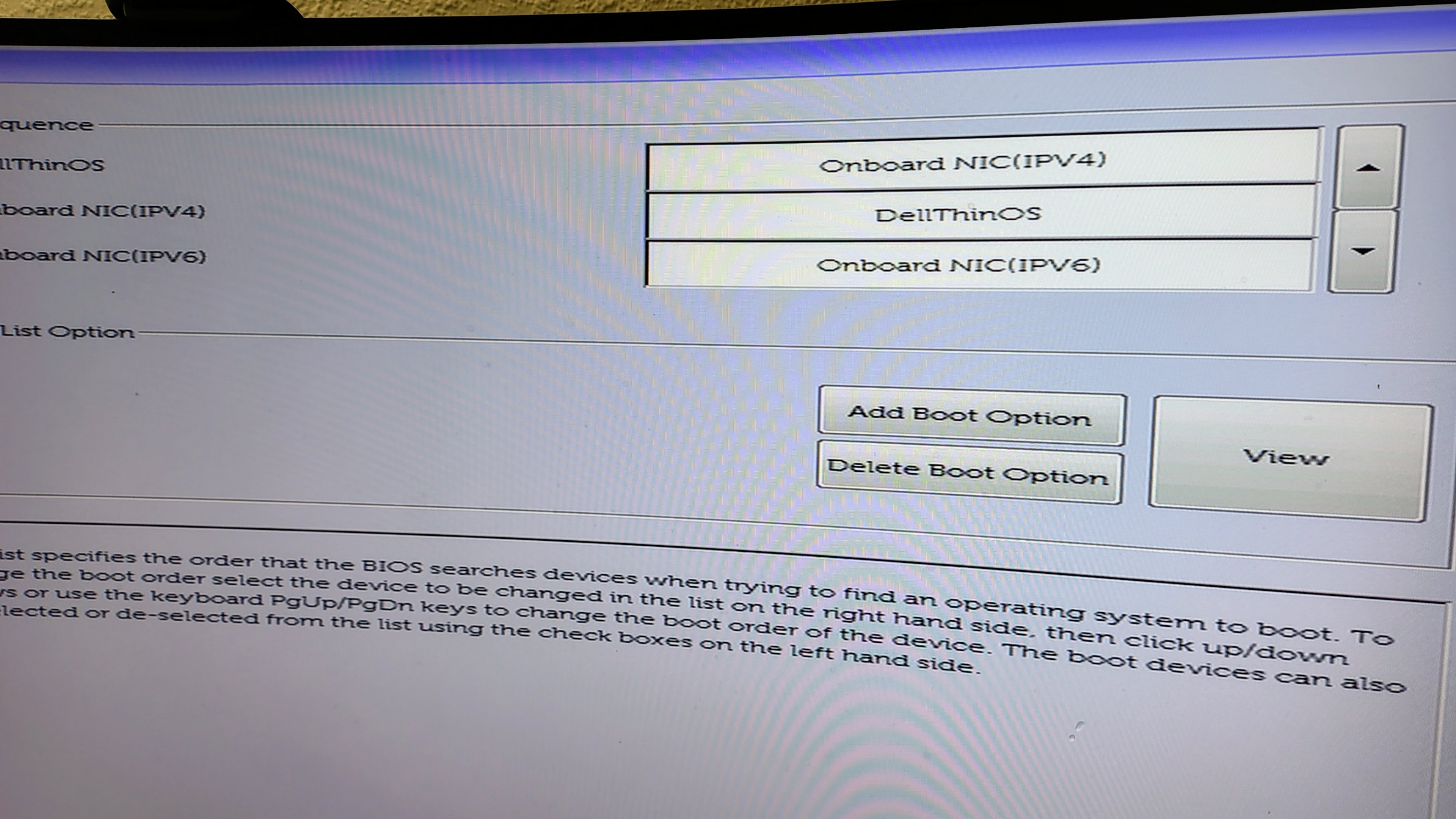

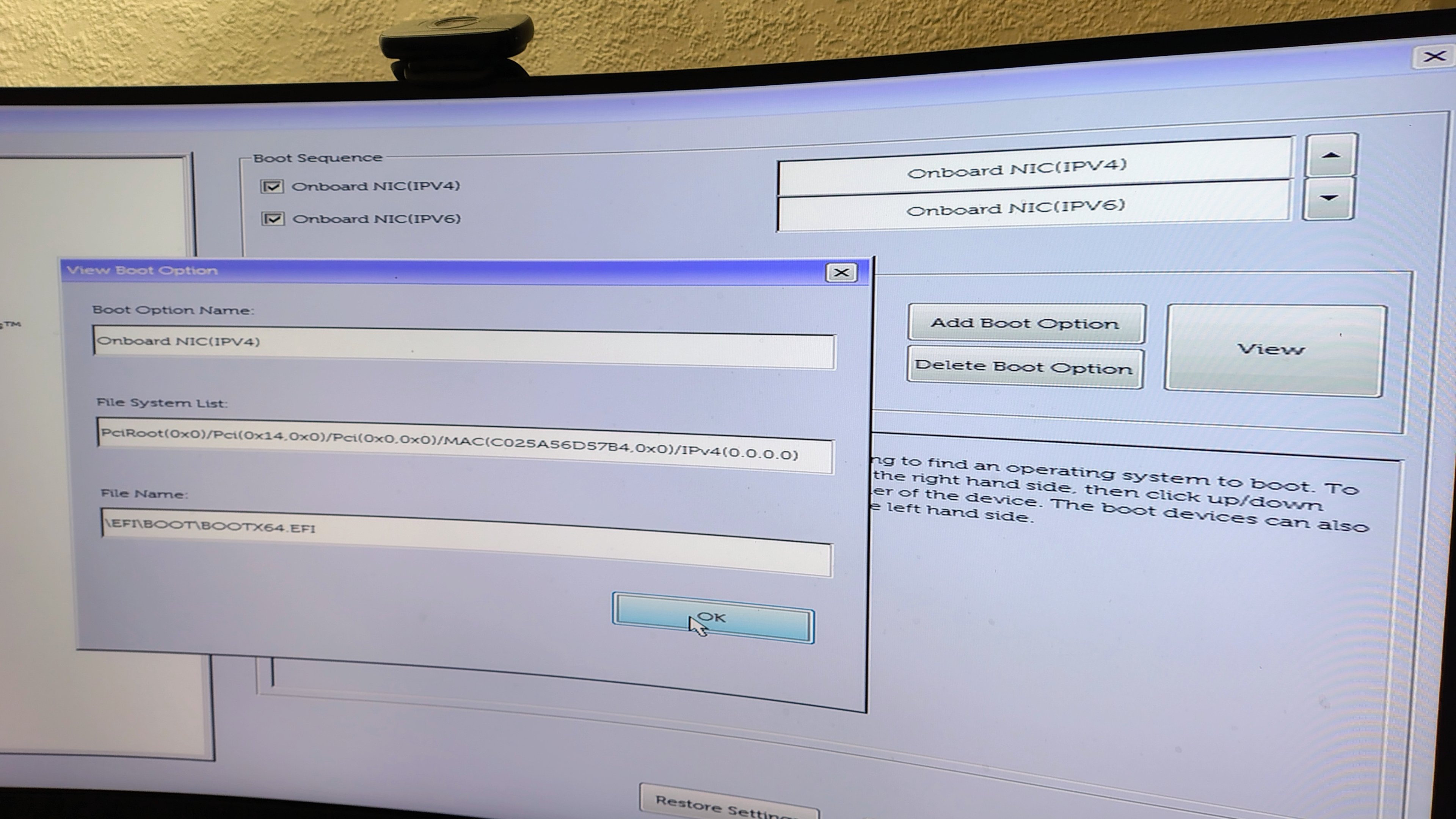

Danke! Weiß jemand ob es schlimm ist, ein Kumpel der mir Helfen möchte hat gestern im BIOS DEL Thin OS gelöscht also in Verzeichnis Boot Sequenz dort fehlt
DEL Thin OS
Jetzt sind nur noch 2 da im wie im Bild links
BIOS recover hat nix gebracht Del Thin OS kommt nicht zurück.

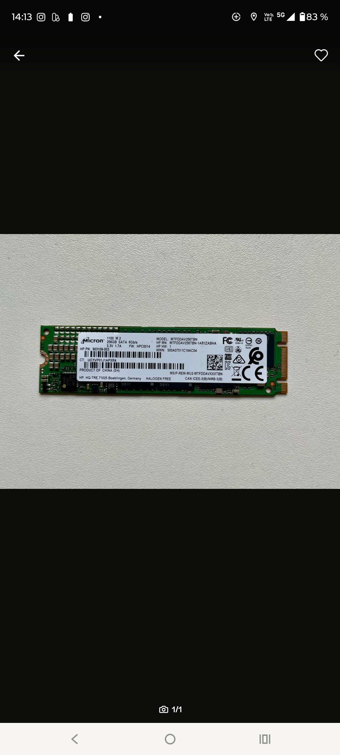

Was ist denn da für eine SSD drin? Laut Dell ist M.2 für SATA, aber der Adapter von Amazon für NVMe.
Wenn dort noch ein eMMC-Laufwerk drin ist und die Kapazität ausreicht, könnte man eigentlich auch das statt einer zusätzlichen SSD benutzen.
SSD SATA M.2 2280 256GB

Gibt es spezielle BIOS-Einstellungen beim Wyse 5070, die für Linux / Home Assistant notwendig sind?
  • Secure Boot auf Disabled setzen, das ist nämlich standardmässig an.
  • Nach der Installation auf die SSD die Bootreihenfolge korrekt setzen, da die SSD vorher nicht auftaucht (was mich hier auch vermuten lässt, dass HAOS nicht korrekt auf die SSD installiert wurde).
  • SATA Controller auf AHCI hast du ja schon erledigt.
  • Power on after AC Loss empfiehlt sich noch, damit die Kiste nach einem Stromausfall automatisch wieder hochfährt, das tut aber nichts zur Sache hier.
Ansonsten käme mir da nichts in den Sinn, ich hab 2 der Dinger mit Proxmox am laufen. Da ging die Installation an sich wie gewohnt.

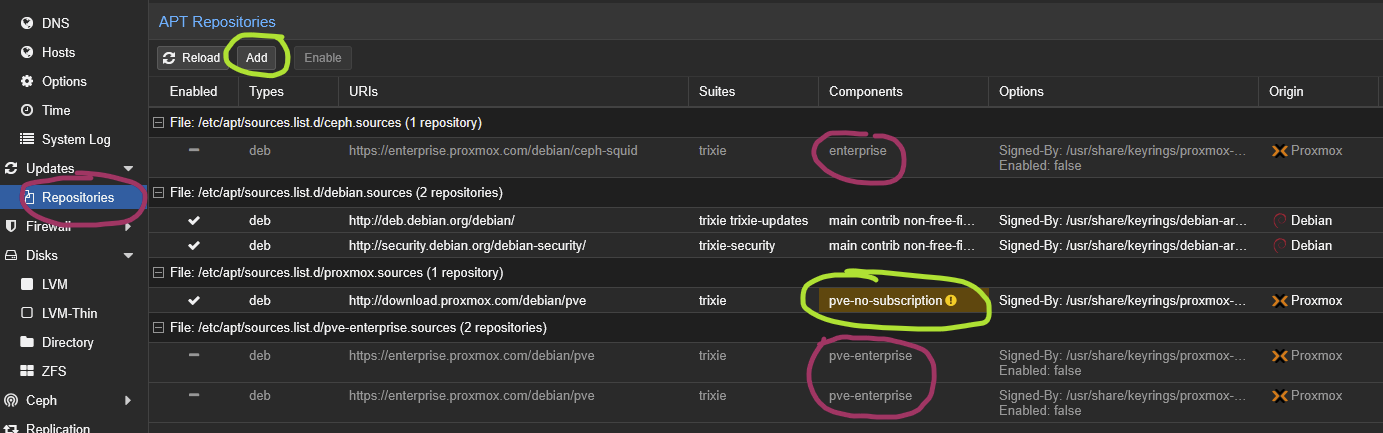

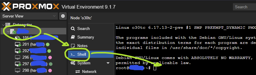

@Fietemo Die bare-metal Installation von HA ist IMO nach wie vor Mist!
Auch damit vielleicht einmal was anderes auf dem Dell getestet/laufen kann, würde ich Proxmox PVE als Unterbau empfehlen. Das PVE-Setup hat man in 2min durchgeklickt (unter 10 Schritte), danach geht alles in der Web GUI.
Dort die Enterprise Repos deaktivieren und das No-Subscription Repo hinzufügen, bei Updates einmal Refresh und Upgrade, und PVE ist up-to-date.
In der Shell das Proxmox Helper Script für HAOS einfügen & ausführen:
https://community-scripts.org/scripts/haos-vm
Mit dem Script bekommst du wieder ein simples Setup für HA. Das Script legt die HA VM an und startet sie, bis zur Web-GUI von HA dauert es mit fixer Internetleitung <2min. Danach braucht die VM nochmal 2-5min bis das Ersteinrichtungsseite kommt.
Alles in allem, inkl. Updates, vielleicht 15-20min bis das Setup PVE + VM mit HA läuft.
Reaktionen: Fietemo und DerkleineGrisu

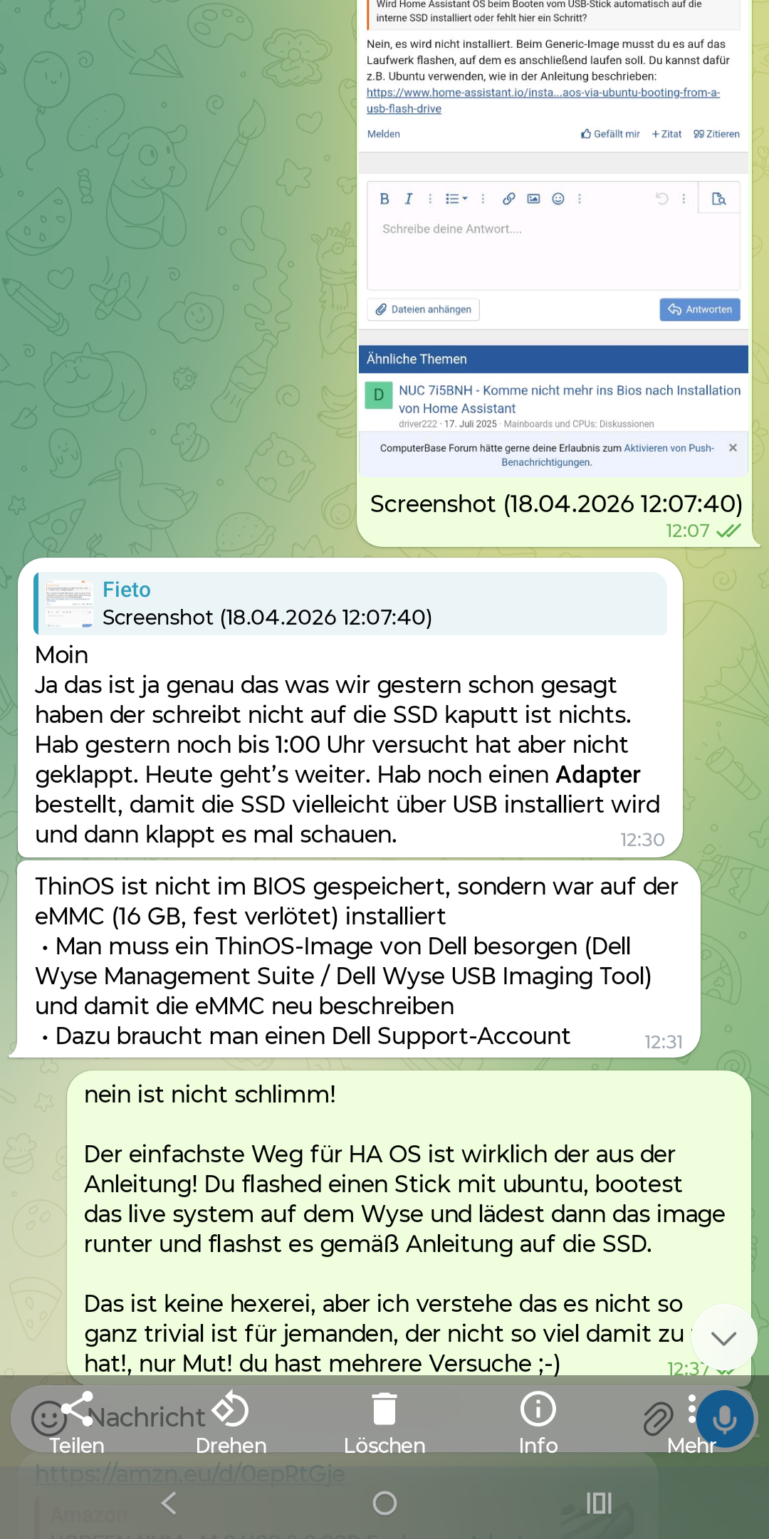

ThinOS ist nicht im BIOS gespeichert, sondern war auf der eMMC (16 GB, fest verlötet) installiert
• Man muss ein ThinOS-Image von Dell besorgen (Dell Wyse Management Suite / Dell Wyse USB Imaging Tool) und damit die eMMC neu beschreiben
• Dazu braucht man einen Dell Support-Account
Wenn man das vorher gewusst hätte

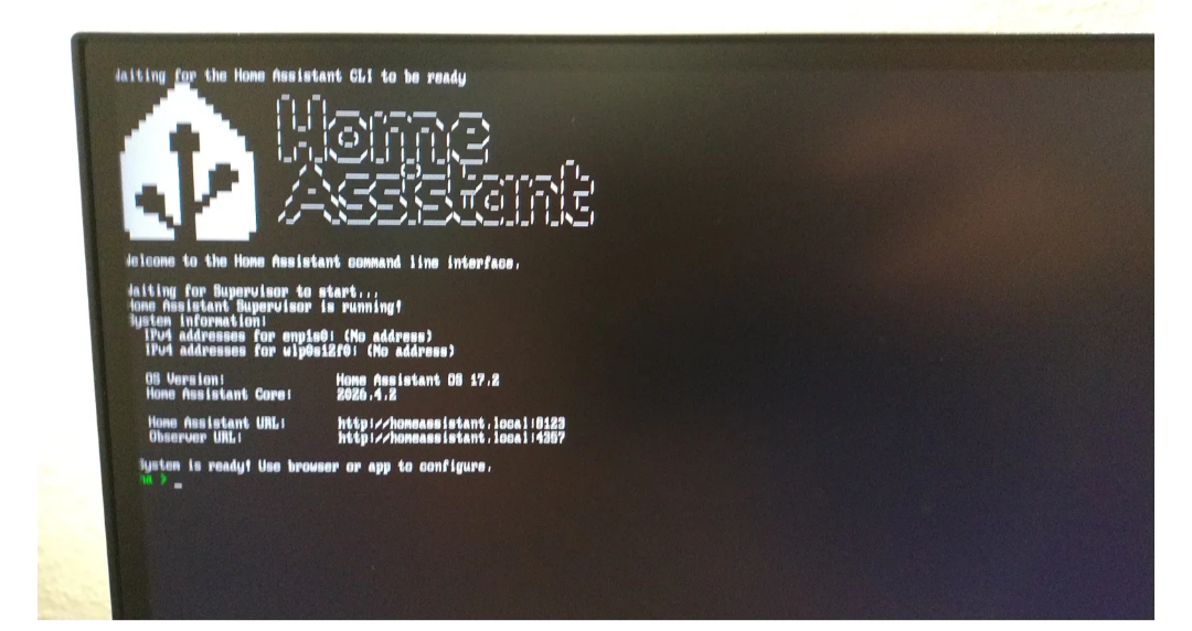

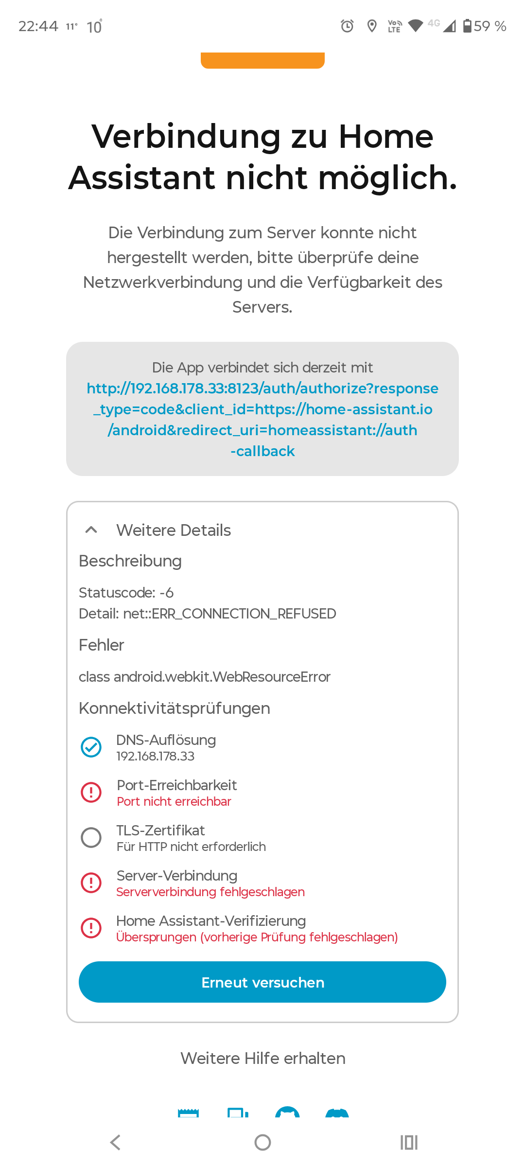

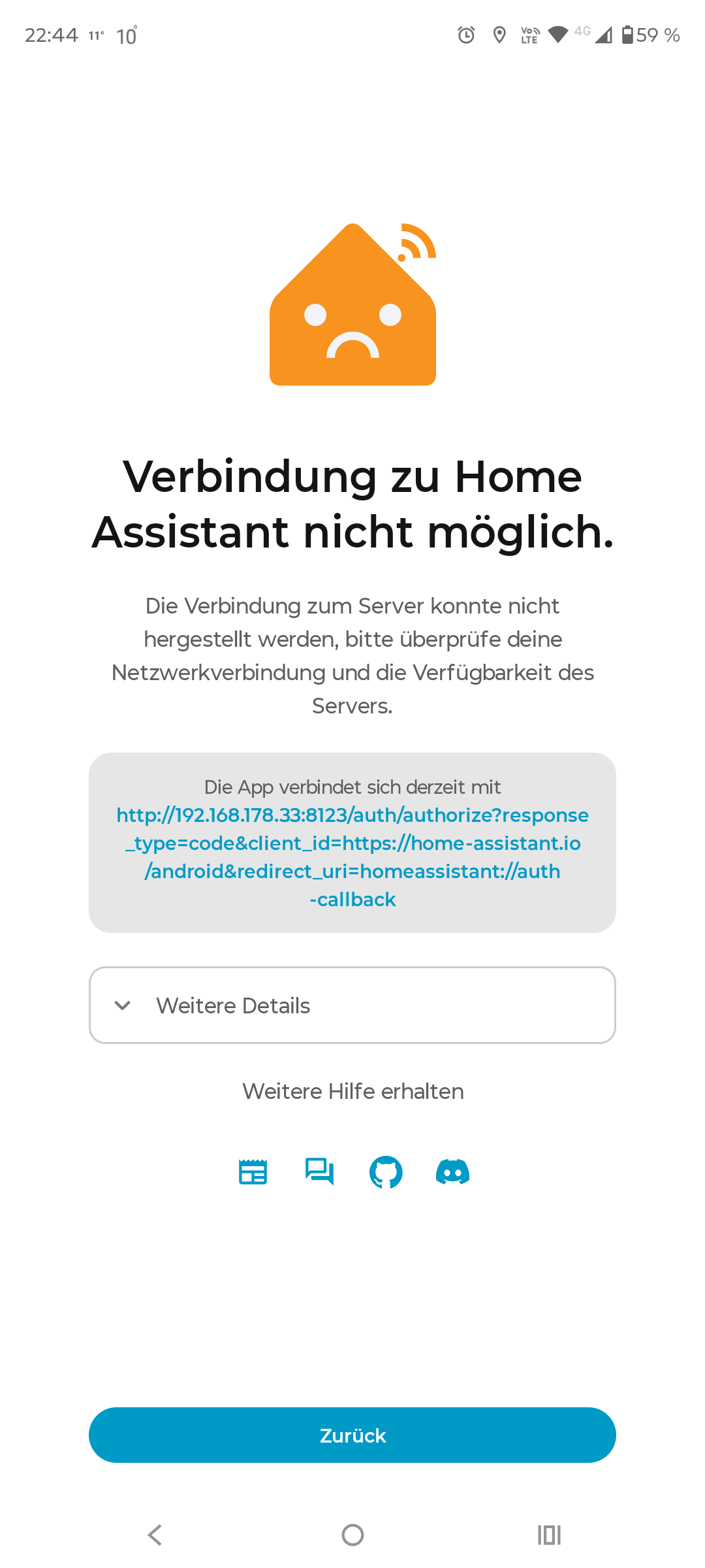

Hi Leute, ich habe mein Thin Client zurück vom Kumpel abgeholt und leider kann ich mich nicht mit Home Assistant verbinden also mit der IP Adresse.
Wisst ihr woran das liegen könnte?

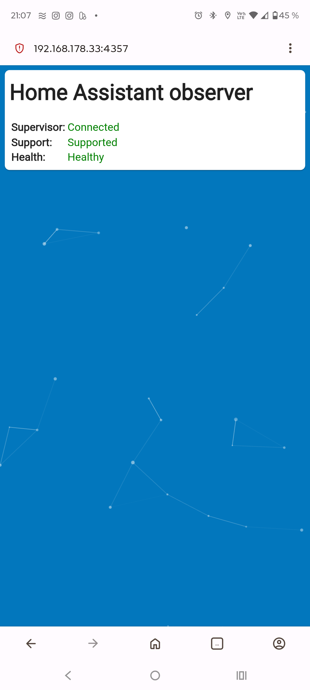

Versuche es mal über 192.168.178.33:4357
weil das wird oben im ersten Bild angegeben, vielleicht hat er beim installieren den Port abgeändert warum auch immer.
Auch beim http://homeassistant musste dann den port angeben , also http://homeassistant:4357
