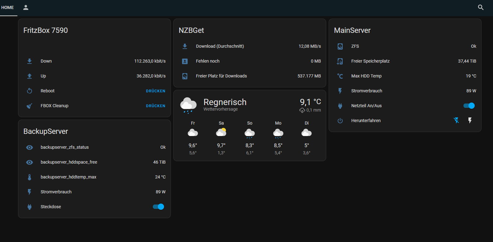

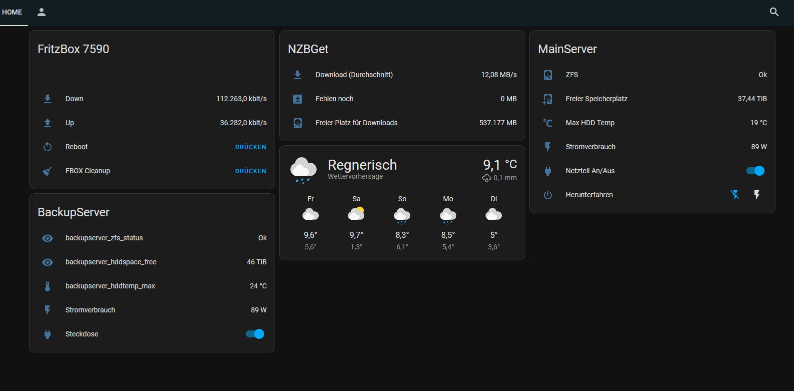

weiss wer wie man einen "Button" erstellt in Home Assistant, irgendwie finde ich dazu nichts.
Ich suche sowas wie bei der "Fritzbox" mit dem Reboot also wo man nur ganz einfach draufdrückt.
Aktuell löse ich das mit einem "Switch" in der configuration.yaml (weil es halt so erst mal tut xD )

ich suche aber das "Gegenstück" als Button

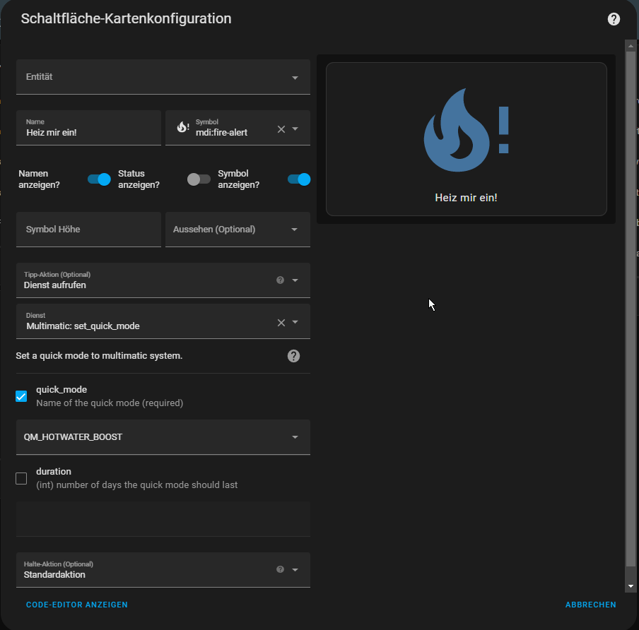

Du könntest auch ein Schaltflächen Widget nehmen. Nutze ich, wenn ich mal außerplanmäßig heißes Wasser brauche:
Musst nur eine andere Tipp Aktion auswählen..

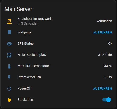

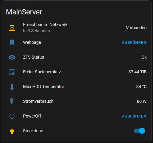

Ich rufe da jetzt einfach über so nen Shellscript auf dann steht zwar "Ausführen" da aber das ja auch ok es funktioniert so
Also so wie bei "PowerOff" das eben den Server sauber runterfährt.
