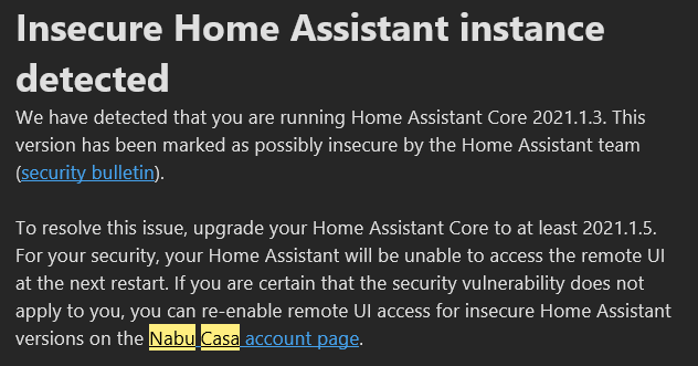

Zusätzlich wird deine Home Assistant Version per Cloud "Überwacht". Solltest du eine Version von Home Assistant betreiben, die bekannte Sicherheitsrisiken enthält, bekommst du eine E-Mail die dich zum Update auffordert, und der remote zugriff wird gesperrt, bis das Update abgeschlossen wurde. In meinen knapp 5 Jahren mit Home Assistant ist das aber erst einmal passiert.
Das ist ein netter Service :)
