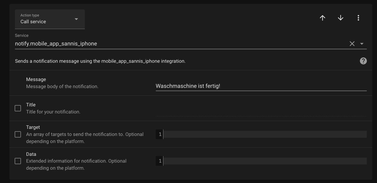

Einfach die HA app, und dann bei automations -> Notification dein Telefon auswählen. Die Nachrichten werden dann über die HA Cloud kostenfrei verschickt (glaube 500/Tag).
Danke für den Tipp, genau das habe ich gesucht und mit max. 500 Nachrichten pro Tag sollte ich erst einmal hinkommen. :)
