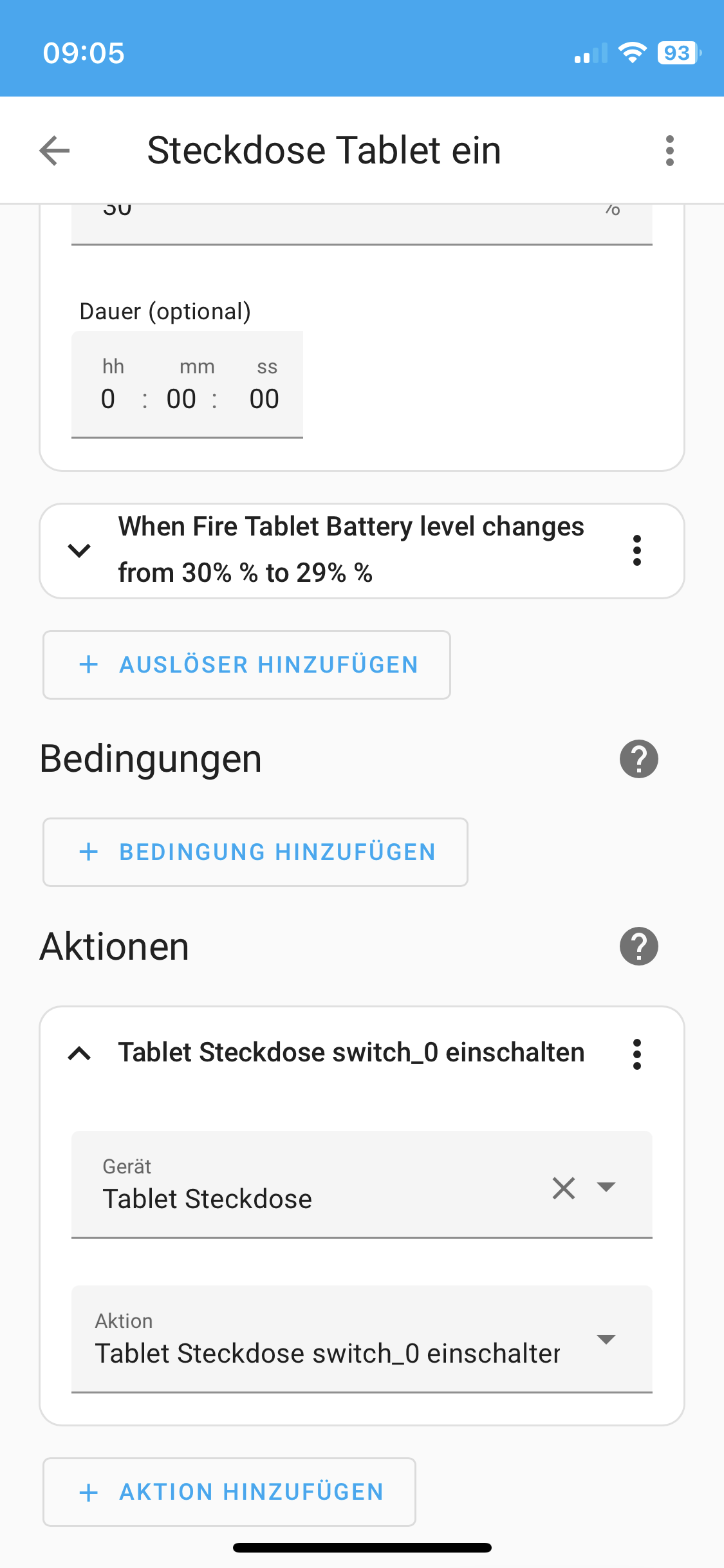

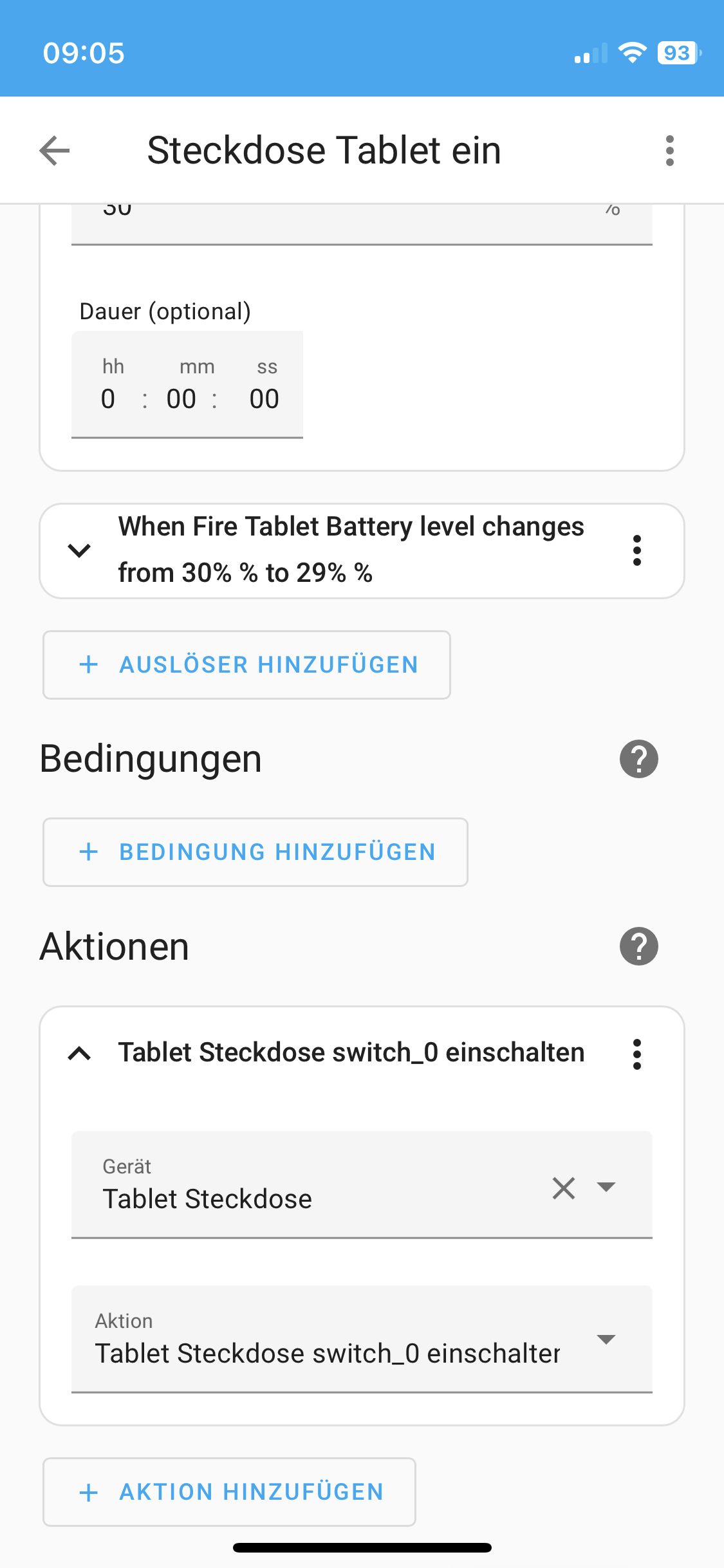

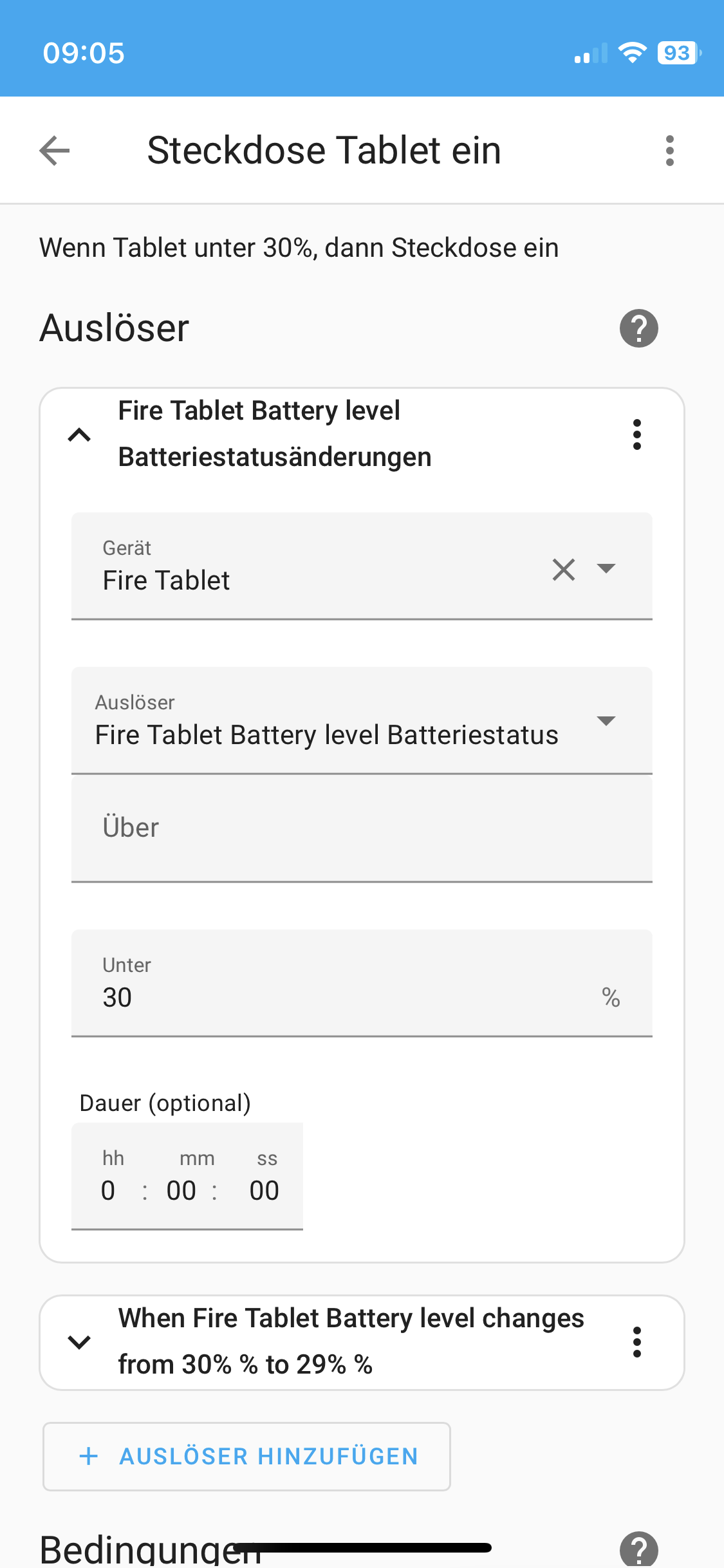

Hallo Leute, habe auch das Problem, dass bei mir die Automatisierung nicht klappt leider. Habe das nach Anleitung gemacht, aber die (Shelly) Steckdose schaltet weder ein, noch aus. Hat hier jemand vielleicht eine Idee? Danke für die Hilfe.
LG

@todi-73 wie auf meinen Screenshots gehts bei mir 1a

vergewisser dich mal , dass du die richtige Entität gewählt hast , da gibts ähliche, kannst ja mal schauen bei den Geräten (in deinem Fall bei der Dose) welche aktiviert wird wenn du sie händisch via Knopfdruck umschaltest oder wenn sie klickt, kannst ja dann einfach mal ein testboard machen und die Entität reinnehmen, was passiert wenn diese schaltetst , ggf hast dich verklickt; genau das Szenario hatte ich nämlich schon 😅
@iamthat79 Warum hast du zwei Auslöser? Der erste sollte genügen.
Du musst jedoch bedenken, dass der Ladezustand vorher mal über 30% gewesen sein muss. Eine Änderug von 26% auf 25% triggert die Regel nicht.
Ja du hast Recht. Den zweiten hab ich wieder rausgenommen.

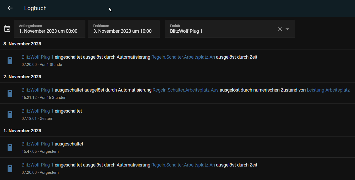

Für den Status gibt es doch eine Entität. Schaue da in das Logbuch.
Wer oder was die Steckdose ausgeschaltet hat siehst du im Logbuch der Steckdose. Beispiel:

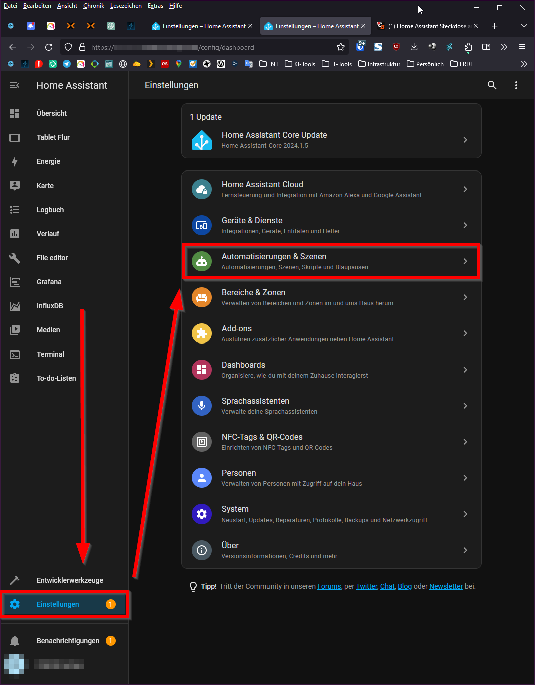

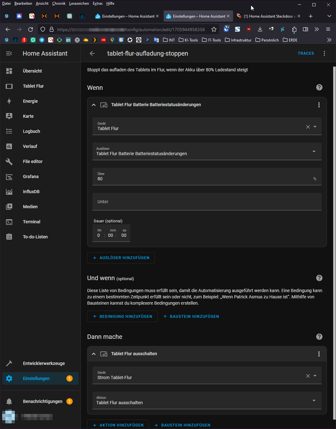

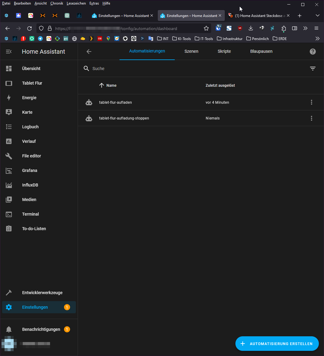

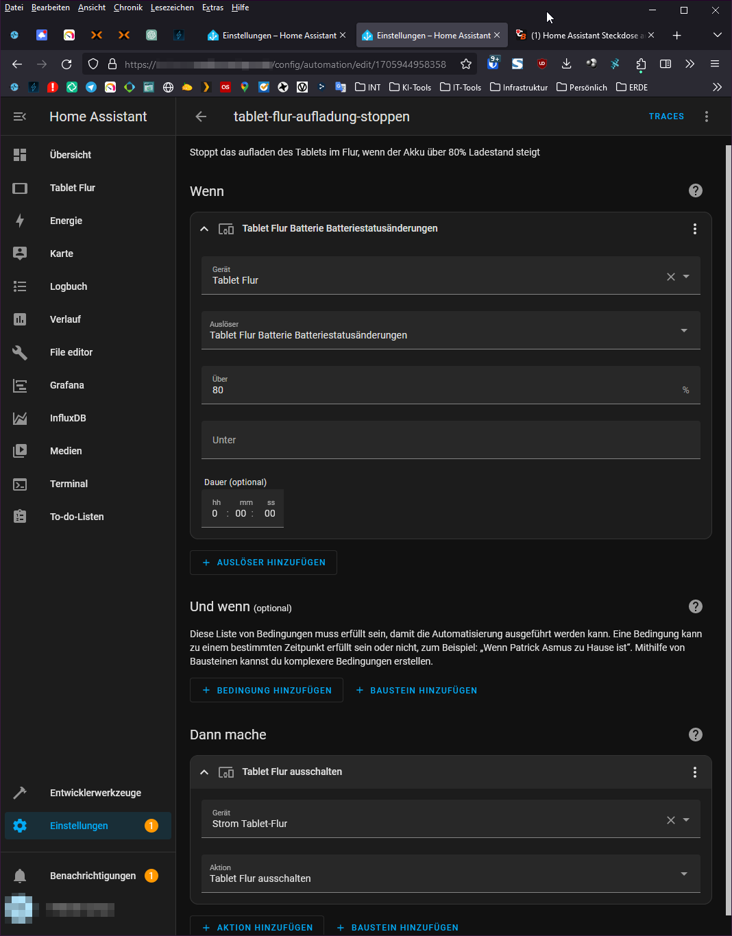

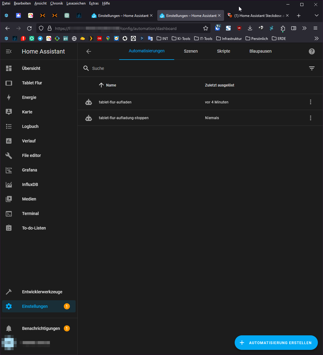

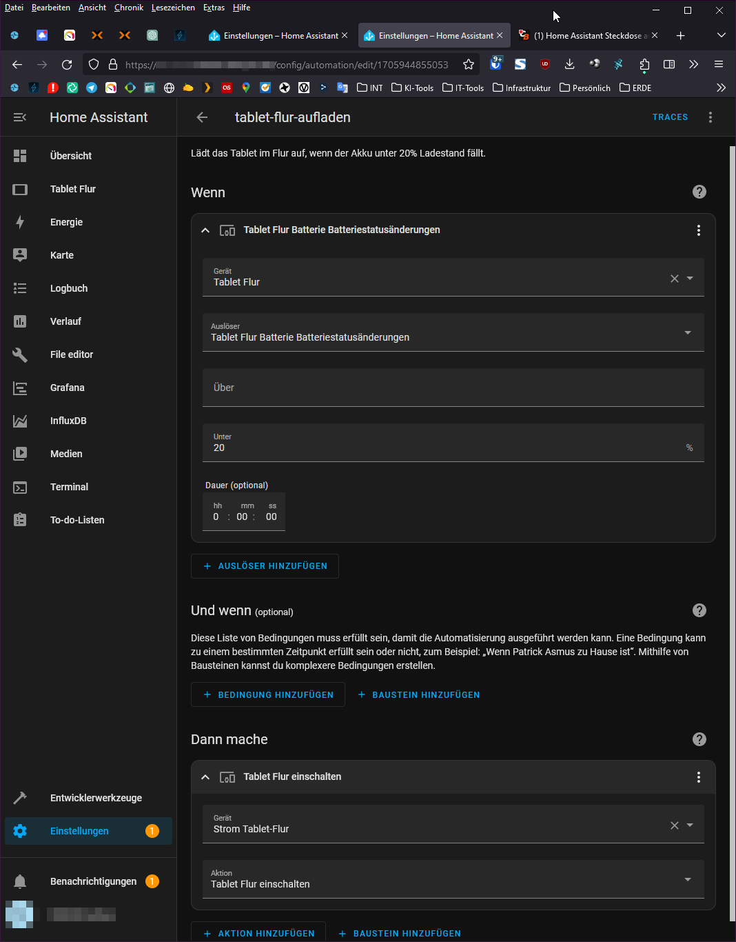

@MegaCayman: Vielen lieben Dank, dass du uns gezeigt hast wie das geht! :)
Da sich die GUI ein wenig geändert hat, hab ich gedacht, bekommt ihr meine Variante auch gepostet.
Danke noch mal! :)
