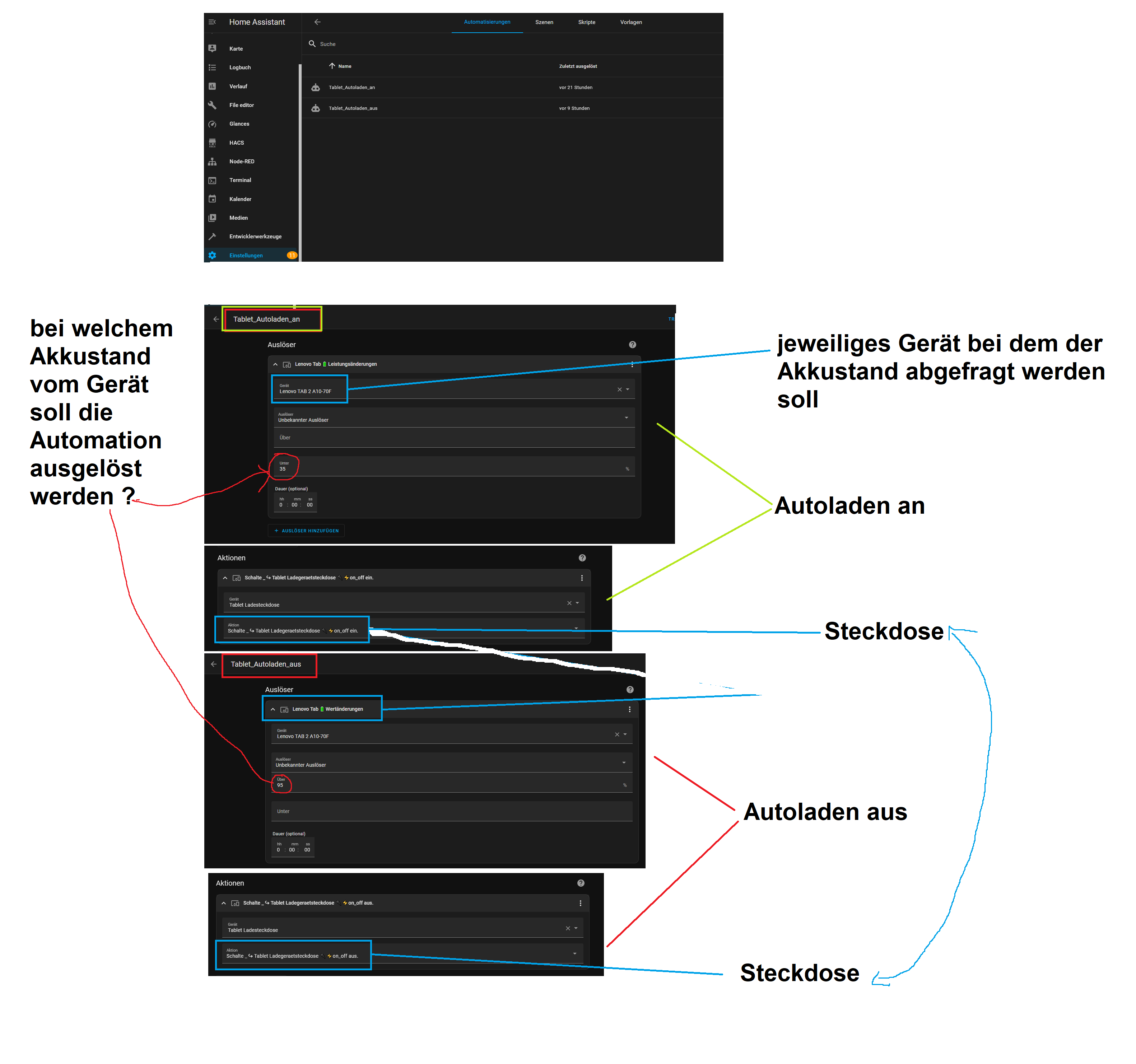

der Beitrag ist zwar schon etwas älter, aber ich würde mich freuen, wenn du mir zeigen könntest wie man die Einstellungen in Home Assistent macht.
Ich bekomme es einfach nicht hin, daß meine smarter Steckdose bei 20 % anschaltet und bei 80 % ausschaltet.
Gruß Haszer
@Haszer Ich schicke heute Abend mal hier ein Bild
hoffe das hier versteht man, die Prozentzahl bei der die Automation ausgelöst wird habe ich höher angesetzt da mein Kabel bissl länger ist und ich noch einen Puffer benötige wenn das Gerät sich schneller entläd bzw zuviele Leute am Motionsensor vorbeigelaufen sind , dass das Display eingeschalten wird.
Reaktionen: pscriptos und s1ave77

Hallo zusammen ich hänge mich mal hier dran. Habe das selbe Problem, tablet soll automatisch geladen werden. Stelle alles genau so ein nur startet die automation nicht. Wenn ich unter Entwickler Optionen die Werte ändere um die zu testen startet sie einwandfrei. Was braucht ihr für Infos um mir zu helfen. Hab das Gefühl das die Werte nicht aus dem tablet mit der fullykiosk app richtig übertragen werden.vielen dank schon einmal
Genau diese Konstellation habe ich auch das Problem hatte ich auch ich habe es so gelöst dass ich mit Tasker einen Task erstellt habe für Bildschirm einschalten und einen für Bildschirm ausschalten dann habe ich jeweils Profile angelegt die alle 2,5 Stunden einmal den Bildschirm für eine Minute einschalten und dann wieder ausschalten, so kann die Haupt App von HOME assistant die Daten erfassen und an die Server Instanz senden.
Ja so befriedigend ist das auch nicht aber irgendwie habe ich es auch nicht anders hinbekommen.
Analog hierzu habe ich die Seite die im fully Kiosk Browser geladen wird mit dem Hintergrund schwarz genommen sie müssen nicht extra pixels ausgeleuchtet werden und somit ist das ganze nicht so Strom intensiv; Hintergründe habe ich auch schon ausprobiert aber da ist dann alles zu bunt und braucht zu viel Strom wenn auch schön.
Auf die Home assistant App kann man leider nicht komplett verzichten außer man lässt das Display immer eingeschaltet oder das Tablet immer am Ladegerät aber so gesund ist das halt für den Akku auch nicht die Erfahrung habe ich schon machen müssen habe meinen Akku schon zweimal gewechselt; aus diesem Grund und seitdem ich das mit der Steckdose habe musste ich ihn nicht mehr wechseln aber das ist eine kleine Spielerei dass man es ausprobiert wann die Steckdose angehen muss dass das Tablet nicht ausgeht; zumindest bei mir weil das Kabel an die Steckdose ziemlich lang ist und der Widerstand auch relativ hoch
