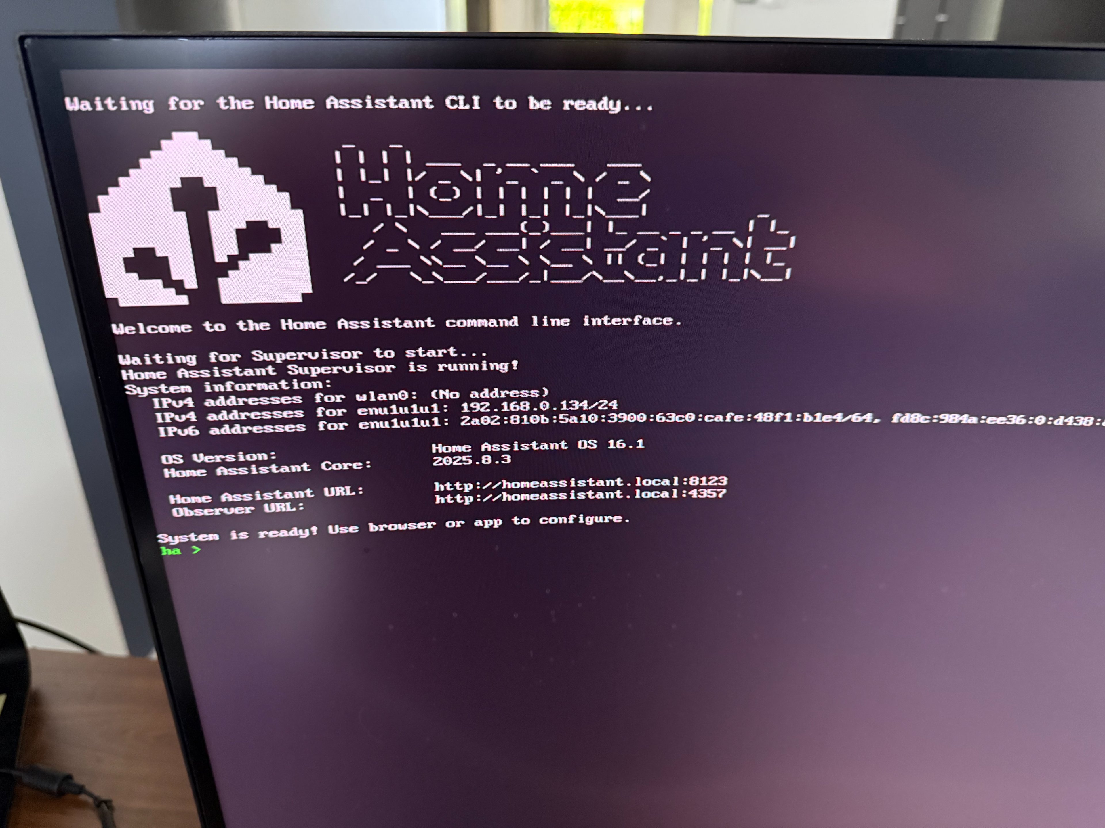

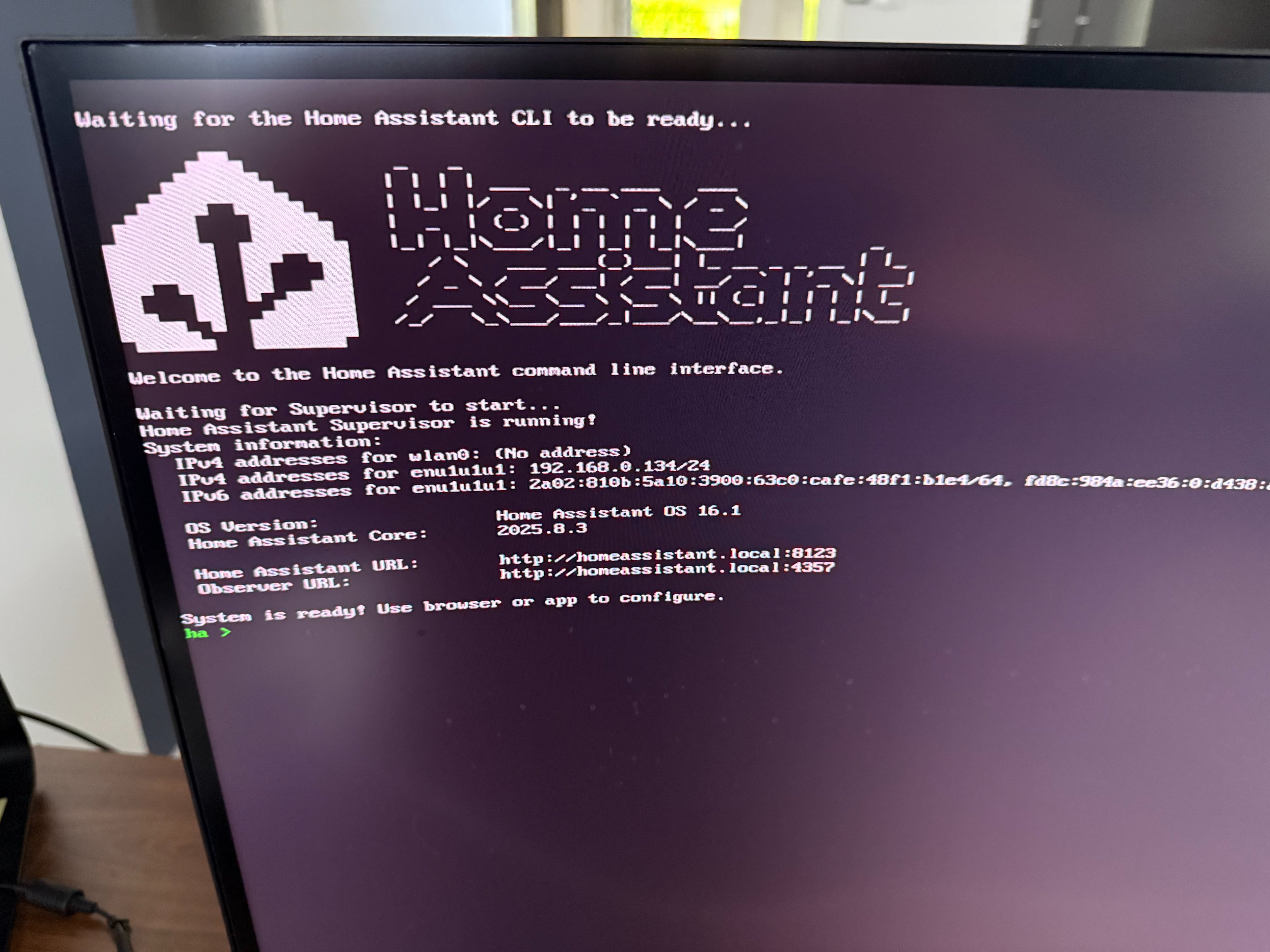

Die SD-Karte scheint noch zu funktionieren, er fährt hoch und bleibt hier stehen. Ich komme aber weder über die IP-Adresse drauf noch über die http://homeassistant.local:8123

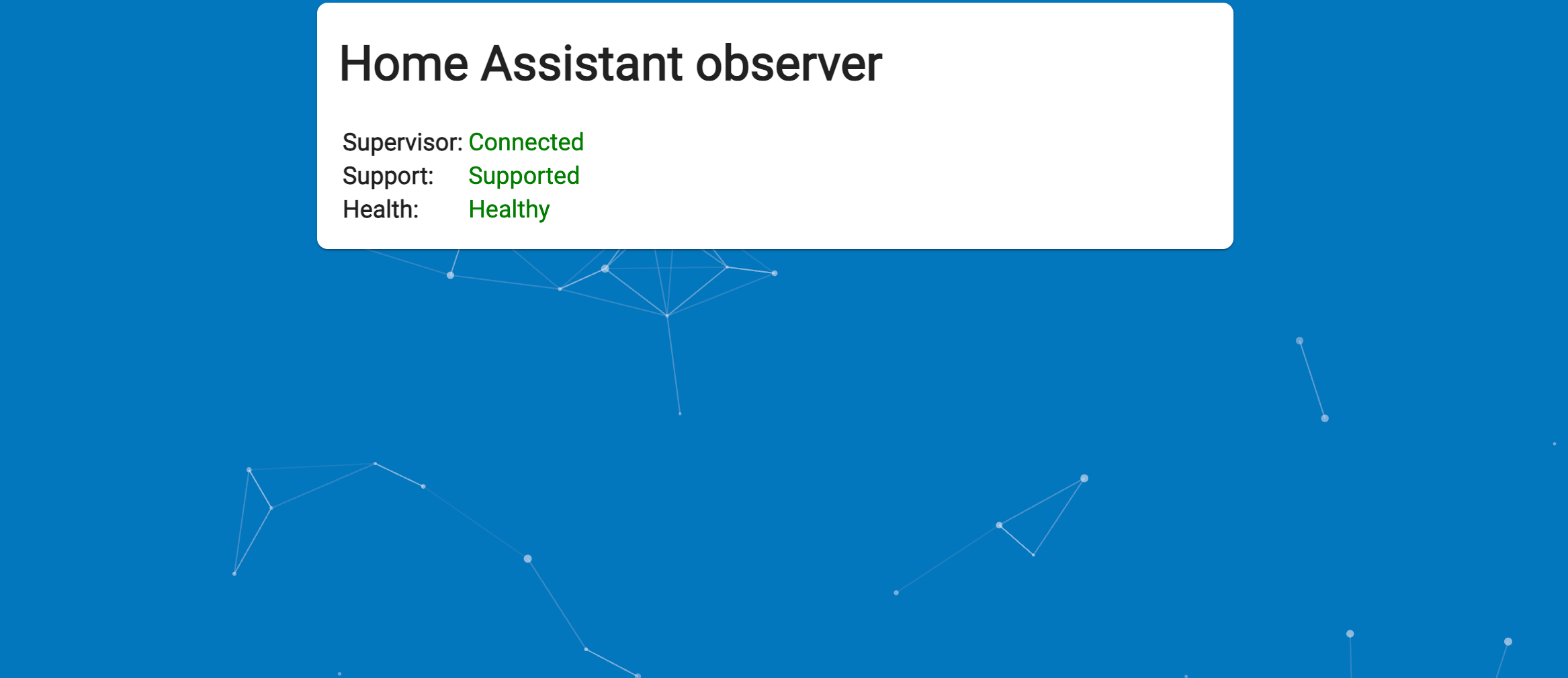

Ping funktioniert weiterhin, und ein Besuch der Observer URL funktioniert über http://homeassistant.local:4357 und zeigt den dargestellten Screenshot.
http://homeassistant.local:4357 bringt:

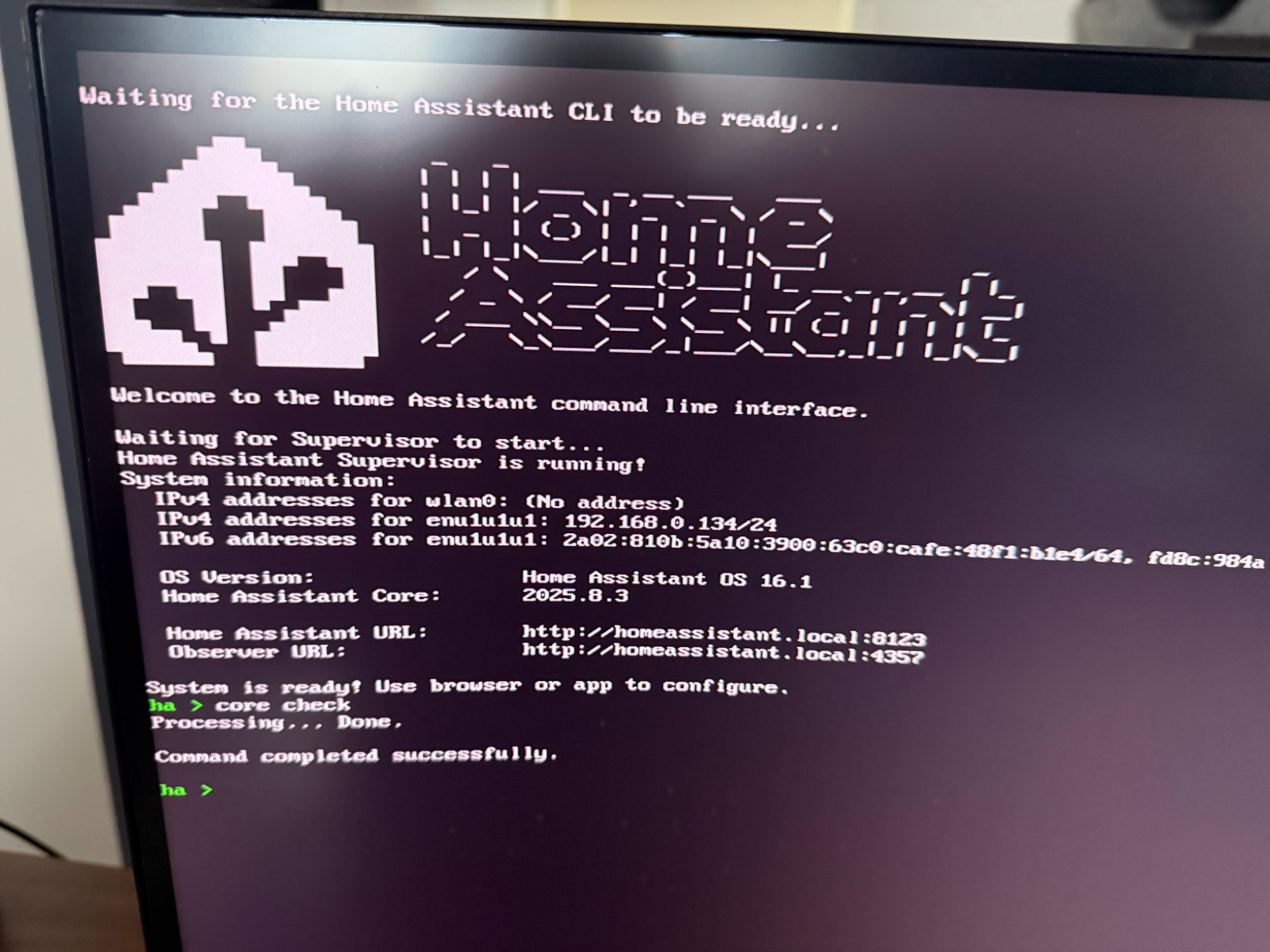

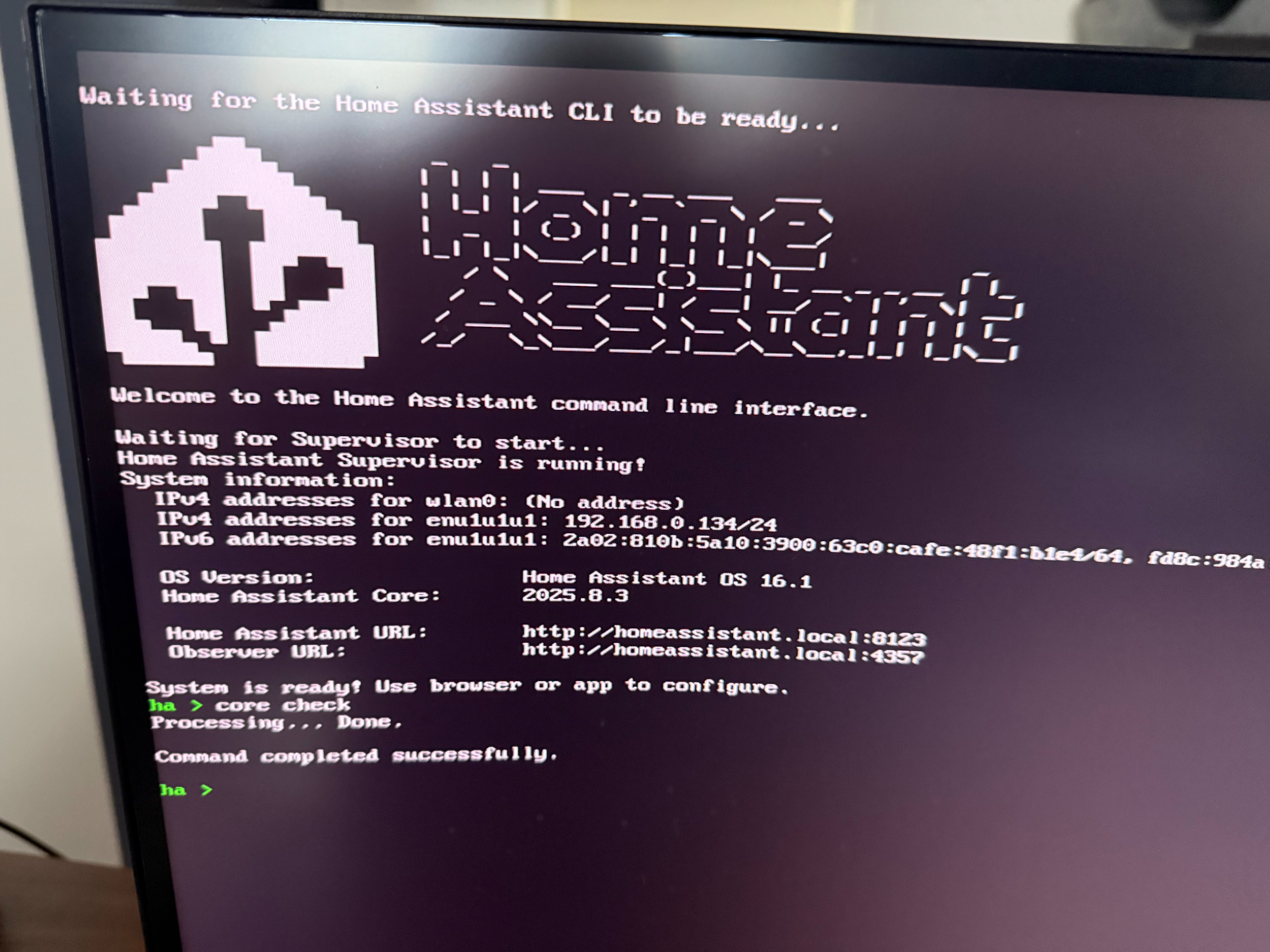

Als ergänzende Information noch, ein core check zeigt an, dass alles in Ordnung wäre:

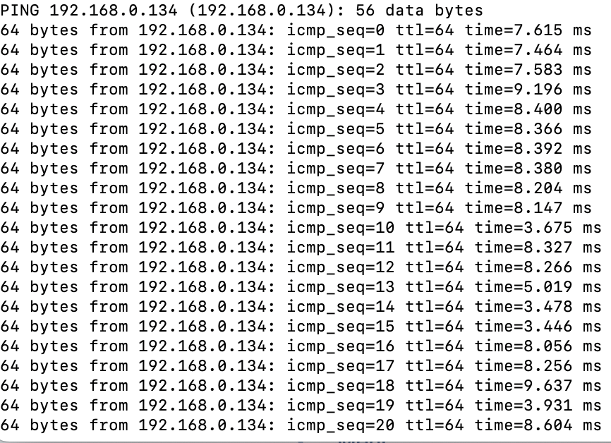

Ein Ping funktioniert weiterhin wie erwartet:

Sehr komisch dass die Observer URL (Port 4357) geht, die normale GUI aber nicht (Port 8123).
