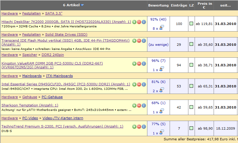

sodelle ich hab nun alles nochmal zusammen gestellt und würde mich freuen wenn ihr mir wegen dem netzteil weiter helfen könntet, als system kommt debian zum einsatz.
mit dem wattrechner komme ich auf gute 100, wenn ich für das mainboard 50w zähle. ist das realistisch? oder kann ich des niedriger setzen?
würde mich sehr freuen wenn ihr euch das system anschaut und feedback geben könntet, auch ab alles so zusammen passt, bin mir vor allem beim flash modul nicht sicher.
vielen dank schonmal im voraus :)
Hitachi DeskStar 7K2000 2000GB, SATA II (HDS722020ALA330)
- gleiche 2 HDD wird etwas später noch dazukommen
Transcend IDE Flash Modul vertikal (SSD) 4GB, IDE 44-Pin (TS4GDOM44V)
- betriebssystem wird darauf installiert
Kingston ValueRAM DIMM 2GB PC2-5300U CL5 (DDR2-667) (KVR667D2N5/2G)
Intel Essential Series D945GCLF2D, i945GC (PC2-5300U DDR2)
Sharkoon Temptation
- gehäuse
TechnoTrend Premium S-2300, PCI)
- full-featured DVB-karte
Das von dir ausgesuchte SDDs Steckmodul ist langsamer als eine zig Jahre alte Festplatte... selbst eine 10 Jahre alte ide platte sollte schneller sein :freak:
Bei manchen Anwendungsgebieten stört das wenig. Wenn du den Server noch für was anderes Nutzen willst könnte es schon hakelig werden.
Die Festplattenauswahl ist fatal, die Platten werden dir sehr schnell einen Strich durch die Rechnung machen.
Für sowas nimmt man Serverplatten!
