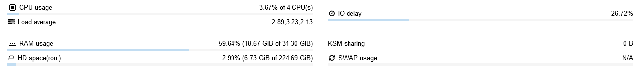

Speicher ist ca. bei 19GB.
Testserver sind Kundenprojekte, die ich dort entwickle. Manchmal rein ein CMS und manchmal größerer Datenbanken.
Da geht das Teil schon an die Grenzen.

Anbei wie es bei der Auslastung aussieht.
Na ja da ist ja faktisch nichts los. Mehr RAM sind immer gut.
