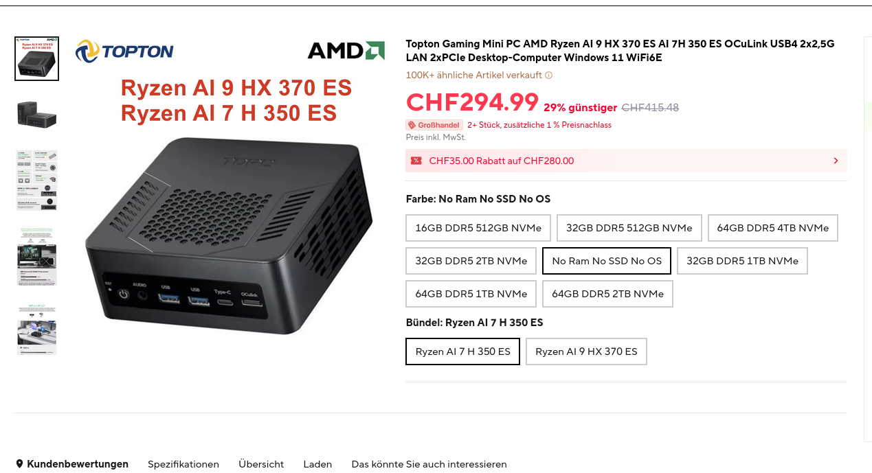

Hallo, ich wollte schon länger mal mit HA bisschen was machen. Aktuell ist auch noch mein alter Odroid N2 am Probleme machen (mit Kodi) und FreeIPA wäre aktuell relevant. Mit HA hätte ich gern Sprachsteuerung, daher dachte ich direkt an irgendwas mit NPU.
Ich frage mich ob sowas geeignet dafür ist: https://de.aliexpress.com/item/1005010276106164.html oder ob das sogar schon overkill ist? Jemand mit sowas Erfahrung? Man muss bei Lieferland CH auswählen sonst kommt ein 404, ansonsten hier noch ein Screenshot:
Willst du die Sprachsteuerung komplett selbst aufzetzen? Falls ja, kann man gar nicht genug Leistung haben. Allerdings braucht Leistung auch Strom. Und das 24/7.
Falls ja, hast du schon geprüft ob von den entsprechenden Tools (Whisper, Piper, OpenWakeWord) auch die NPU unterstützt wird?
Ansonsten reicht für deine Anforderungen auch was ganz kleines mit N100.
Was meinst du mit "komplett selbst aufsetzen"? Dass es local läuft? Ja, ich mag keine Cloud verwenden.
Wie gesagt, dann prüfe, ob die NPU unterstützt wird.
Ohne NPU hatte ich mit meinem alten i5 Reaktionszeiten von ca. 10 Sekunden bei 100% CPU Last. Absolut untauglich.

Genau, deswegen dachte ich an etwas mit NPU, weil auf sowas hätte ich keine Lust :D
Die o.g. CPU hat eine NPU mit 50TOPS, aber ich hab keine Ahnung wie viel das ist ;) Und ob das ausreichend ist, oder was HA braucht.
HA braucht quasi nix. Lies die Dokumentation der von mir genannten Tools. Diese werden für die Sprachsteuerung benötigt.
Zudem kommt es extrem auf das verwendete LLM an. Wenn du ein sehr kleines findest, was gut funktioniert hat das ebenfalls sehr großen Einfluss auf die Verarbeitungszeit. Bei meinem letzten Test gab es jedoch kein kleines Modell in deutscher Sprache. Ausschließlich englisch.
Ah, hab die Tools jetzt erst gesehen, danke, werd mal da nachschauen was die brauchen und obs supported wird. Für den 370 gibts sogar von AMD einen Benchmark mit Whisper, aber... das ist nicht die ES-Version der CPU. Ich hab noch nie von ES bei AMD gelesen, scheinbar soll das irgendwas bisschen langsameres sein, aber ich glaub das ist mir zuviel Risiko, dann lieber bisschen was drauf legen und die nicht-ES-Version nehmen :>
Ob ich in Englisch oder Deutsch sprech, spielt für mich nicht soooo eine grosse Rolle, mein Englisch ist ganz gut denke ich ;) Zur Not steuer ich das dann in Englisch

TOPs sind nicht relevant.
Home assistant braucht irgendwie ein paar MHz CPU und 1 bis 2 GB RAM.
Sprachsteuerung braucht so 0.5 Tops oder weniger
Habe hier einen rockchip rk3588 aus ca 2021. Der schafft zur Sprachsteuerung ca 30 facher sprechgeschwindigkeit
LLMs gehen auch hervorragend. 8 Milliarden Parameter sind ausreichend schnell.
Viel mehr Leistung wirst du in den Anwendungen aber auch mit 50TOPS nicht haben. Die Speicherbandbreite limitiert , nicht compute.
Home assistant mit Sprachsteuerung wird auf einem rapsi tun
RK3588 wäre natürlich wahnsinn wegen TDP - welchen genau hast du da? Und wie stehts mit mainline support? Welche Distri verwendest da?

Bei mir erledigt das ein Fujitsu Futro S740.
Proxmox und HA in einer VM.
Die HA Sprachsteuerung funktioniert super.
Und du verwendest das ohne Cloud? Mit einem Celeron? Kann ich mir grad nicht vorstellen.

Ich frage mich gerade, ob ein DeskMeet X600 mit eGPU nicht fast sinnvoller ist. Da würde laut https://www.asrock.com/nettop/avl/GraphicsCards/DeskMeet X600 Series.pdf eine RTX 5060 rein passen, die hat zwar nur 8GB, aber laut Spec fast das 10-fache von der NPU-TOPS-Leistung. Und ich könnte problemlos an der Kiste "rumbasteln" falls mal was ist (RAM-Upgrade etc.). Ich glaub der Link den ich oben geteilt habe, ist irgend ein Scammer. Weil "normalerweise" kostet der Ryzen AI fast das doppelte, also Achtung...
Preislich glaube ich, komme ich +- auf das Gleiche. Nur der Stromverbrauch dürfte im DeskMeet höher sein wegen GPU.
Der Deskmeet hat einen nativen PCIe 4.0x16 Slot weswegen ich die eGPU nicht nachvollziehen kann, meinst du eine dGPU die intern verbaut wird ?
Quelle:
https://geizhals.de/asrock-deskmeet-x600-a3113078.html
Mit +~10W ist im Leerlauf zu rechnen, in meinen Augen vernachlässigbar.
Die Aufrüstbarkeit ist beim Deskmeet defintiv höher, das stimmt.
Vergiss einen zusätzlichen Luftkühler nicht.
