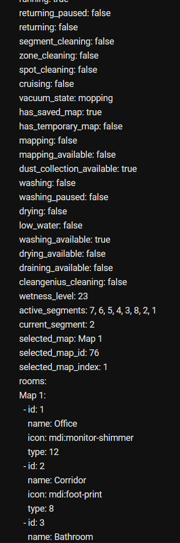

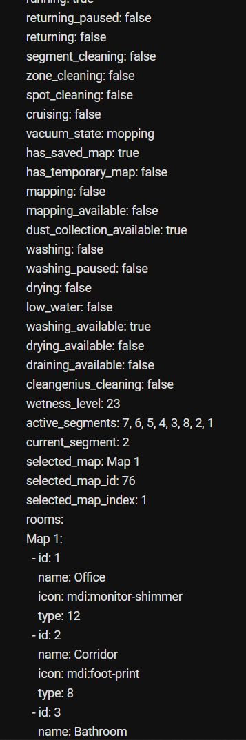

Jo es gibt viele Attribute die in HA sichtbar sind, aber hab halt nichts gefunden wo ich mit sagen kann reinige Raum mit der ID "x"
Vielleicht kann ich ja für die Einzelraumreinigung die active_segments Reihenfolge ändern und dann den current_segment Wert überwachen, und sobald sich der ändert den Saug-roboter zurück zur Station schicken und die alte Reihenfolge wiederherstellen (die ist halt so gemacht, dass zuerst alle Räume mit Wischen erledigt werden, und dann die Wischpads in der Station bleiben, die kann ich halt eher nicht sinnvollerweise ganz frei ändern)

Aber hat mir trotzdem geholfen danke :) :) bin dann nochmal in die dev tools gegangen und hab das clean_segment entdeckt

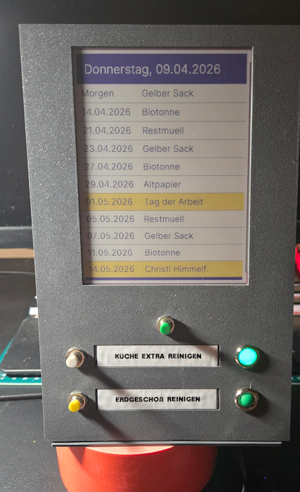

So nun das hat geklappt - aber er hat heute nacht 5x den Küchenboden gewischt und ich hab nicht rausgefunden warum bis ich die Ausgabe auf dem Serial Monitor mal erfasst habe weil ich im Code nichts gefunden habe, was das auslösen kann.
Ich nutze ein esp32 color 6-inch epaper display von "soldered" woran dann auch der button ist zum starten / stoppen der Reinigung und das hat anscheinend ab und zu spikes auf dem Pin, die das dann als Ghost "Tastendruck" registrieren echt verrückt - hatte ich in der Form so eigentlich noch nie - jetzt hab ich halt 10 ms "Garbage" Collection Zeit eingebaut - sonst hab ich max so 1-2ms.
Immerhin der Boden ist krass sauber :D und er hat auch tatsächlich nur dort gewerkelt - perfekt trotzdem

Nun sind 2 Buttons am Abfall-Küchenkalender :D
