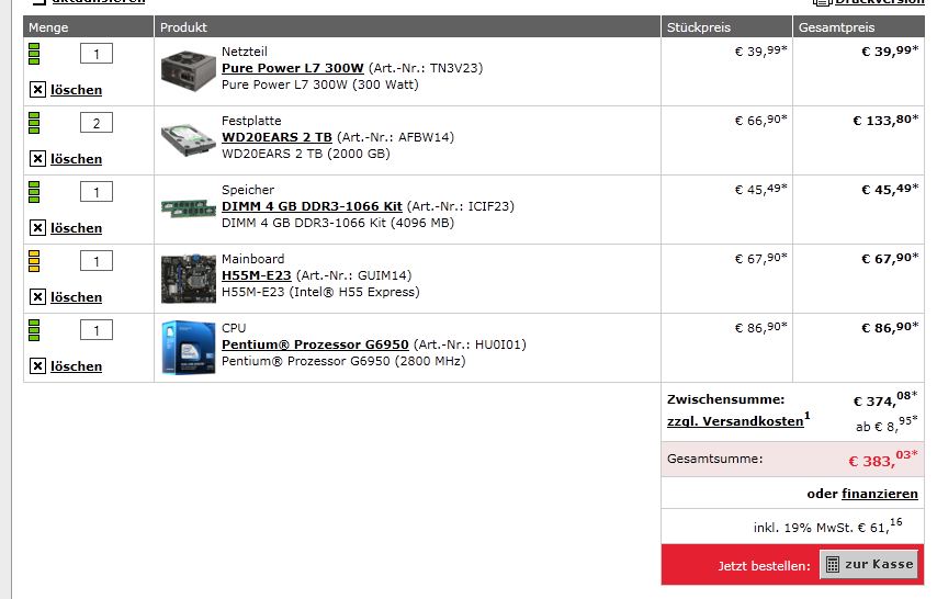

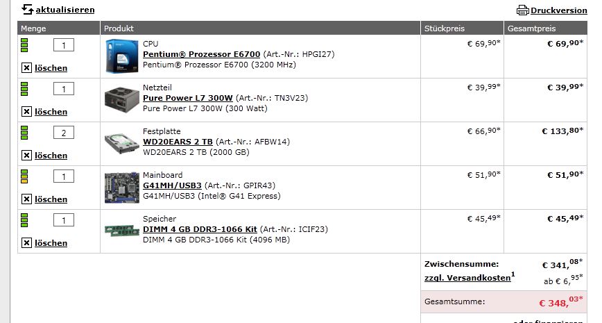

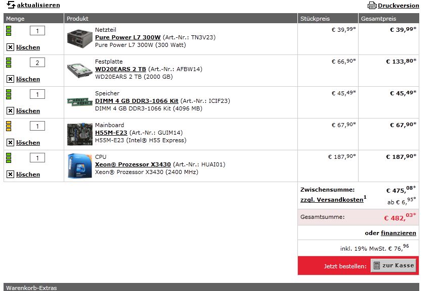

Folgende hab ich mir zusammen gestellt und einen von den 3 werd ich nehmen.
Jetzt will ich Statment hören. Server wird benutzt für Backup,Filme speicher/streamen,Musik speicher und fotos

Uff, was steckt denn da für ein Xeon dahinter? Halte es aber für überdimensioniert für den Anwendungszweck auf professionelle Hardware zu setzen.
Bei den Rampreisen würde ich wohl auch zu 4 Gig tendieren. Ob jetzt den S1156 Pentium oder den S775 sollte wohl keinen großen Unterschied beim Stromverbrauch machen (Idle!). Sich aber wohl bei der Leistung unterscheiden.
Ich würde wohl zum S1156 System greifen, finde es aber etwas oversized. Aber wenn mal ein paar Anwendungen mehr hinzu kommen ist die Power immer noch da und dann kann das System so die nächsten 5 Jahre stehen, evtl. mal Platten tauschen aber sonst sollte das ja gut langen.
Das alles noch in nen Midi Tower und mit nem großem Kühler kühlen, dann geht das Sys auch komplett passiv.
Hab da gerade Scythe Ninja 3 bzw. Kabuto im Kopf.

Also Chipsatz wäre wohl der H55 zu bevorzugen. Der G41 soll nicht so der Bringer sein. Passende CPU deiner Wahl. Bei der CPU ists wohl eher eine Frage, wieviel Du ausgeben willst... Motherboard sollte halt auch nicht der letzte Dreck sein. Ein paar Euro mehr hier, können Dir später viel Nerver sparen.
