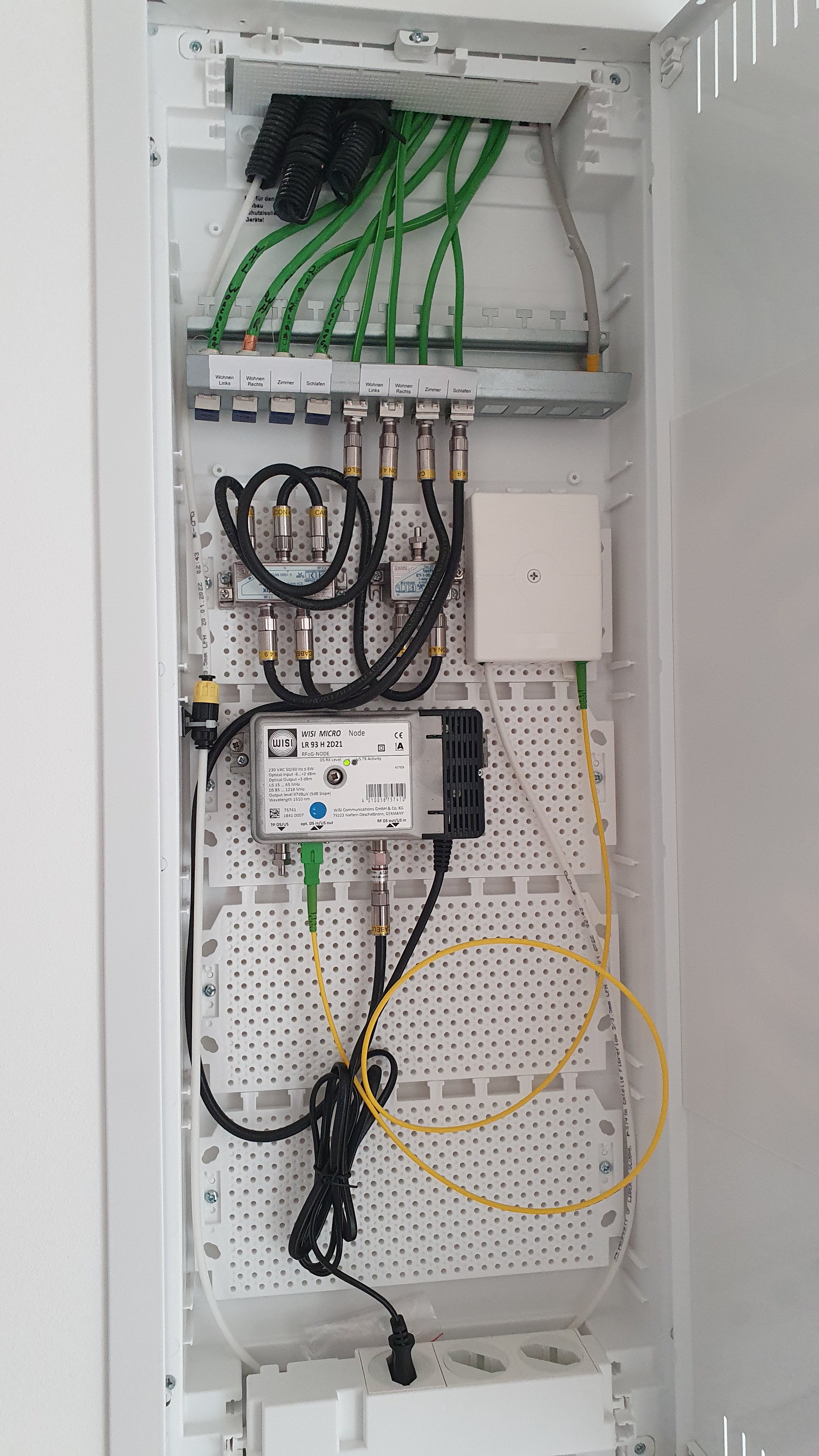

Ich habe eine Frage zu einer in meiner Wohnung verbauten Mediaanlage bzw. zentralen Verteilerstelle.
Ich habe eine Wohnung in einem Neubaugebiet bezogen. In dieser Wohnung befindet sich eine sog. Homeway-Zentrale.
Das ganze ähnelt einem Sicherungskasten beinhaltet jedoch nur Daten und Koaxkabel und dient als zentraler Knotenpunkt für die Vernetzung der einzelnen Räume. In diesem Kasten kommt die Verbindung von draussen an und es hier liegen auch die weiteren Anschlüsse für Patch und Koaxkabel in jedes Zimmer. In jedem Zimmer habe ich also eine Anschlussdose für Koax und Netzwerk.

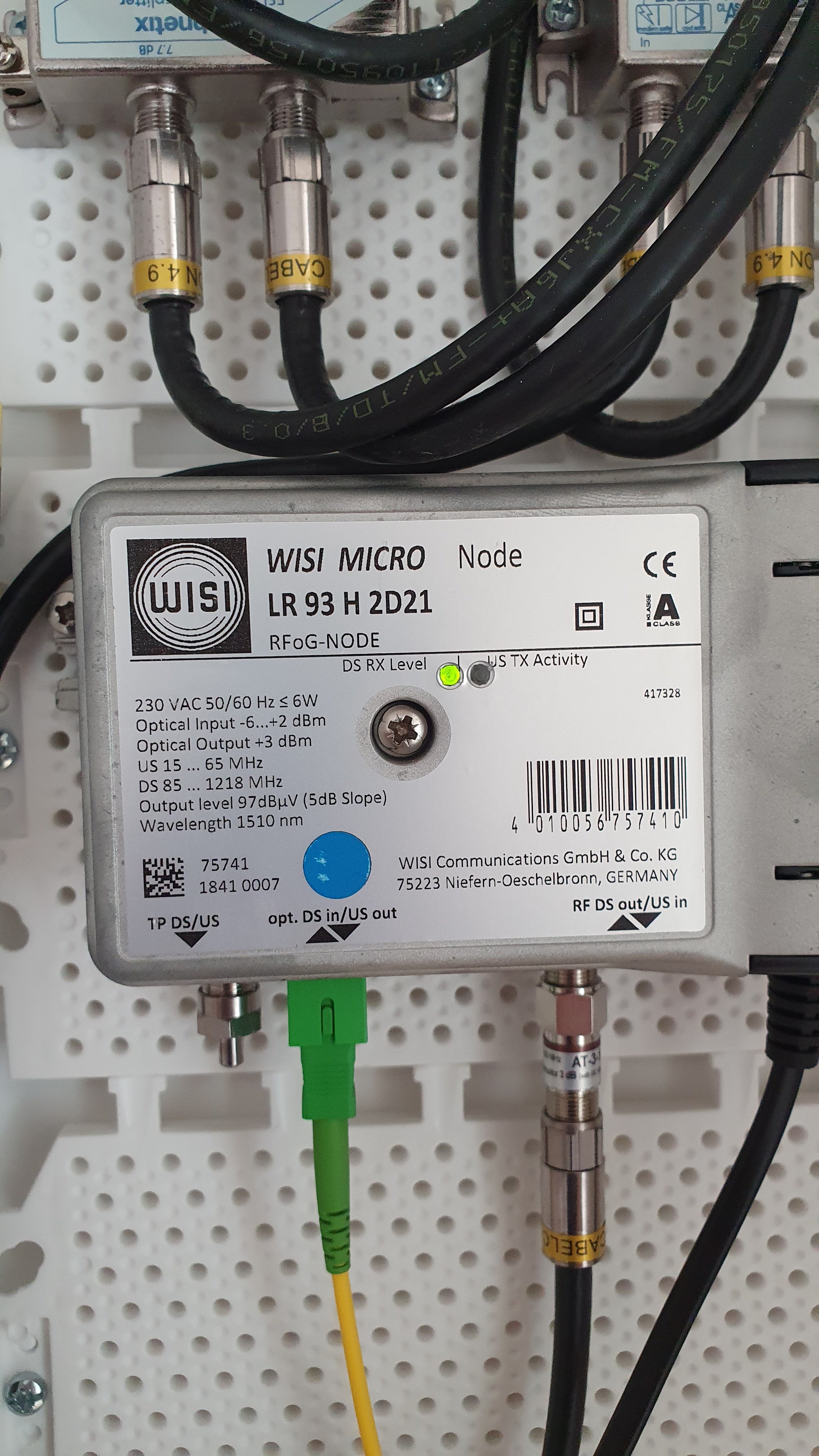

Die Wohnanlage wurde laut Hausverwaltung und Informationslage von Beginn an mit Glasfaser geplant und ist wohl auch an das Netz angeschlossen. Auch sieht man deutlich in dieser Homeway Zentrale, dass dort ein Glasfaserkabel von "draussen" ankommt und in einen Glasfaser-Abschlusspunkt geführt wird. Dort heraus kommt dann das dünne gelbe Glasfaserkabel. Ein solches hatte ich in meinem letzten Haushalt (ebenfalls FTTH) in meinen Glasfaser Router/Modem gesteckt.
Hier jedoch (und diese gesamte Anlage war bereits so verbaut wie auf den Bildern zu sehen) wird das Glasfaserkabel in eine "Node" geführt und wird dort auf Koax umgewandelt. Ein für mich unnötiger Schritt, da ich keinerlei Nutzen für Koax habe und weder Radio noch TV hierrüber nutzen werde.

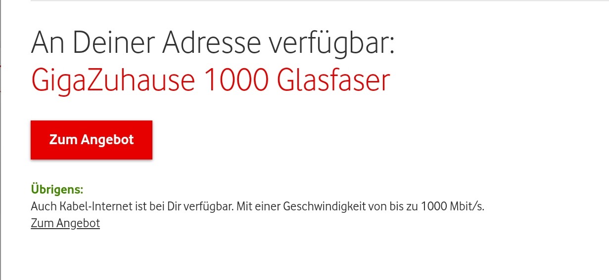

Wenn ich nun auf der Vodafone Seite Glasfaser bestellen wollte wird einem zunächst mitgeteilt "Hurra bei dir ist Glasfaser bis 1000Mbit verfügbar". Wenn mann nun bestellen möchte wird im weiteren dazu gezwungen einen Kabelanschluss zu bestellen. Es kommt nur die Randmeldung "An deiner Adresse wird ein anderes Produkt angeboten" und es wird auf Kabel umgestellt. Jedoch sind auch hier erneut 1000Mbit verfügbar.

Da wird nichts verhunzt, sowohl die Telekom als auch Mnet und Netcologne nutzten Koax öfter für die letzten Meter im Haus, gerade in Mehrfamilienhäuser ist das nicht unüblich.
Statt des GPon Layer nutzt man halt den DOCSIS 3.1 Layer, für dich als Kunde ist das kein Nachteil.
Du kannst das Koax Modem auch direkt an der Micro Node anschließen und von dort per Ethernet in die einzelnen Zimmer verteilen, oder eben das Koax Modem an einem der Anschlüsse in der Wohnung anschließen und von dort aus weiter zu den Endgeräten.

Wenn man sich das Datenblatt vom WISI LR 93 mal ansieht, dann ist das ein RFoG Abschlusspunkt. Das wird nen normaler Kabelanschluss sein, der streckenweise einfach Glasfaser nutzt.

Das wird FTTB sein (und nicht FTTH), und interne Verteilung per Coax. Ist aber auf jeden Fall besser als Cable, da kein Shared Medium nach draußen geht wohl, sondern die Glasfaser.
Du hast keinen (reinen) Glasfaseranschluss. Das isn Kabelanschluss, nur dass du an nem Single Cable-Node hängst, welches die Glasfaser-Signale, die über das PON reinkommen, in Docsis3.1 umwandelt und in Coax-Kabel ausspuckt und dann wird das Kabelsignal auf die 4 Zimmer verteilt. Die RJ45-Dosen scheinen gar nicht verwendet zu werden. Normalerweise kommt das Glasfaserkabel unten im Keller an und kommt dort auf einen Verteiler-Node, der gleich alle Parteien des Hauses bedient. Die Inhouse-Verkabelung ist dann meist Coax. Scheint bei dir nicht so zu sein. Die Inhouse-Verkabelung wurde wohl mit Glasfaser gemacht. Warum man dann in den einzelnen Wohnungen wieder aufm Kabelanschluss geht, ka^^, bin nicht so der Glasfaser-Experte. Denke auch das hängt mit der dahinterliegenden Technik noch zusammen.
Rein von den Bildern her könnte man annehmen, dass man das gelbe Glasfaserkabel einfach in ne Glasfaser-Fritzbox stecken könnte und dann kurze Patchkabel von der FB links oben in die RJ45-Buchsen. Fertig wär der Glasfaseranschluss. Ethernet-Signal kommt dann aus RJ45 Buchsen in den Zimmern. Aber ich befürchte mal, dat wird nicht so einfach gehen^^.

Hm, man sieht ja immer wieder was neues. Wenn ich nach dem Wisi-Ding da Google, stoße ich auf RFoG https://katalog.wisi.de/optische-ko.../mini-line/lr-93-x-xxxx-familielr93xxxxx.html
Daher scheint es eben ein Kabel(TV)-Anschluss zu sein, wo die Zuleitung eben über Glasfaser geht statt Coax. -> DOCSIS-Protokoll. Dementsprechend funktioniert daran auch nur ein Kabelmodem mit Docsis-Support.

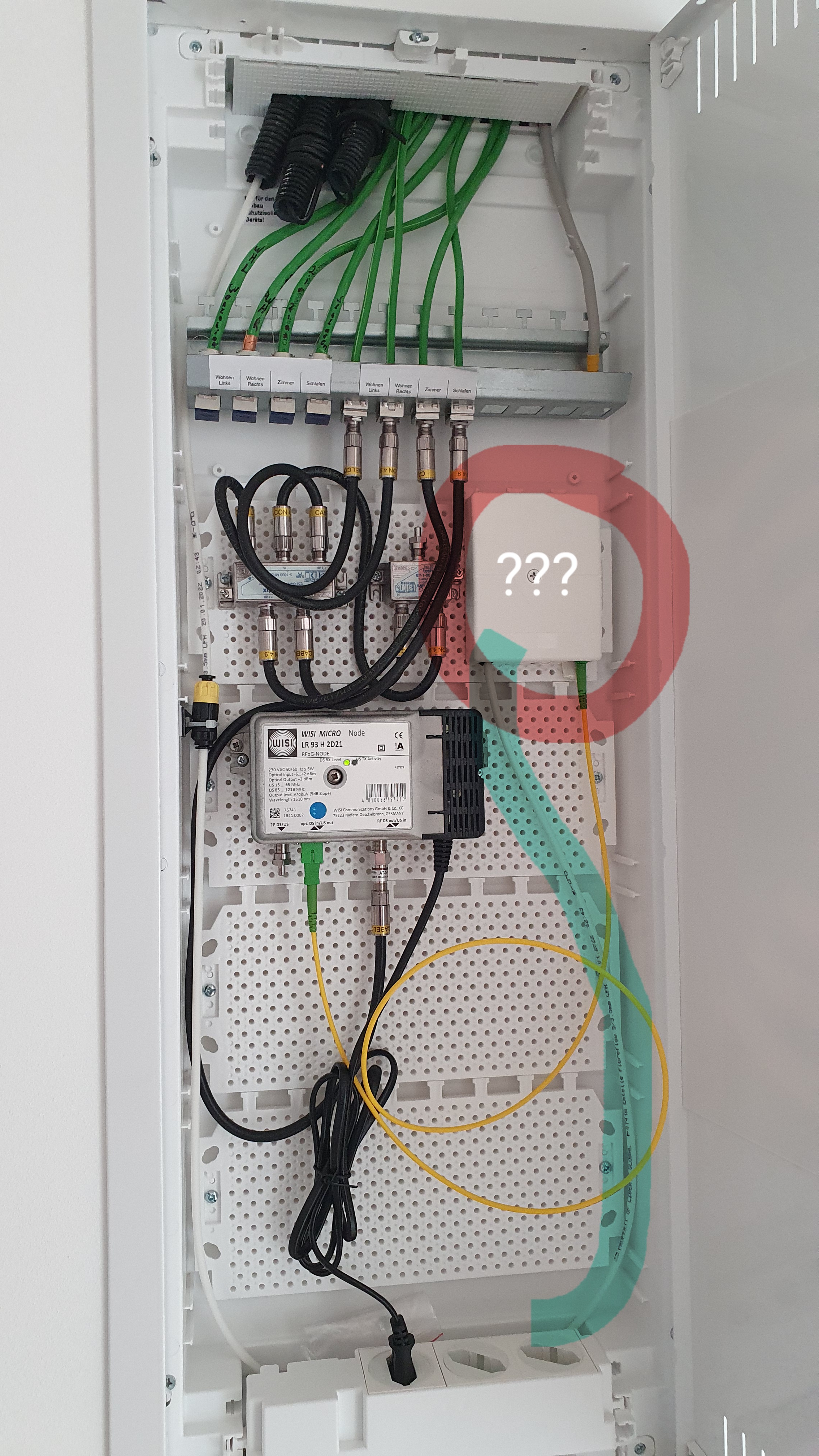

Ahh das könnte natürlich sein. Du meinst also in dem nun blau markierten Kabel verbirgt sich kein Glasfaserkabel? Wozu dient dann die mit "???" aus welcher dieses typische gelbe Glasfaserkabel im folgenden hervorgeht?

Die rj45 nutze ich aktuellnoch nicht, da das gelieferte Modem dank eines Standfusses einfach zu groß ist um in dem Kasten untergebracht zu werden. Aber im Endeffekt war das auch genau mein Gedanke, an das Gelbe Kabel das Glasfasermodem und von dort weiter mit Patchkabel in die oben liegenden RJ45 und fertig.

RFoG ist nichts anderes als das althergebrachte Kabel-Signal über Glasfaser transportiert statt über Coax-Kabel. Es wird nur das Medium austauscht sonst nichts. Mit RFoG können theoretisch genauso große Cluster entstehen wie in herkömmlichen Kabelnetzen.
Beide Kabel am ???-Kasten sind Glasfaser-Kabel.
Das weiße ist die Zuleitung und der weiße Kasten ist nur ein passiver Netzabschluss, der eine Buchse bereitstellt.
Das gelbe Kabel ist die Zuleitung für die Micro-Node, die nur das Lichtsignal in ein elektrisches umwandet.
Falsch, es handelt sich nicht um einen PON Layer sondern um DOCSIS.
Da wird auch kein Layer umgewandelt sondern nur das Medium gewechselt.
Nein das geht nicht weil es sich eben nicht um ein GPON oder APON Layer sondern um DCOSIS handelt.

Hier mal das Ergebnis der Prüfung seitens Vodafone. Maximal verwirrend der Hinweis auf die Verfügbarkeit von Kabel. Im weiteren Bestellverlauf wird man auf Kabel gezwungen. Sehr frustrierend ich werd der Hausverwaltung mal wirklich auf die Finger klopfen, denn ein Glasfaseranschluss war natürlich ein Argument für mich einzuziehen
