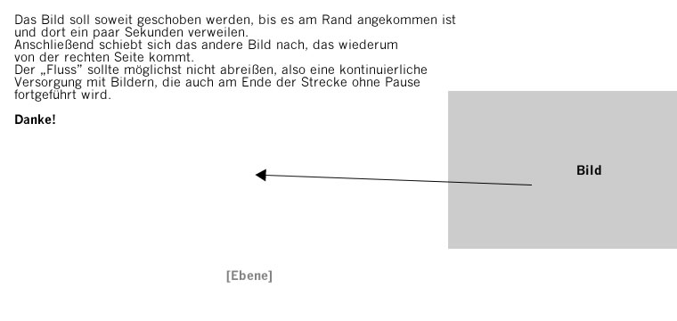

Ich arbeite üblich eigentlich nicht mit JavaScripts (sofern es sich vermeiden lässt). Nun fordert eine Kundin aber folgendes:
Eine Ebene, die 760 Pixel breit ist, ist vorhanden. In ihr soll es nun eine etwa 300px hohe Ebene geben, in der Bilder von rechts nach links wandern. Soweit hätte ich ja noch Beispiele gefunden, die sich umsetzen ließen.
Problem ist nur, dass es eher darauf hinauslaufen soll, dass ein Bild von rechts reingeschoben wird und dann ein paar Sekunden dort bleibt. Es soll auch, als Ganzes, einen Link tragen. Und dieser Link ist jeweils anders.
Am besten wäre also, wenn dieses JavaScript die Position verschiedener Ebenen, die dann die Link-Bilder enthalten, per CSS verändert.
Kann mir jemand ein grobes Gerüst geben oder einen Link zu einem solchen "Template", damit ich langsam von dem riesigen Schlauch herunterkomme, auf dem ich gerade stehe? Per Google habe ich nicht das gefunden, was ich brauche :(.
(Btw.: Wenn ich 1-2 Wochen Zeit hätte, würde ich versuchen, die nötigen Aufwendungen selbst zu erlernen. Leider drängt die Zeit..)
Danke im Voraus!

Das Problem ist ja, dass das Bild außerhalb der Ebene nicht sichtbar sein sollte. Der unsichtbare Rand der Ebene ist also quasi ein Fensterrahmen, und wenn ich von draußen rein schaue, kann ich alles, was außerhalb des Fensterrahmens ist, nicht sehen.

So ganz habe ich leider noch nicht verstanden, worin das Problem beseteht.
Wenn es dir nur darum geht, dass das Bild nicht mehr angezeigt wird, sobald es es sich aus dem Elternelement herausbewegt reicht eine einfache Styleangabe in Form von "overflow: hidden;". ;)
Sollte das jetzt nicht gemeint sein, könnte dir vielleicht das CSS-Attribut clip weiterhelfen.
