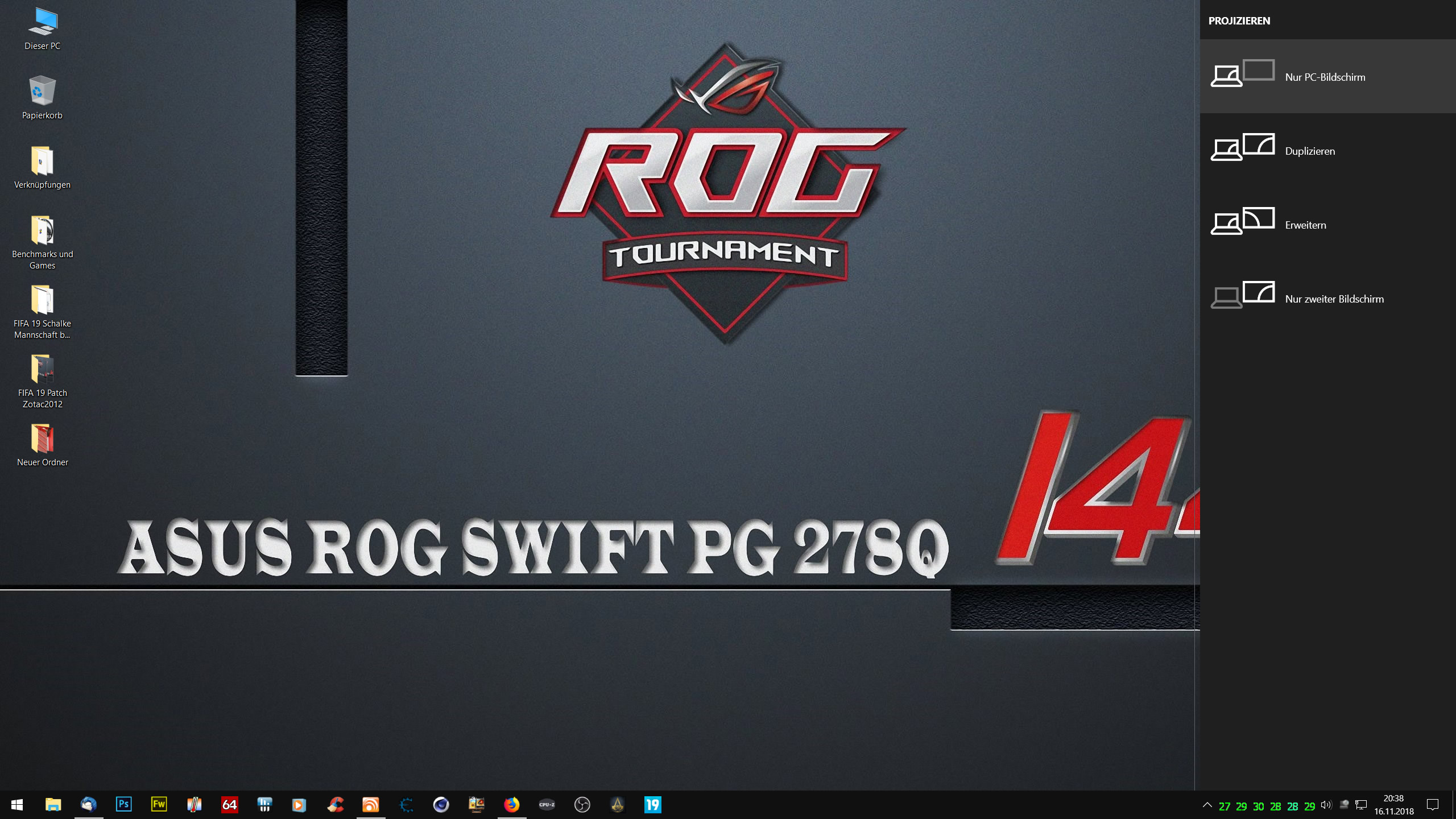

Also ich hatte neben meinem Asus Rog Swift PG278Q mit 144 Hz noch einen Dell IPS 24" mit 60 Hz angeschlossen, den Asus über DP und den Dell über HDMI, hat ohne Probleme funktioniert! Im Treiber habe ich erstmal gar nichts geändert, da wurde als Monitor 1 der Asus und der Dell als Monitor 2 angezeigt. Ich habe dann über Win_10 die Monitore meiner Bedürfnisse entsprechend zugewiesen über die Win-Taste + P!
Screen:
Nur PC Bildschirm war dann nur der Asus, Duplizieren waren dann beide Monitore gleichzeitig [gespiegelt] und der Asus ist dann automatisch auf die 60 Hz des Dell Monitors gegangen. Nur der zweite Bildschirm war dann nur der Dell, erweitert habe ich nicht getestet! :daumen:
