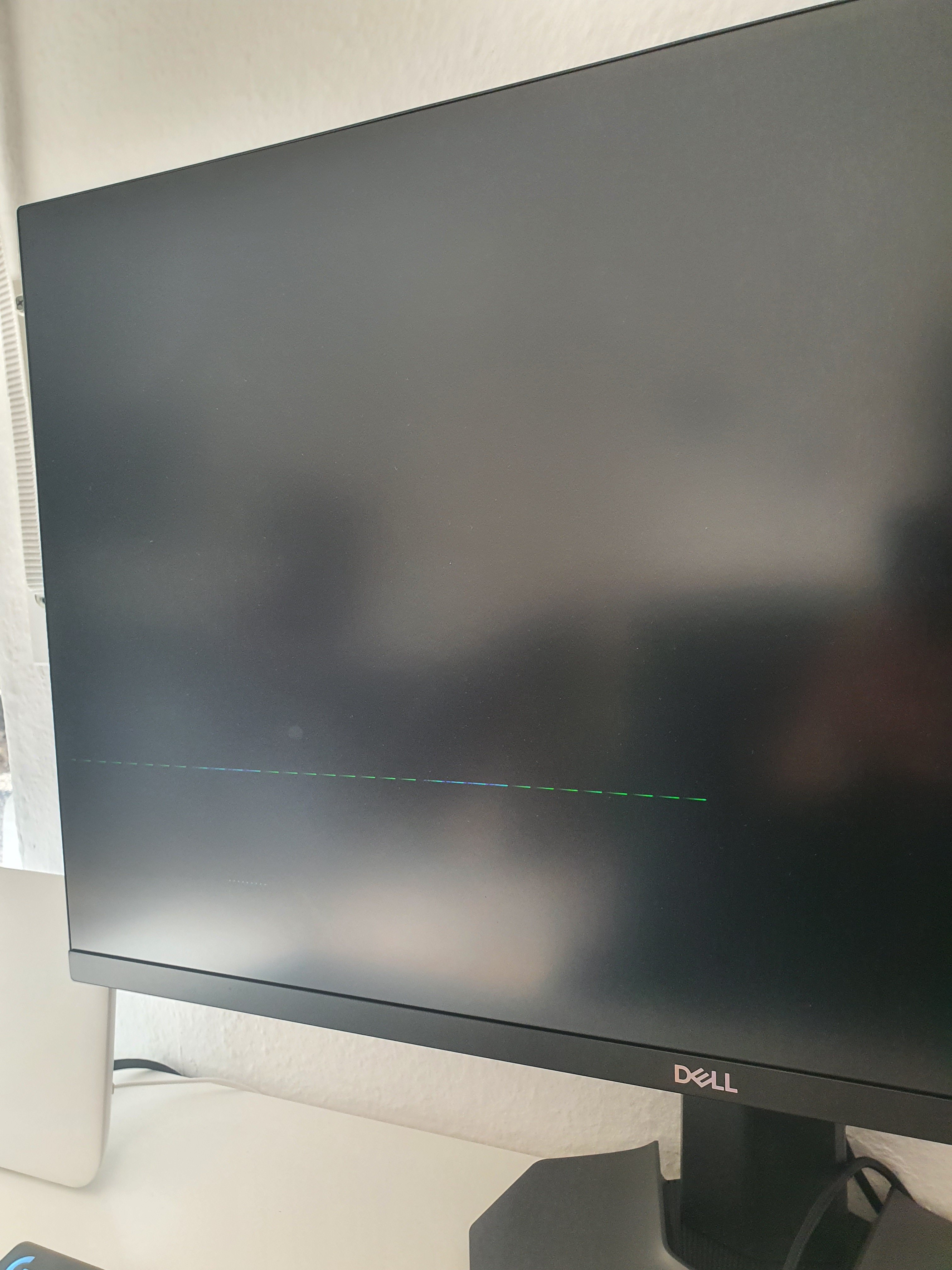

ich habe den PC vor ca. einem Monat zusammengebaut. bis vor 2 Tagen lief alles ohne Probleme. Plötzlich verlor der Bildschirm beim Zocken die Verbindung zum PC, dieser lief zunächst weiter. PC heruntergefahren und erneut ins Spiel gegangen. nach kurzer Zeit selbes Problem, allerdings startete der PC dann selber neu. Beim Booten erschienen dann folgende Linien auf dem Bildschirm:
Der Computer bootete auch nicht weiter da lies ich es für den Tag lieber sein.

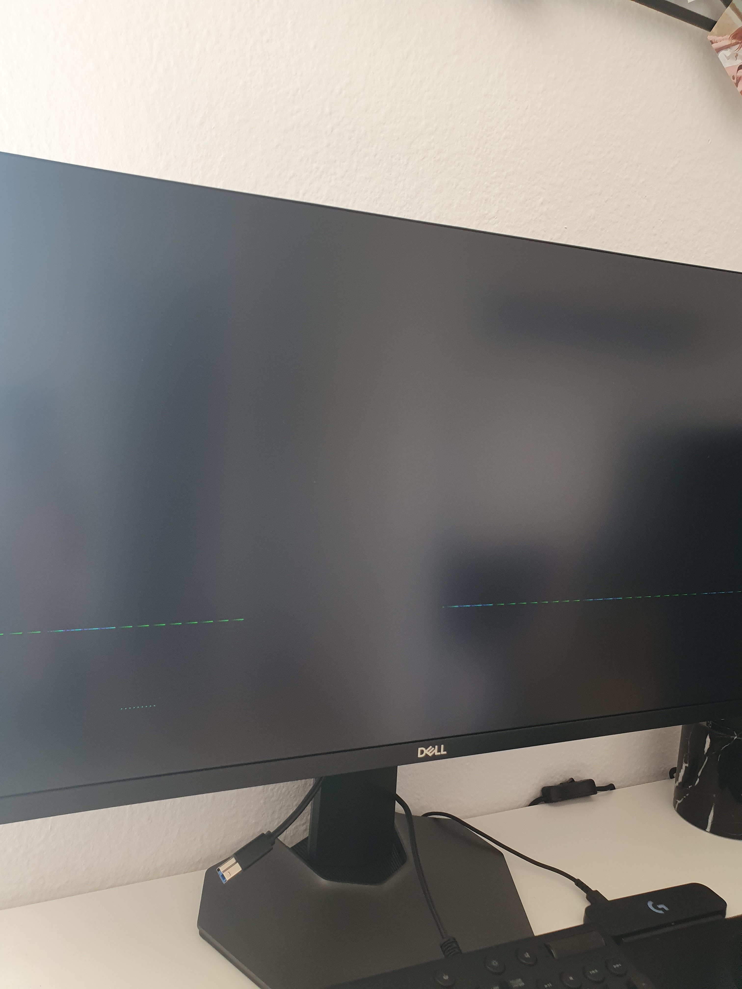

Am nächsten Tag erhielt ich beim ersten Hochfahren einen Bluescreen mit "critical process died", welcher sich auch durch die automatische Reparatur nicht beseitigen lies. Da dachte ich, werden sich wohl irgendwelche Treiber nicht vertragen oder ähnliches. Windows 11 erneut per USB Stick installiert, dabei alle Dateien vom PC gelöscht. Computer mit allen aktuellen Treibern ausgestattet und alles lief normal. Sobald der PC nun aber den Monitor ausschaltet verliert er dauerhaft die Verbindung und es ist das selbe Problem wie vorm Bluescreen. PC wieder ausgeschaltet und erneut erscheinen beim Booten die horizontalen Linien in grün und türkis
Nachdem diese Linien aufgetaucht sind läuft der PC trotzdem weiter. Diesesmal startete er aber zügig selber neu und bootete erneut wobei keine Fehler auftraten. Jetzt schreibe ich hier von eben diesem PC.
