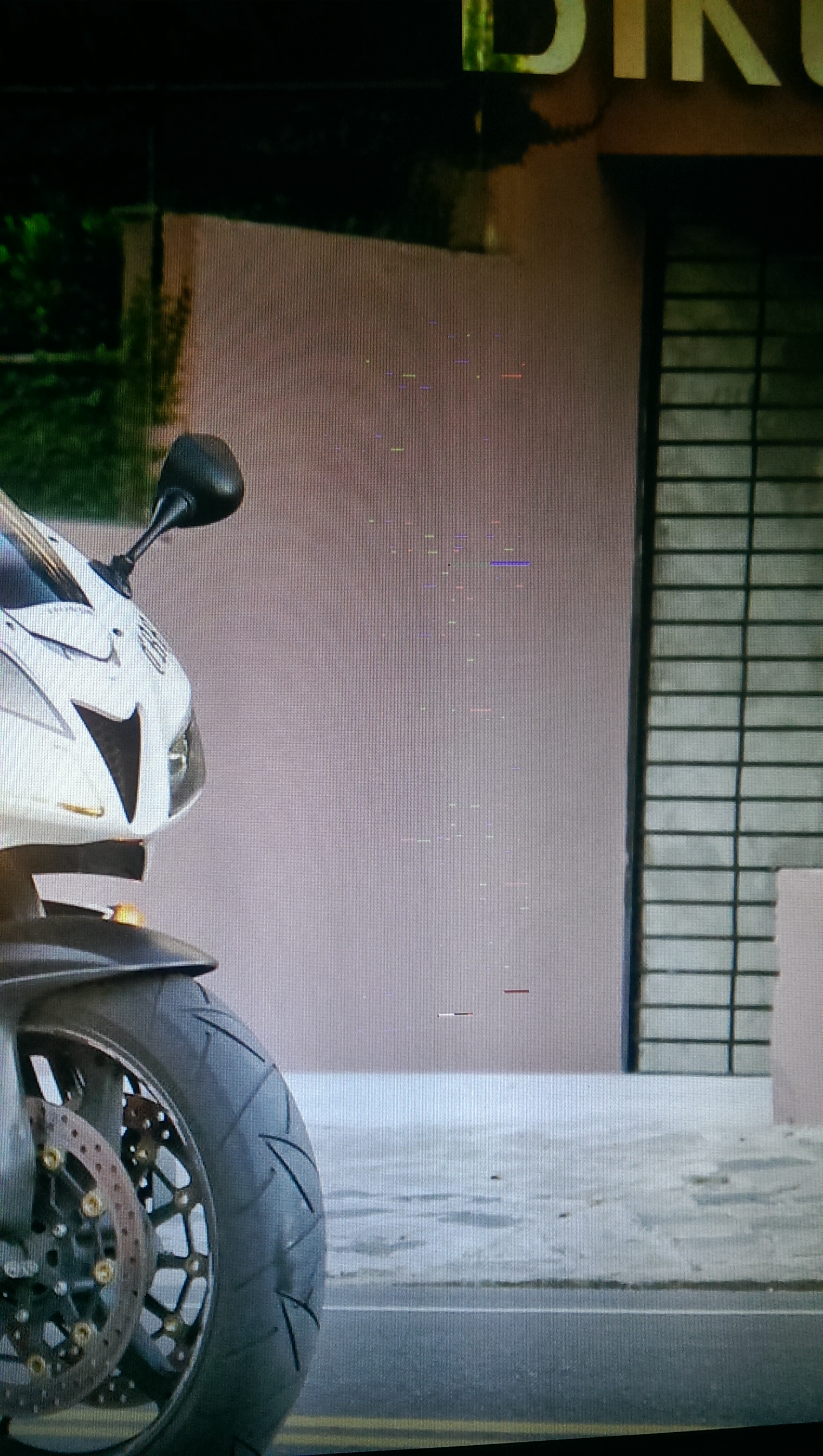

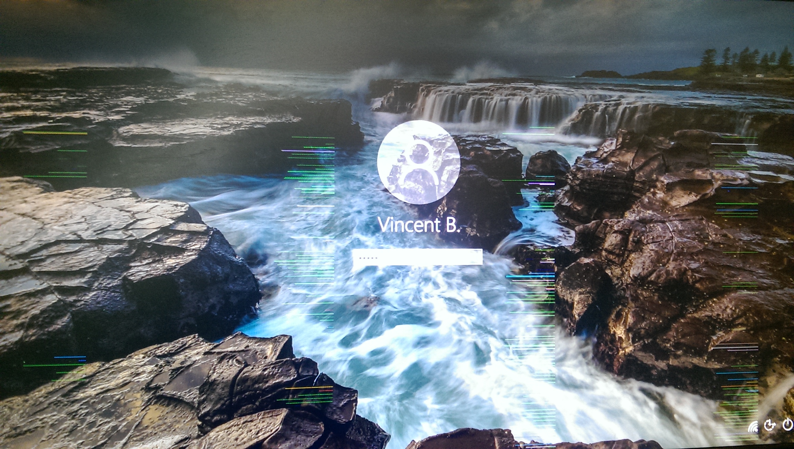

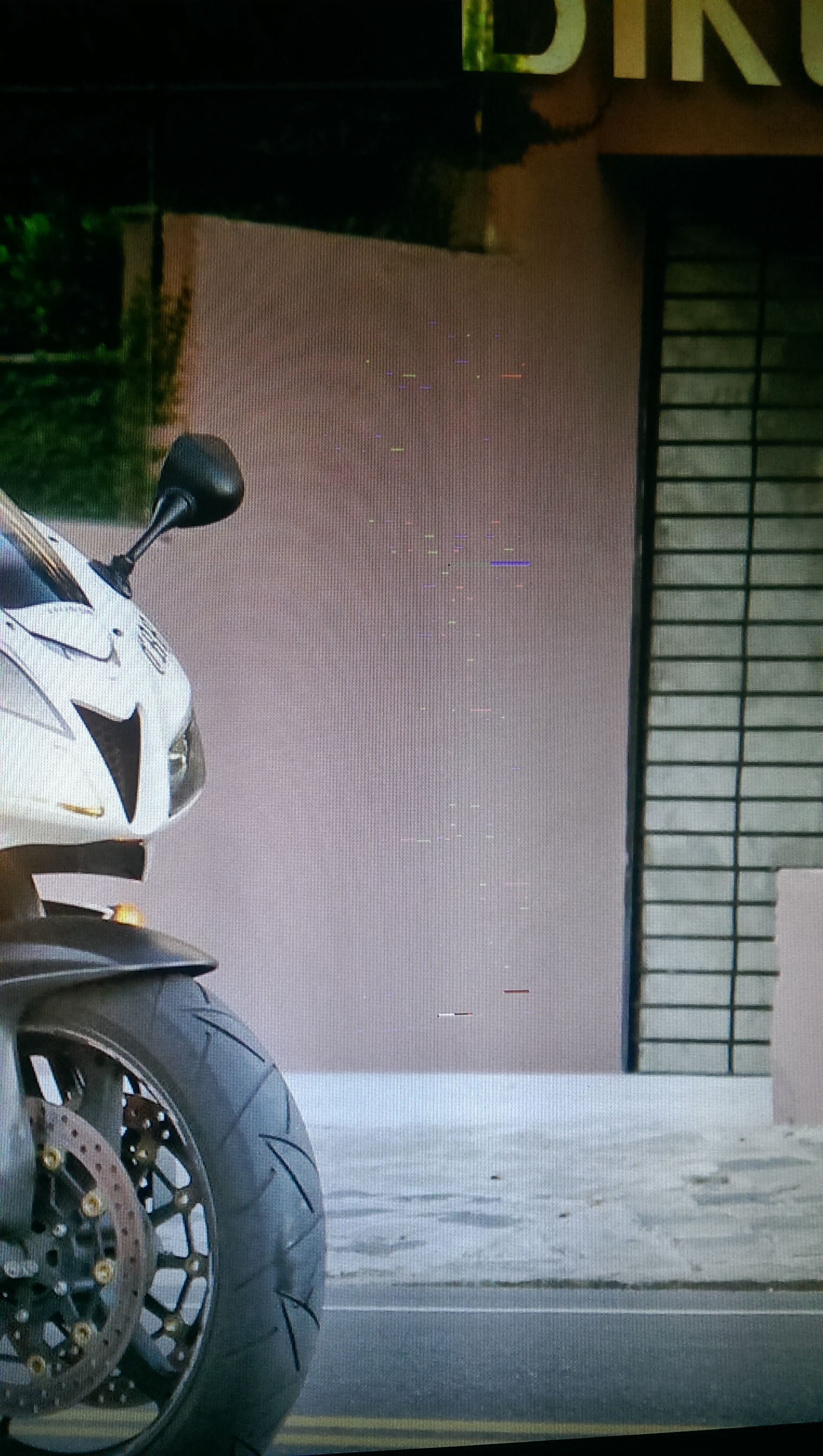

Hallo, ich habe meine Frage schon in anderen Foren gestellt, welche mir aber leider nicht weiterhelfen könnten.
Fehlerbeschreibung:
Meine Grafikkarte die Asus Radeon HD7950 hat im Idle (also bei 300MHz) so flackernde Streifen
wenn die Karte dann auf 500MHz oder 900MHz hochtaktet, dann sind sie weg.
Hat jemand eine Ahnung woran das Liegen könnt und wie ich das Problem beheben kann?
Wenn ich also ein Spiel starte oder in den Radeon Einstellungen "Relive" mit Sofortiger Wiederholung (ähnlich wie Shadowplay) anmache, dann taktet sich die Grafikkarte auf 500/900MHz hoch und die Streifen sind weg..
ASUS Radeon HD7950
Desktop
Windows 10 64bit
Radeon Software Crimson Edition 17.3.1 Treiber
Samsung SyncMaster S22B350
Gigabyte GA-Z77-DS3H rev. 01
Intel i5 3570k (standard clockspeed)
Corsair TM550M
Kingston hyperx Predator ddr3 1333MHz
Treiber aktuell,
auf anderen Bildschirm genauso (TV)
Anderer Port (DVI-D auf HDMI Adapter) auch das selbe
Temperaturen: Normal (30°C - 40°C im Idle)
Deinstallieren der Treiber und neuinstallieren gibt es keine Veränderung
Windows 10 auf anderer SSD getestet, keine Veränderung.
Und nein, ich backe meine Grafikkarte nicht :'D
Hoffe ihr könnt mir helfen!
-Danke Vinc767

put....
Evtl. vram? (Was passiert wenn du nur den Vram hochtaktest?) Edit: ich meinte was passiert wenn du den Takt veränderst des Vrams
Ich kenne so ähnliche Artefakte nur von einem sterbenden Grafikchip... Dort haben die sich immer weiter ausgebreitet, bis sie den ganzen Bildschirm "vereinnahmt" haben.
Ja, sieht so aus, als würde die Karte im Idle zu wenig Spannung liefern. Guck Dir mal die Elkos auf der Grafikkarte an, ob die noch in Ordnung sind. Ansonsten würde ich die Idle Spannung anpassen.
FranzvonAssisi schrieb:
put....
Kannst du mir schnell kurz erklären, wie ich das mache ;). In Kurzform einfach :)
Da muss man doch den ganzen Lüfter abbauen oder? :D Mir gehts nur darum, dass ich nichts kaputtmache ;)
Da kann man nicht mehr viel kaputt machen. Das ist die Karte offensichtlich schon.
Probier einen älteren Treiber aus. der 17.3.1 ist ja optional, hauptsächlich für Ghost Recon.
