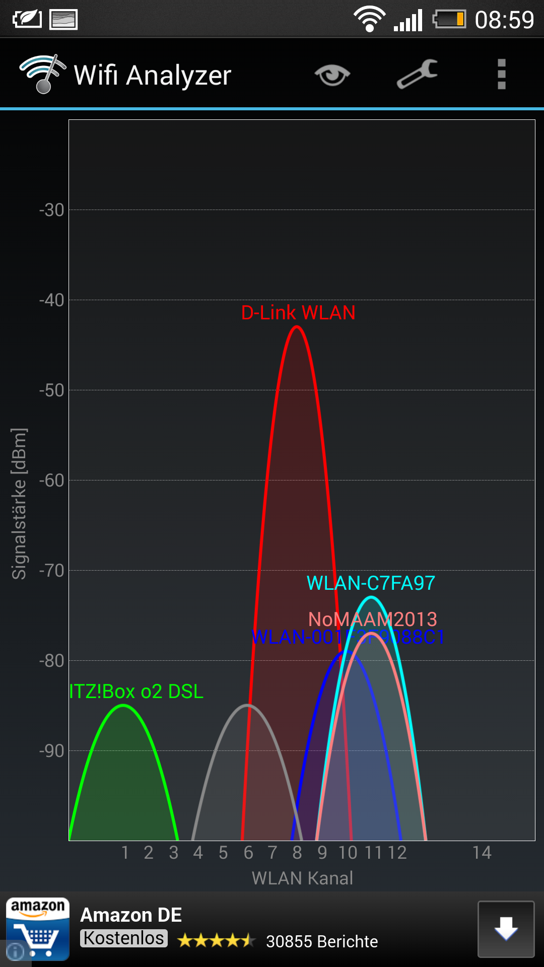

Oder ist ein weiteres W-LAN in der Nachbarschaft dazu gekommen, welches den selben Kanal nutzt (WiFi-Analyzer fürs Smartphone oder ähnliche Tools helfen dabei das rauszufinden)?

Neue Netzwerkgeräte sind in letzter Zeit nicht dazu gekommen. Ich habe mit dem Wifi-Analyzer mal die Infrastruktur gescannt und meinen W-LAN-Kanal von 7 auf 8 Verändert (Screenshot im Anhang, D-Link WLAN)

falls du mit einem 2,4 GHZ Wlan arbeitest solltest du bedenken, dass sich die Wlan Kanäle überlappen.
Vielleicht solltest du mal den Kanal 1 oder 6 Probieren.

Meinen WLAN-Kanal habe ich jetzt mal auf Kanal 6 umgestellt.
