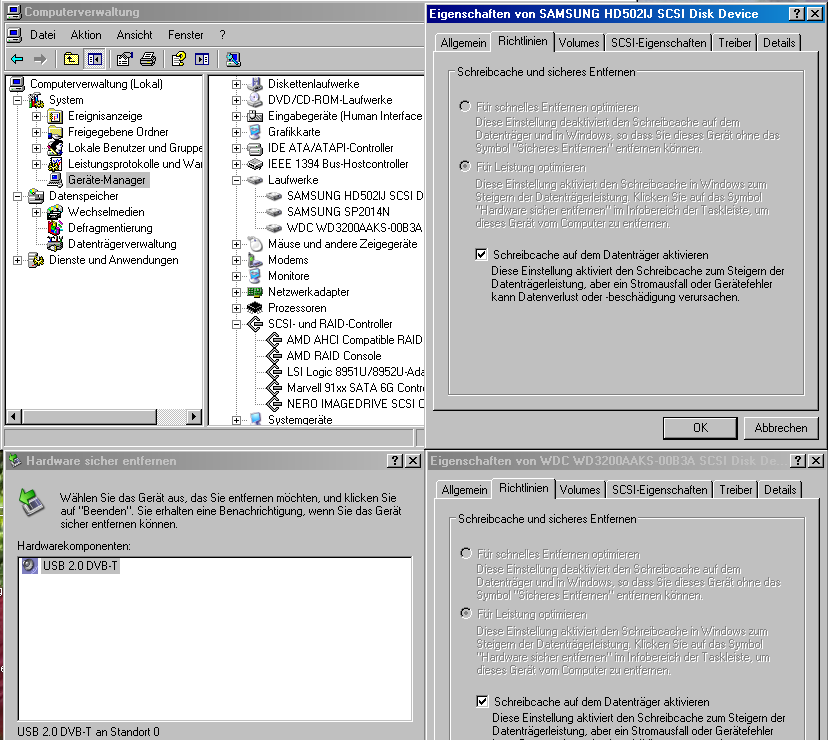

die Hardware sicher entfernen, bei mir habe ich noch keine Probleme feststellen können, wenn ich etwas im Betrieb ausgewechselt habe? Bei einigen Chipsätzen wurde doch gerade diese Funktion für SATA entfernt (Nvidia hats gemacht) und man kann nur USB auswählen. Sieh mal auf dem Bild, ist zwar Win XP, da sollte es aber wohl nicht anders sein als bei 7.
