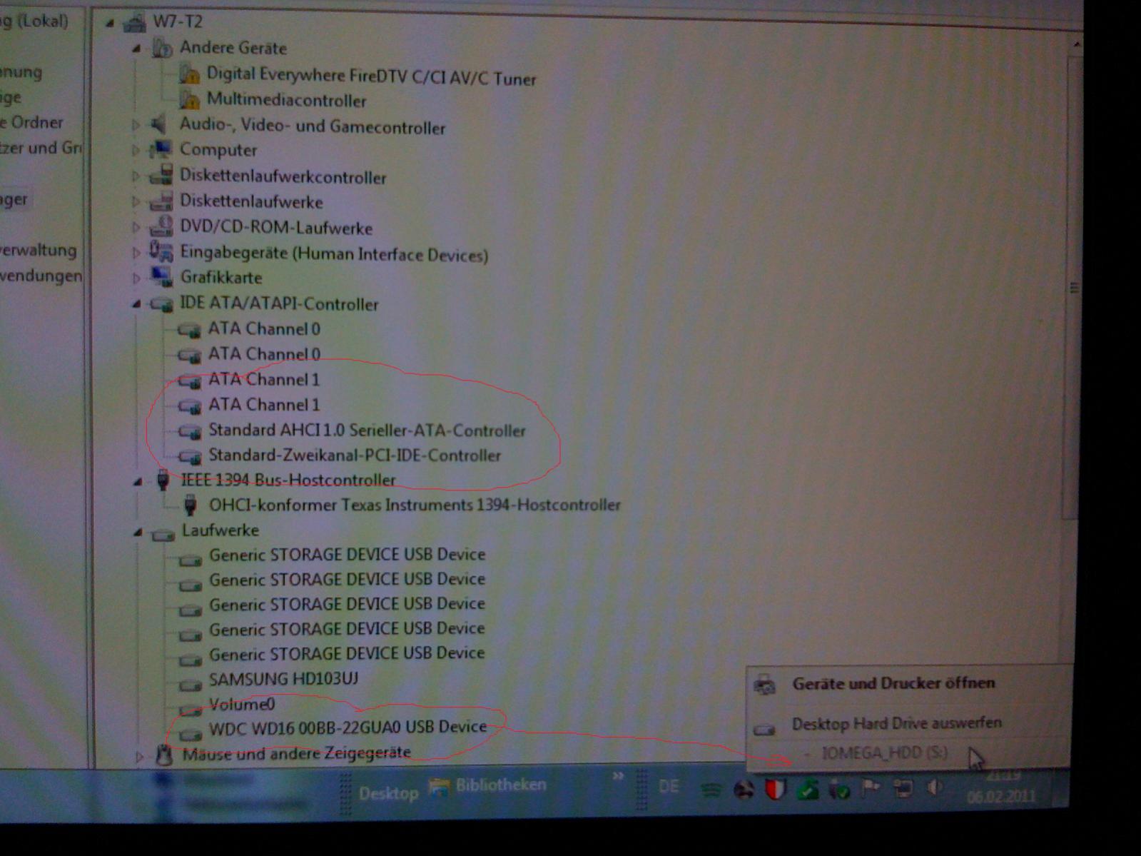

Also bei mir nicht (siehe Bild)!
Standard-AHCI-Treiber ist installiert und AHCI-Modus aktiviert.

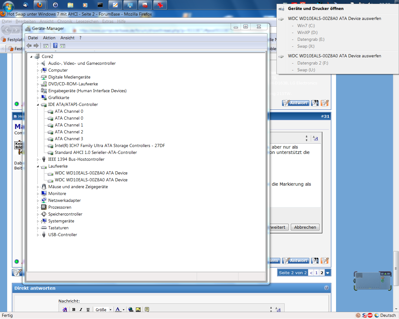

Gut, entweder könnte das am im c't Artikel beschriebenen BIOS Verhalten liegen und die Markierung als externe Ports nicht vorgenommen werden (was bei meinem Board wohl anders ist, siehe Bild) oder, dass bei deiner Konfiguration was nicht stimmt.
