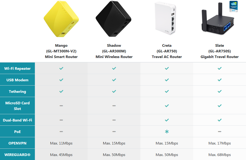

https://idomix.de/absolut-genial-gl-inet-slate-mini-router-fuer-die-reise
https://idomix.de/wirklich-mini-gl-inet-mango-reise-mini-router
DieselWiesel1 schrieb:
Zu guter Letzt bräuchte nicht noch eine Kaufempfehlung, da der Slate mir doch etwas zu teuer ist..
würde gern unter 50€ bleiben
amazon.de/TP-Link-TL-MR3020-Einzelband-frustfreie-Verpackung/dp/B00634PLTW
amazon.de/GL-iNet-GL-AR750-300Mbps-pre-Installed-Included/dp/B07712LKJM
amazon.de/GL-iNet-GL-AR300M-Pre-installed-Performance-Compatible/dp/B01K6MHRJI
Einer der drei soll es werden 🤔
hat da jemand eine Kaufempfehlung?
Du kannst die Links auf diese Weise für jeden eindeutig posten- dann ist der Modellname bereits in der URL erkennbar.
Eine kleine Hilfe:
gl-inet.com/products/gl-ar750/
moin,
ich habe mich damals fuer den gl-ar300ext entschieden, da das router-os ein openwrt ist und damit noch ganz andere sachen moeglich ist.
den tp-link habe ich auch, aber der kann dem gl-ar300mext nicht das wasser reichen.
der gl-ar750 hat zusaetzlich 5.0 Ghz, das ist auch top.
gruss nase
Habe mich jetzt für den gl-ar750 entschieden. Vielen Dank an alle für die Hilfe ✌️
