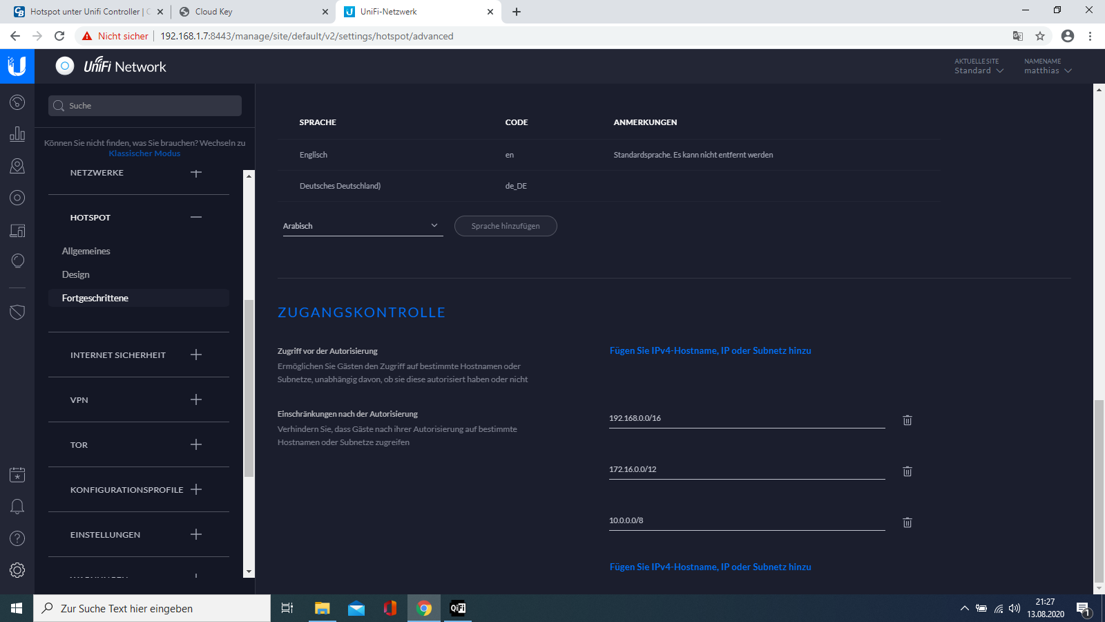

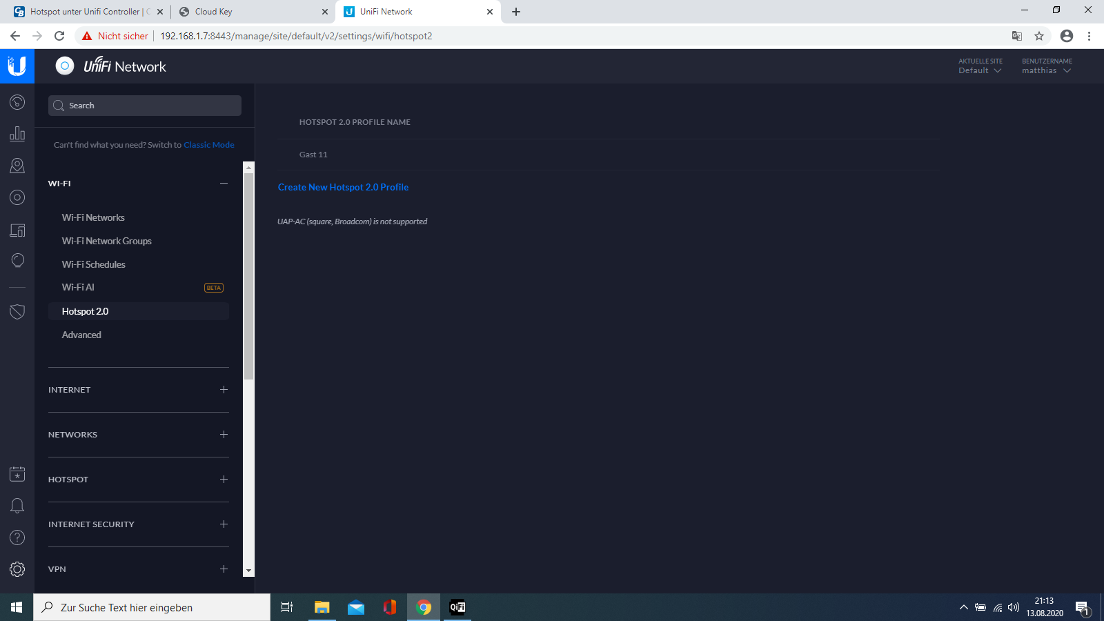

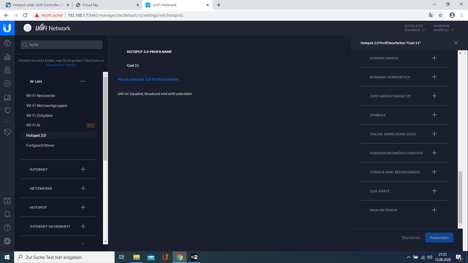

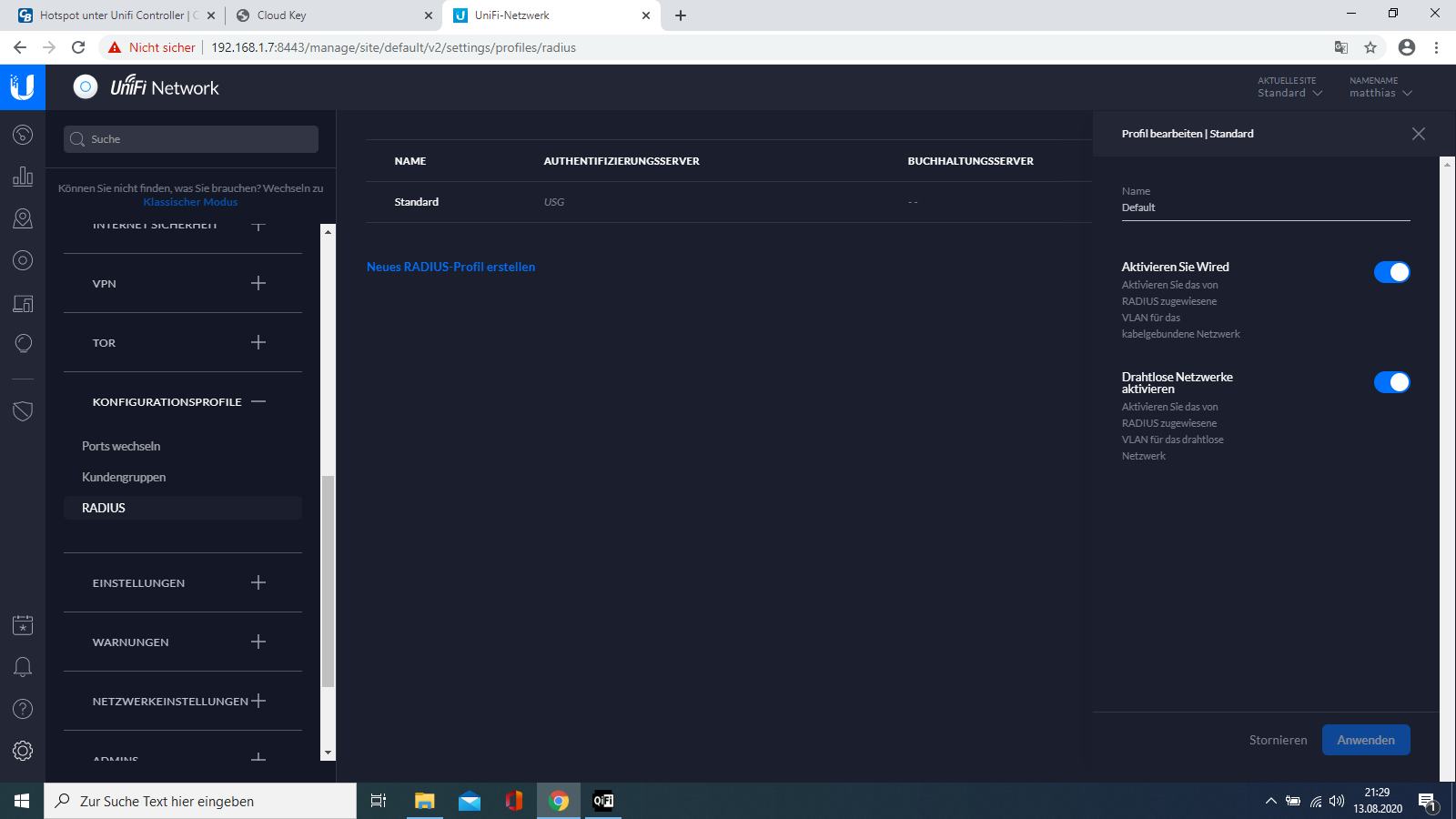

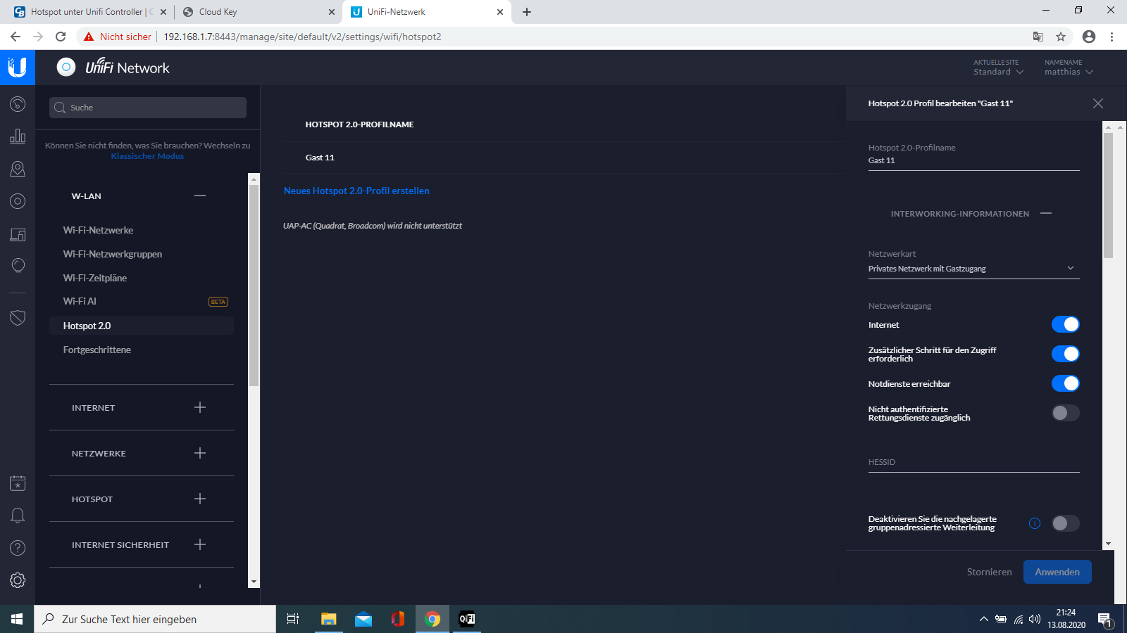

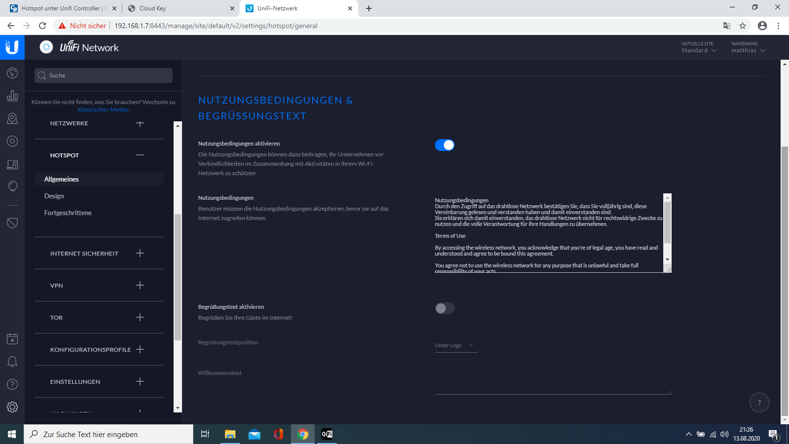

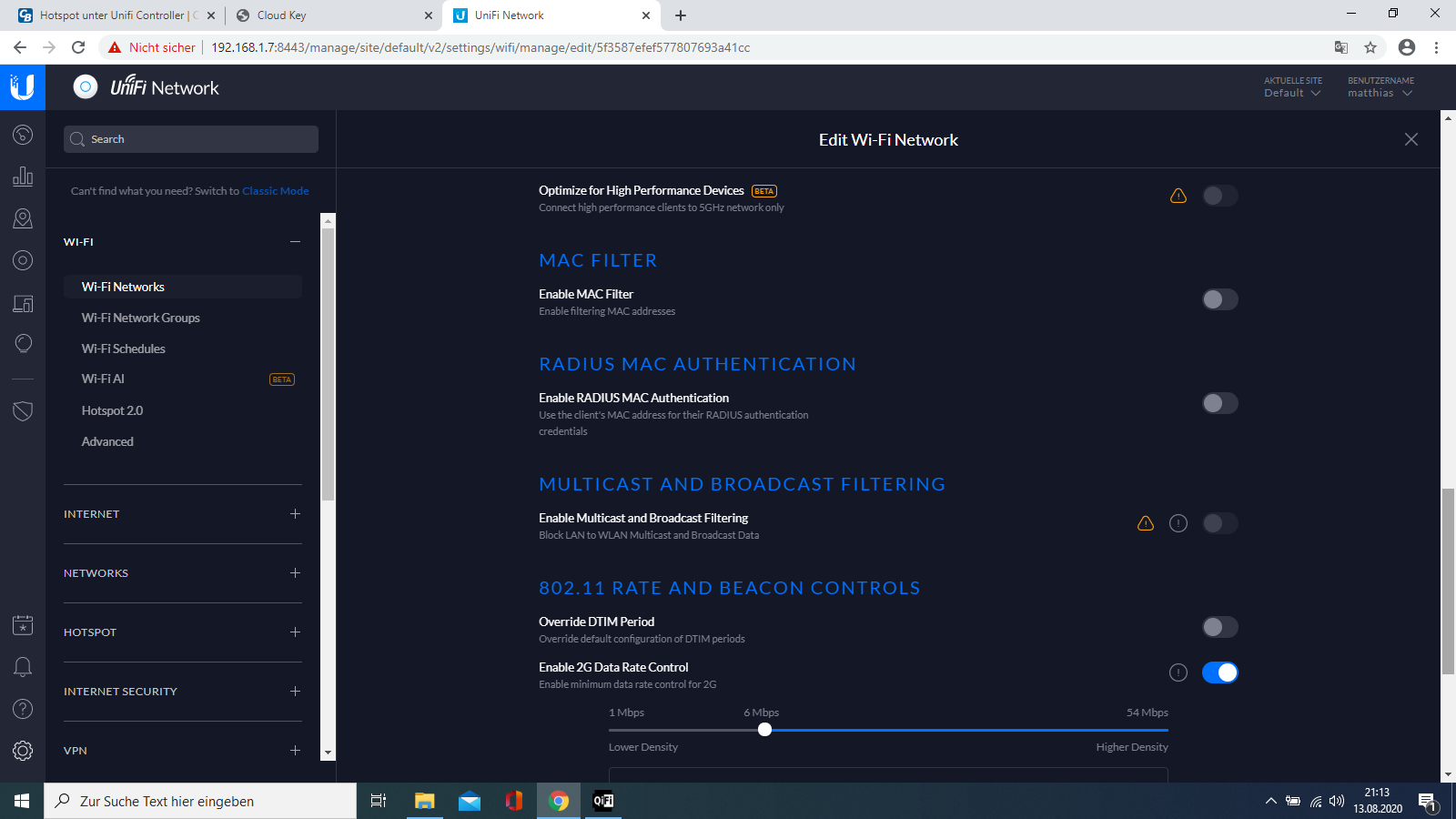

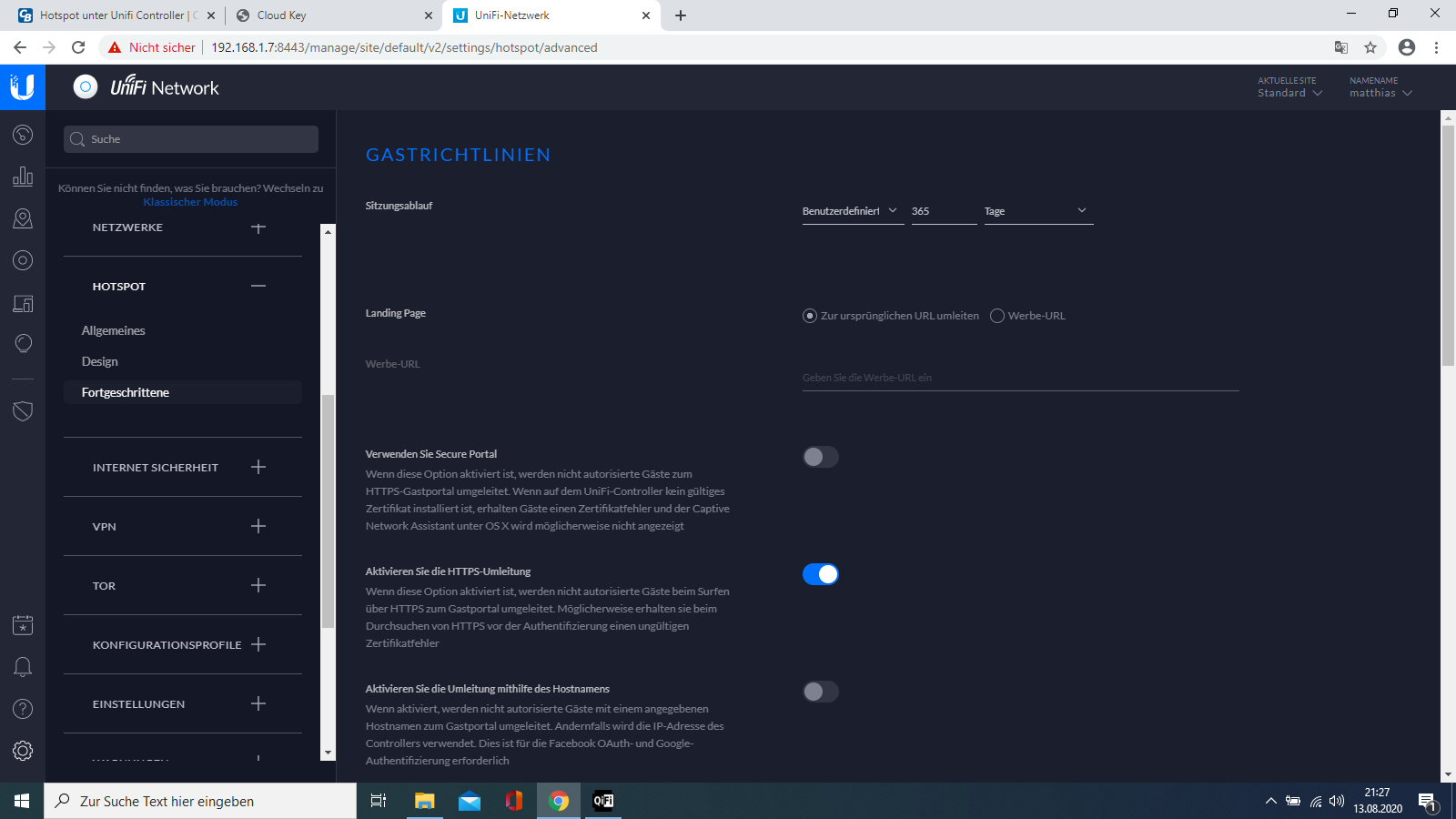

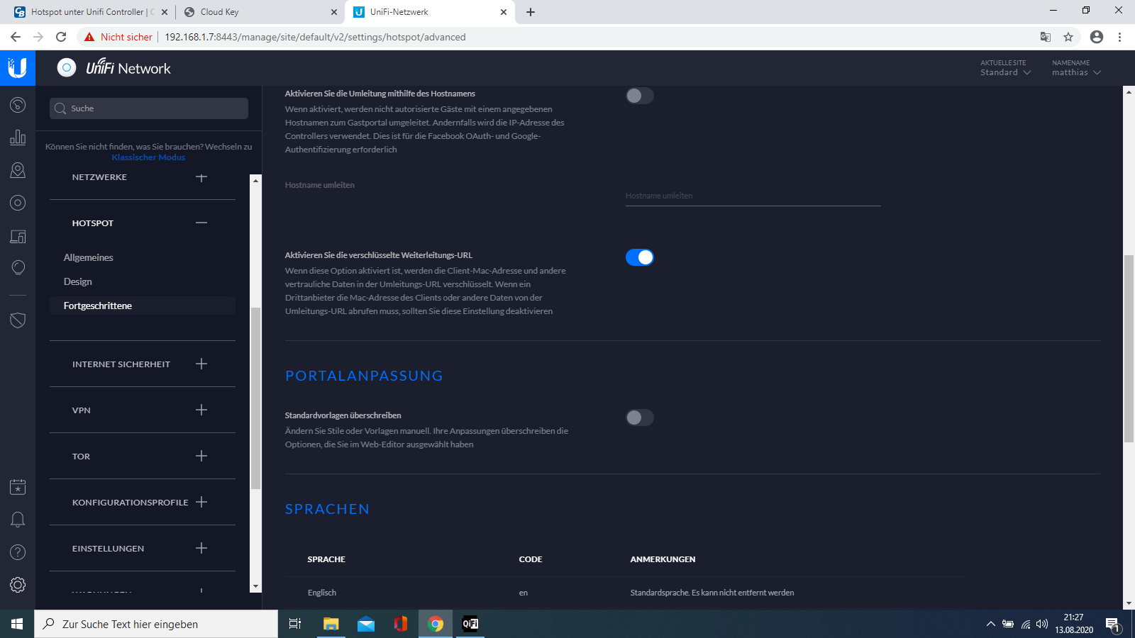

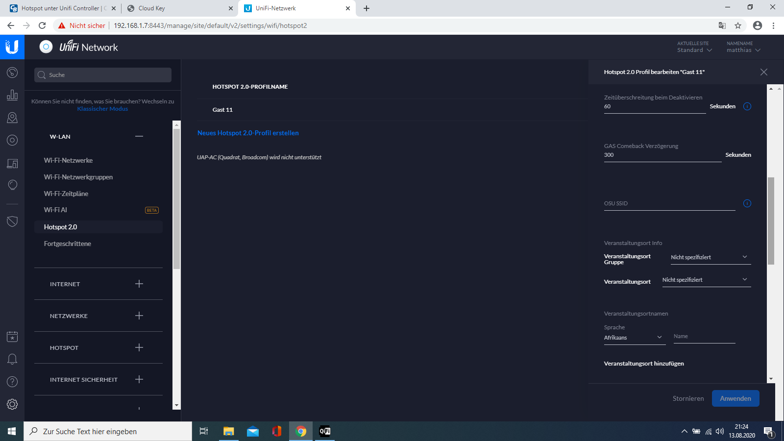

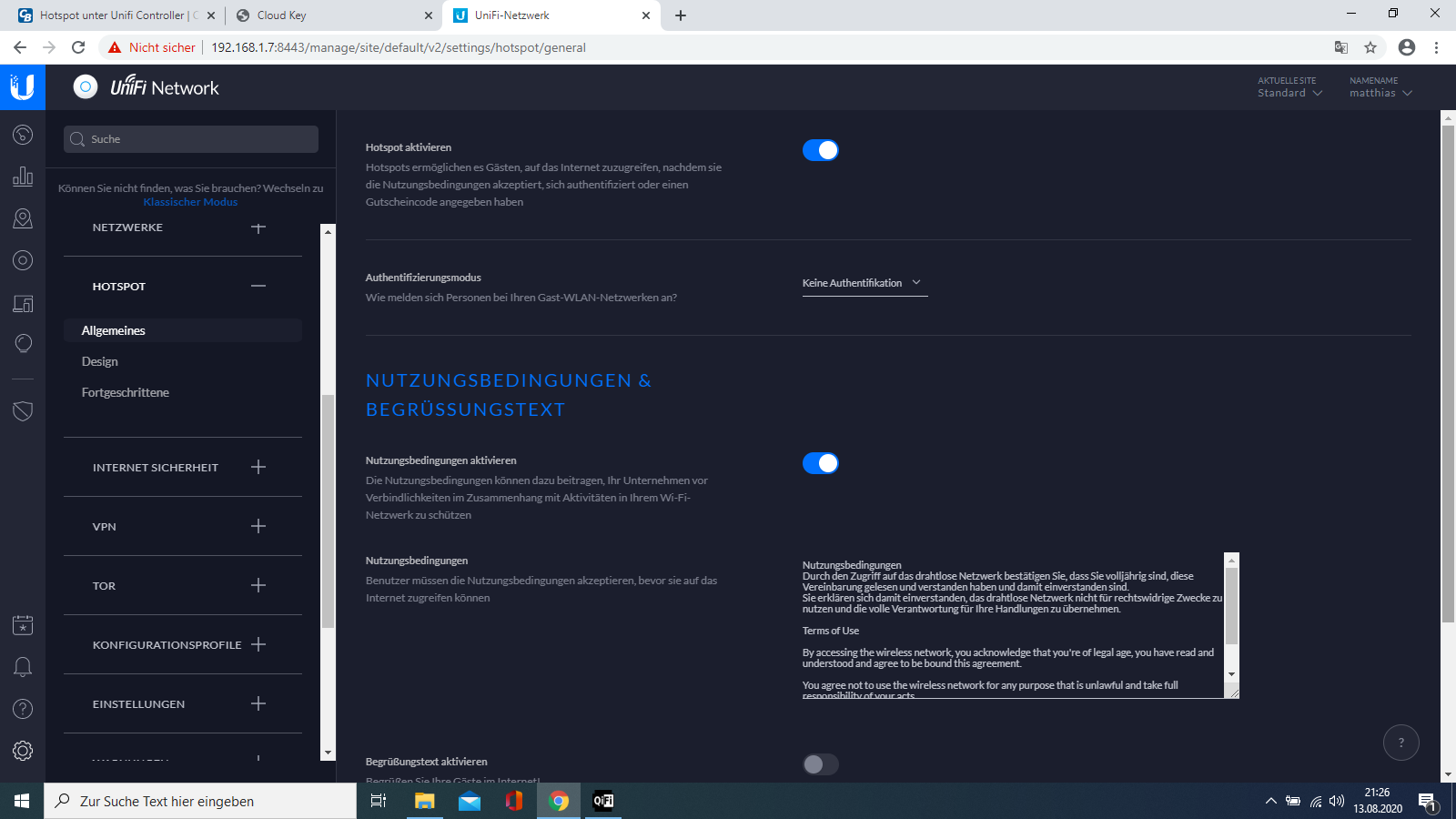

Hi,
ich komm nicht sorecht weiter.
Radius Server ist aktiviert, steht Standard.

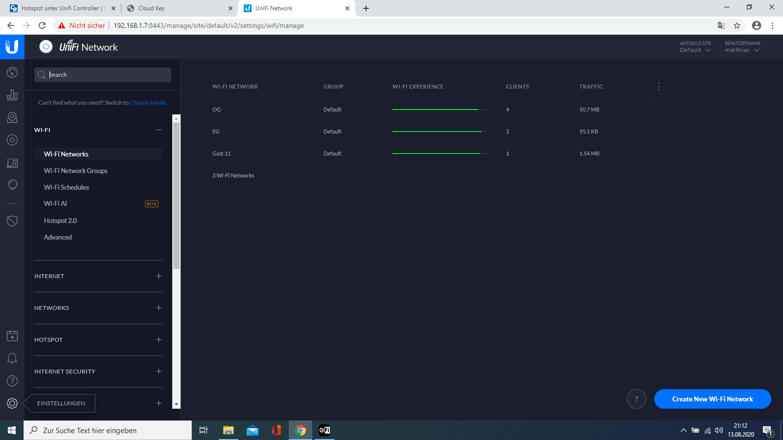

Ich hab ein WLAN Netz mit dem Namen Gast 11 angelegt und alles nochmal neu angelegt. Im Hotspot 2.0 ist das Netz auch vorhanden und in den Einstellungen weiter unten sind unter dem Punkt Hotspot die Nutzungsbedingungen aktiviert. In der Controller Übersicht sehe ich, dass mein Gerät im Gastnetz ist, aber es werden keine Nutzungsbestimmungen angezeigt. Irgendwie ist der Wurm drin. Ich hab hier mal einige Bildschrimaufnahmen angefügt.
