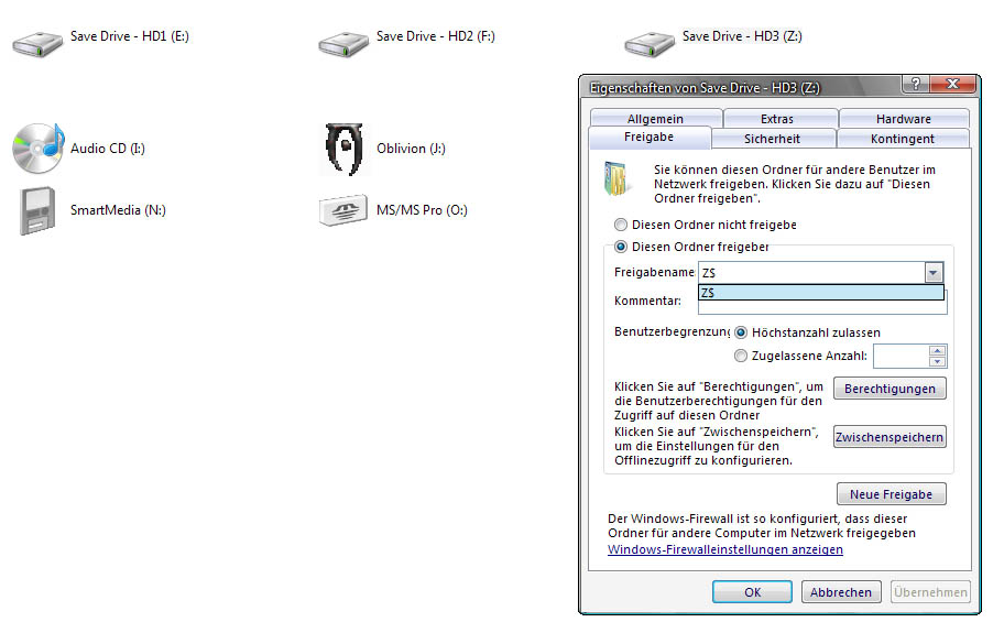

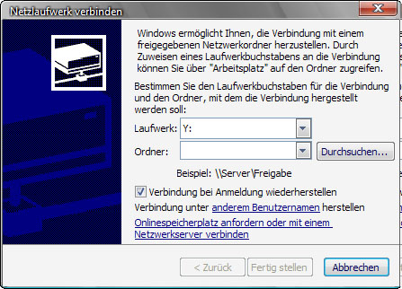

Rechtklick auf Arbeitsplatz dann auf "Netzlaufwerk Verbinden", dann kam ein Fenster (Siehe Screenshot) und da muss ich irgend ein Ordner angeben.
Warum soll ich da ein Ordner angeben wenn ich denn ganzen Laufwerk freigeben will?
Hab mal auf durchsuchen geklickt und fand keine Daten die auf mein Hauptrechner sind.
Wäre froh um weitere Angaben.

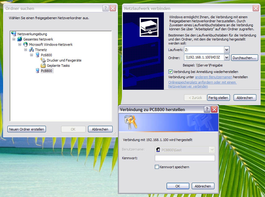

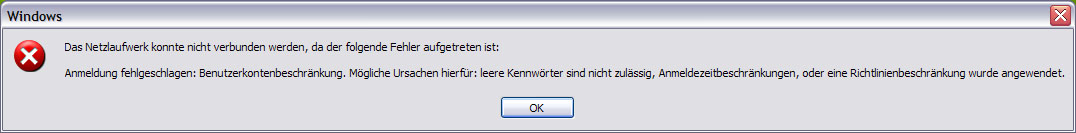

Ich habs soeben probiert, irgend wie geht es nicht und es steht folgendes (Siehe Anhang).
Als eingabe habe ich folgendes eingegeben:
"\\192.168.1.100\Frestplatte Z"
Ging eben nicht, deswegen habe ich versucht die Partitions Name einzugeben was für mich ein bisschen kommisch klingt. Aber ein versuch kostet ja nichts.
"\\192.168.1.100\Save Drive - HD3"
Die ging auch nicht.
Denn IP 192.168.1.100 (Interner IP) ist der IP von mein Hauptrechner.

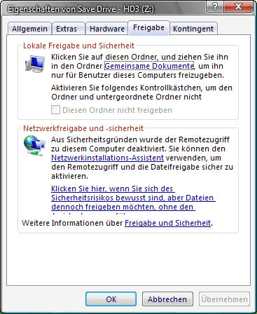

Du musst eine neue Freigabe definieren, Z$ ist nur für administrative Freigaben, also neue Freigabe erstellen, gib dort einen Namen ein und die Berechtigungen, wer darauf Zugriff haben soll und was er darf. Dann geh auf dem anderen Bild, Ordner suchen, den Pfad zu dem entsprechenden Laufwerk eingeben oder durchsuchen lassen, dann wird alles angezeigt was im Netzwerk freigegeben wurde, wähle das Netzlaufwerk aus und setze den Haken "Verbindung bei der Anmeldung wiederherstellen".

Nein, du musst dann den Namen eingeben, denn du als Freigabenamen definiert hast. Also mach einfach das Dollarzeichen weg und mach nur ein Z hin und dann brauchste nach der IP nur noch Z eingeben.

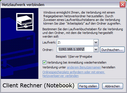

Ich habs soeben wie bei dir probiert, aber es ging nicht "\\192.168.1.100\Z", hab mich nochmals vergewissert ob es tatsächlich 192.168.1.100 ist, und dies stimmte auch.
Es kam wieder denn selben Fehler wie beschrieben (Anhang lezter Beitrag)

Ich habs versucht zu definieren sowie du sagtest.

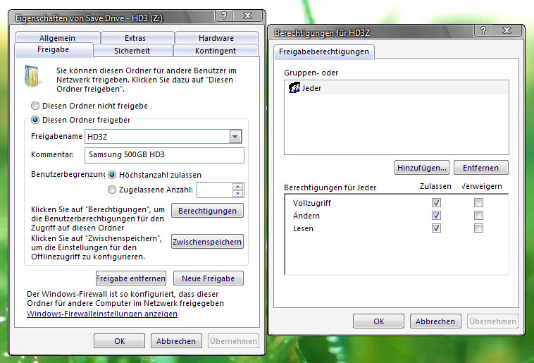

Allerdings ging auch dies nicht. Hab ein Screenshot von mein Hauptrechner sowie Client Rechner erstellt.
Wär nett wenn du dir mein Anhang mal anschaust ob ich nichts falsch mache.

Du machst den Fehler im Freigabenamen, dort hast Du am Ende wieder ein $ Zeichen, das ist dann eine administrative Freigabe. Gib der Freigabe den Namen Platte_Z, dann sollte es auch klappen, der Freigabename sollte auch nicht so viele Leerzeichen enthalten. Was wird angezeigt, wenn Du auf durchsuchen gehst? Im Bild ist der Ordner Treiber und die Platte L: frei gegeben, Du musst natürlich auf den Rechner Zugriff haben, also nach Möglichkeit im selben Netzwerk (msheimnetz, workgroup, home, privat usw. je nachdem in welchem Netz sich der Rechner befindet auf den zugegriffen werden soll) sein.

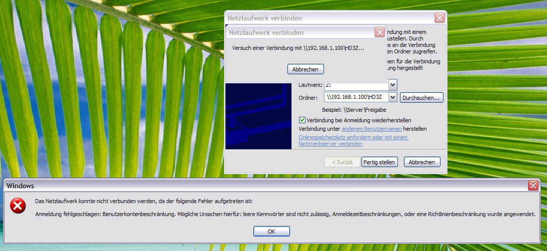

Es geht irgendwie immer noch nicht. Habe soeben die Netzwerk Gruppe überprüeft, und beide weissen die gleiche Namen auf.
Bei der Notebook (Client) ging ich auch Suche aber fand nichts Intressantes.
Mein Laufwerk Z die ich Freigegeben habe war niergens.
Und beim Klick auf Fertigstellen kommt wieder ein Fehler wie eh und je.
Siehe neue Screenshot.

Wie ich das sehe sind die Rechner noch lange nicht im selben Netz, Du hast doch schon 3 unterschiedliche Arbeitsgruppen, 1x Arbeitsgruppe mit TTX-xxxxx, 1xTTX Netz mit PC und 1x TTXNETZ mit Laptop, also sind die noch nicht in der selben Arbeitsgruppe, und bei der Auswahl vom PC im TTX Netz sehe ich auch keine Freigabe. Sind denn alle Rechner in dem gleichen Netzwerk, also IP Adressbereich gleich ausser die letzten 3 Zahlen? Unterschiedliche Betriebssysteme, Home, Pro oder Linux, Firewall richtig eingestellt?
Wenn Du keinen Zugriff bekommst, kannst Du auch mal die einfache Datei und Druckerfreigabe einschalten und evtl das Gastkonto aktivieren.

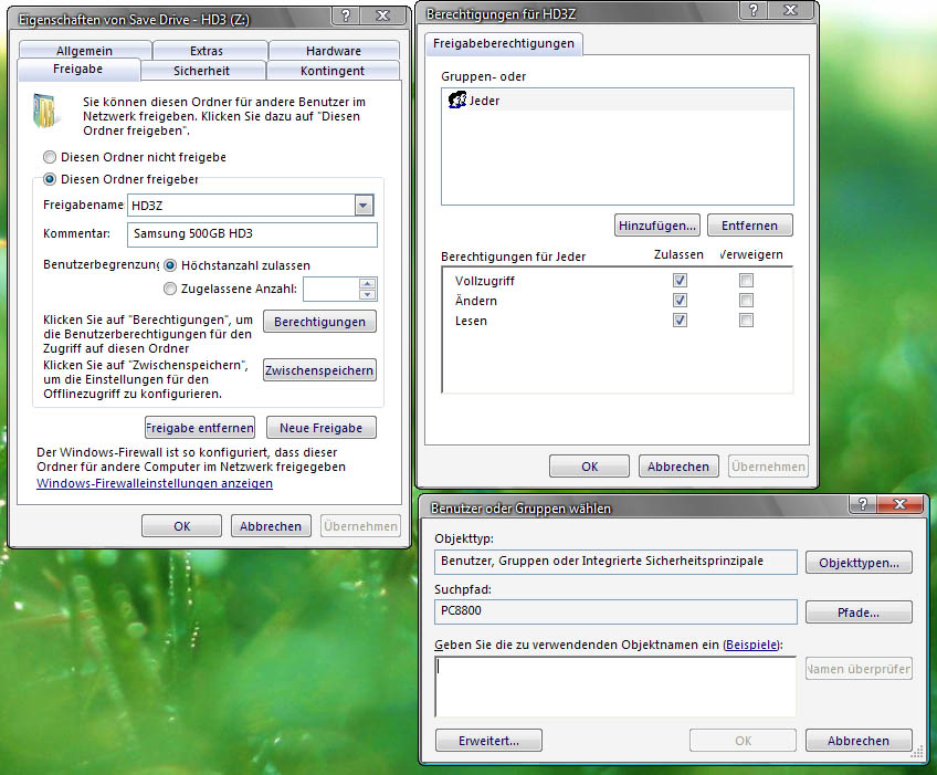

Also, habe hier nochmals ein Screenshot gemacht von beiden, allerdings passiert diesmal etwas kommisches. Beim klicken auf Freigabe mit mein Haupt PC kommt da ein anderes Fenster als vorhin (Siehe Anhang).
Und beim Client (Notebook) kommt es ebenfalls etwas anders.
Ich kann jetzt der Name meines Haupt PC sehen mit mein Client NB.
Allerdings beim versuch zuzugreifen verlangt es ein Passwort, allerdings hab ich weder ein gast Konto noch ein gast Konto Aktiviert
Habe versucht mein Administrator Passwort einzugeben, allerdings brachte dies nichts.

Dann schalte doch die einfache Datei und Druckerfreigabe ein oder lege die Benutzer, die Zugriff haben sollen auf den PC der die Platte hat, an, mit Namen und Passwort.
Wie/wo kann ich eingeben welcher Benutzer auf meine HD zugreifen kann?
Und ich finde die Datei & Druckerfreigabe niergens auf mein Haupt Rechner :rolleyes: *schäm*

Es erscheint jetzt immer noch denn selben hoffnungslosen Fehler wie eh und je.
Allerdings wäre ich jetzt richtig mit diesen neuen Fenster indem es steht "hinzufügen"?
Habe dort versucht ein User hinzufügen, also mein Client.
Allerdings kann ich es nicht bestätigen wenn ich unten dran in diesen grossen Leeren Raum nichts hinnein schreibe.

Du legst auf dem Rechner, auf dem die Freigabe ist, einen Benuter mit Passwort an und trägst dessen Daten dann in das Fenster ein, was auf deinem Screenshot zu sehen ist.
Danach kannst du dich von anderen Rechnern aus mit diesen Benutzerdaten an dieser Freigabe anmelden. Das ist doch dein Ziel, oder?
