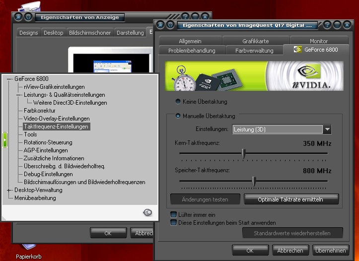

jo ich habe nun 3833 3D marks ! und hatte mit power strip übertaktet !
ich weiß nicht ich bin laie geht da noch was?? bestimmt ! (siehe Bild 1)
wann wird es kritisch ?? und welche rolle spielt die themperatur ?
gruß aus Hamburg: Eismonster
Installier mal CoolBits und lass über den nVidia Treiber das Maximum finden (Optimale Taktrate ermitteln). Ich denke, 350/800 sind locker drin.

also die coolbits funktion halte ich für äußerst ungeeignet, da sie die maximalen taktraten nach irgend einem seltsamen algorithmus auswürfelt.
wenn ich 3 mal messen lasse, schwanken die werte zwischen 330 und 420 mhz für die gpu.
lad dir das ati tool 0.25beta7 runter und probiers mit dem.
taktraten erhöhen -> artefakte scannen ... wenn er dir fehler anzeigt einfach ein bischen zurrück (5mhz) gehen und gut ists.
Ich habe eben CoolBits 5 mal testen lassen. Das Ergebnis, war eigentlich ganz annehmbar:
1.) 356/811
2.) 379/856
3.) 362/823
4.) 360/818
5.) 360/819
avg. 363/825
Übrigens kann man mit 3DMark05 auch sehr schön Artefakte finden. Ich hatte mir mal die Mühe gemacht und bin in 10er Schritten im Takt hochgegangen und habe das mit 3DMark05 gegengetestet. Ergebnis war eine maximale Taktung ohne Fehler von 390/825. (GDDR: 820 & 830 MHz gleiche Anzahl 3DMarks u. keine Fehler -> 825 MHz)
Bedenkt man, dass CoolBits die optimale und nicht die maximale Taktrate findet, so ist auch der um knapp 30 MHz geringere Coretakt vertretbar, denn die Karte soll ja noch was leben. Der Speicher ist da afaik weniger empfindlich und ist mit den 825 gut bedient.

also ich finde dieses coolbits dingens ziemlich kompliziert ! wenn ich auf optimal taktfrequenz gehe ändern sich die Einstellungen nicht !
ich glaube ich bleibe bei powerstrip
die 425/850 hab ich auch nur kurzfristig zum benchen getestet.
nomalerweise läuft die karte bei mir 380/780 im 3d und 350/780 im 2d (weil sie wirklich 8° kühler wird bei 350mhz). temperaturmässog paßts mit den einstellungen auch unter last.
ich krieg zwar nur 45° unter last angezeigt (wahrscheinlich ein auslesefehler), aber die temperaturunterschiede zwischen idle und last sind wohl schon richtig.
ich glaube die einstellung nehme ich denn auch !
behindern sich eigentlcih coolbits und Powerstrip !
ich meine wenn ich bei Powerstrip eine einstellung speicher ! dann steht bei coolbits ja immer noch was anderes ! hat das was zu gedeuten ??
also ich haube nun verschiedene Test mit unterschiedlich einstellungen gemacht
nur coolbits (mit automatisch suchen= 3708 3Dmarks
coolbis (automaisch) +powerstrip ( einstellungen wie bild oben ) = 3716 3Dmarks
aber an den wert den ich nur mit powerstrip erreicht habe komme ich nicht dran (einstellung bild oben ) das waren ja 3833 3D marks
ich versuche nun noch mal powerstrip mit einer etwas angehobenen eistellung (coolbits aus )
Powerstrip einstellung: Grafikchip-Takt: 357Mhz
Seicher takt : 772 Mhz 3Dmark: 3937 3Dmarks !
