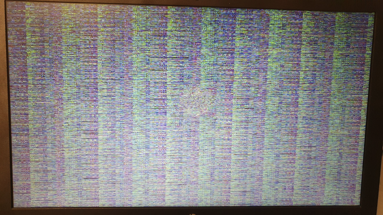

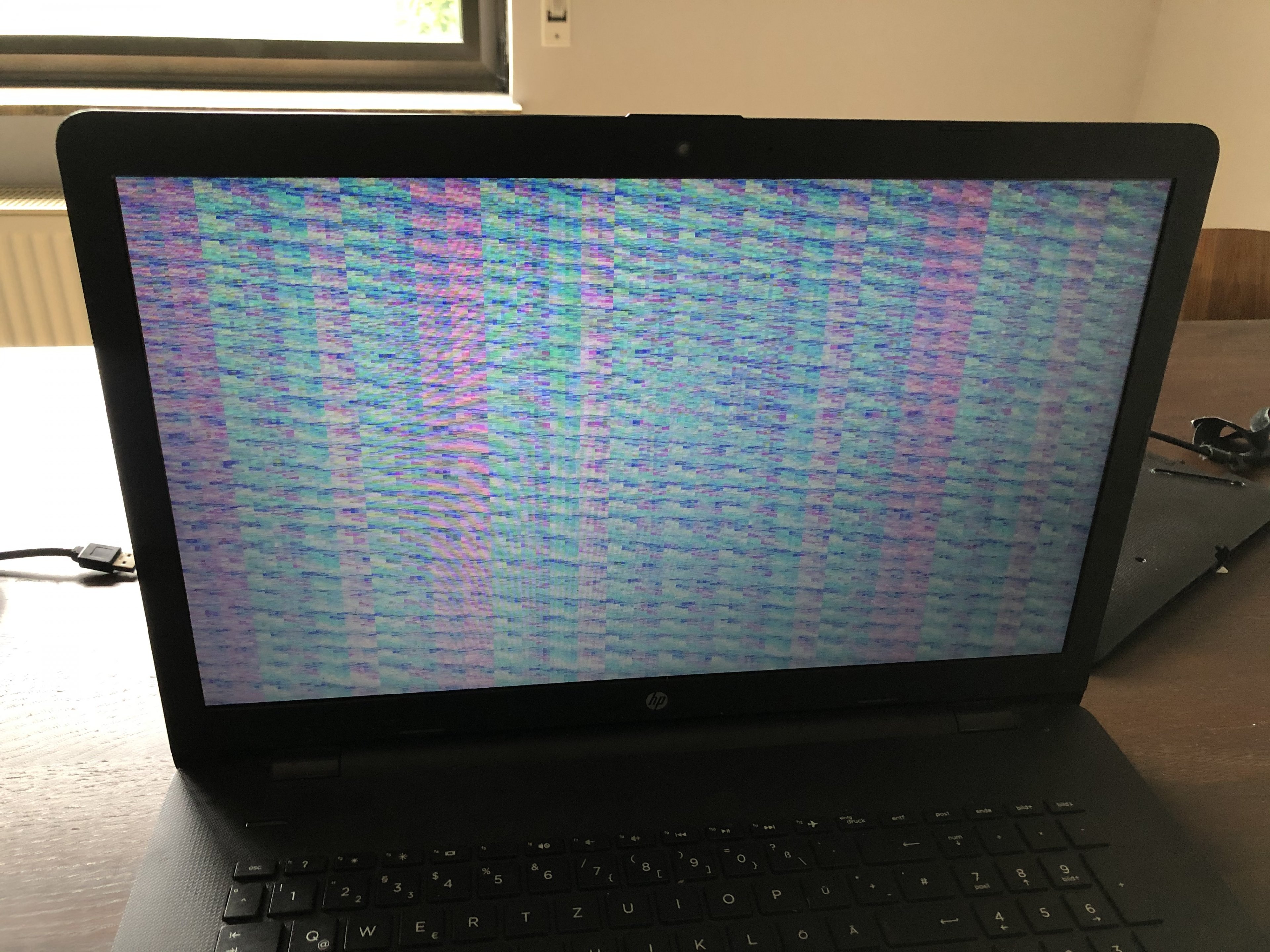

Mein Problem: nach Austausch der HDD gegen eine SSD versuchte ich, die aktuellste Version von Windows 10 von einem 32GB USB-Stick zu installieren. Dabei kam es zu diversen Problemen:
a) mein USB-Stick wurde nicht erkannt
b) wenn der USB-Stick erkannt wurde und man ihn als Bootmedium ausgewählt hat...
- erscheint kurz das HP-Logo und dann hängt das Teil in einem Bootloop fest
- erscheint kurz das HP-Logo und der Bildschirm flackert (siehe unten angehängtes Bild)
Ich habe dann die SSD einfach in einen anderen Laptop gepackt und dort Windows 10 auf dieser installiert und sie anschließend wieder in das HP-Notebook eingebaut.
Nun passiert folgendes:
a) Bootloop, bei welchem das HP-Logo immer kurz erscheint
b) der Bildschirm flackert, wie oben bei b)
Ein Bild vom flackernden Screen:
Ich habe es bereits mit einer zweiten SSD (Samsung 830) probiert und den 8GB RAM-Riegel wieder gegen den ab Werk verbauten 4GB Riegel getauscht. Das hat keine Abhilfe geschaffen.

Ich habe auch ein HP Notebook zum reparieren bekommen.
Wollte das Windows erst zurück setzten, als dabei immer ein Fehler aufgetreten ist, habe ich mich zur neuinstallation entschieden.
Frischen Win10 USB Boot-Stick erstellt, möchte davon booten... und bekomme das tolle Bild wie oben beschieben.
Habe bereits andere Sticks ausprobiert und das Notebook mit HDMI am Monitor verbunden.
Komme leider nicht weiter. Jemand ne Idee?

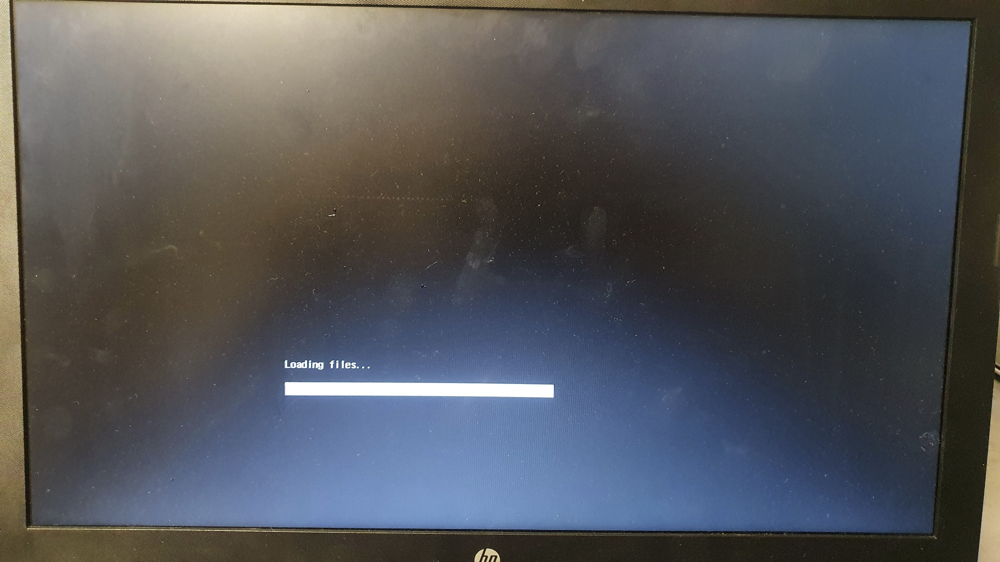

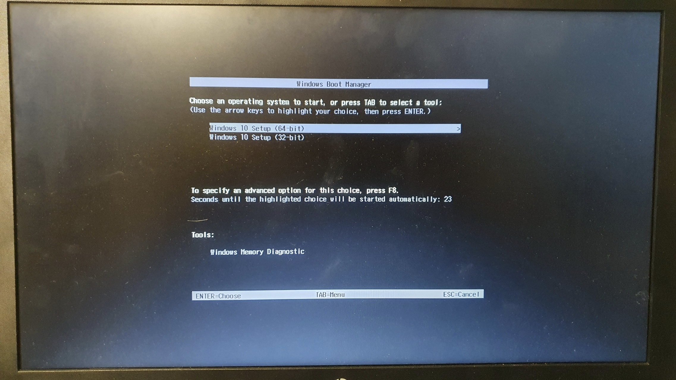

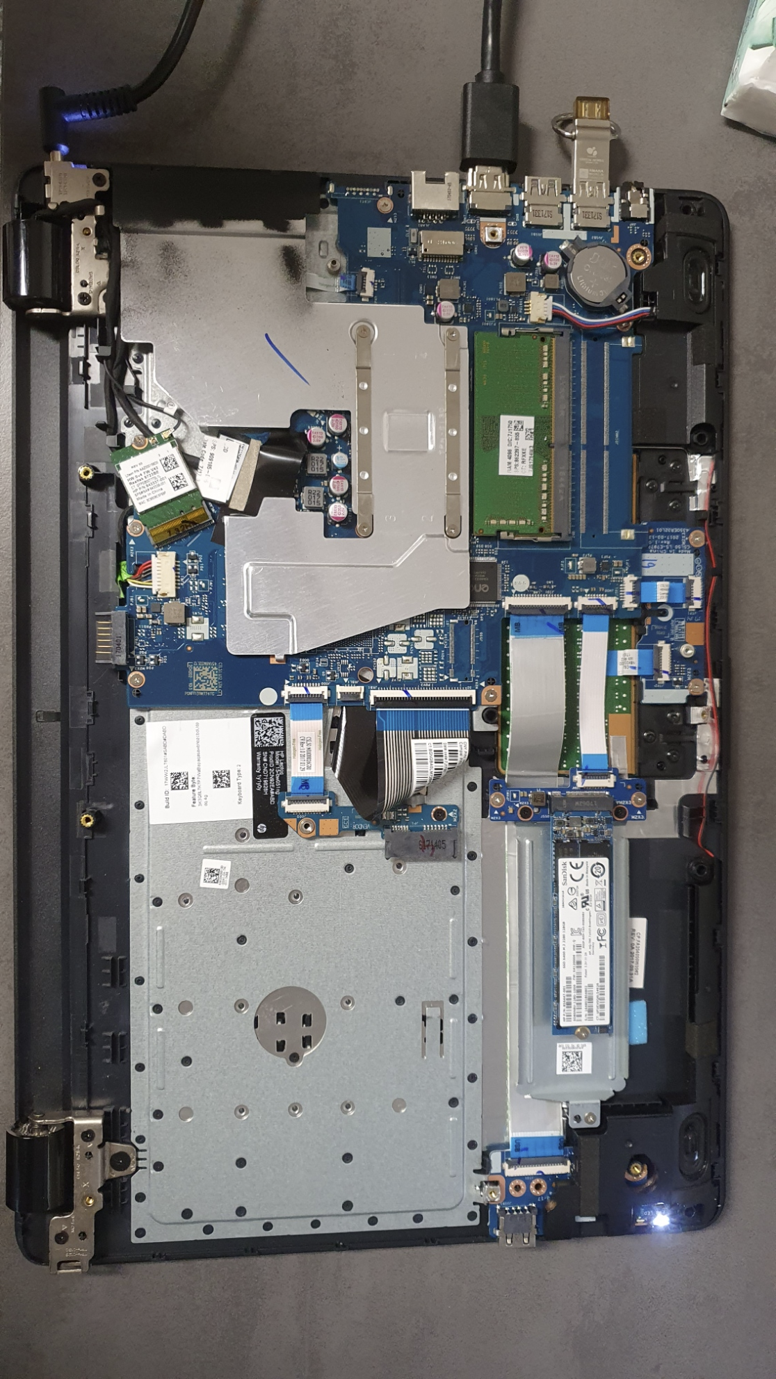

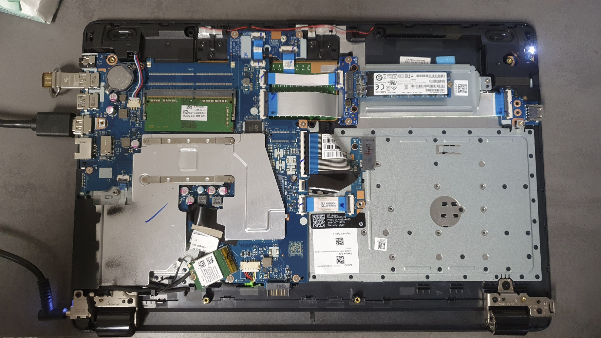

ich möchte auch einen alten Laptop Instand setzen. Die SSD, die bei diesem Laptop eingebaut ist, ist komplett leer und ich möchte Windows darauf installieren. BIOS funktioniert und die Boot-Einstellungen sind gesetzt. Der Laptop bootet mit folgendem Bild:
Nach Auswahl der Windows Version werden die Daten geladen
Man sieht dann kurz das HP-Logo und dann folgendes Bild:
Oft bleibt er auch im HP-Logo hängen aber ich finde den Fehler nicht.
