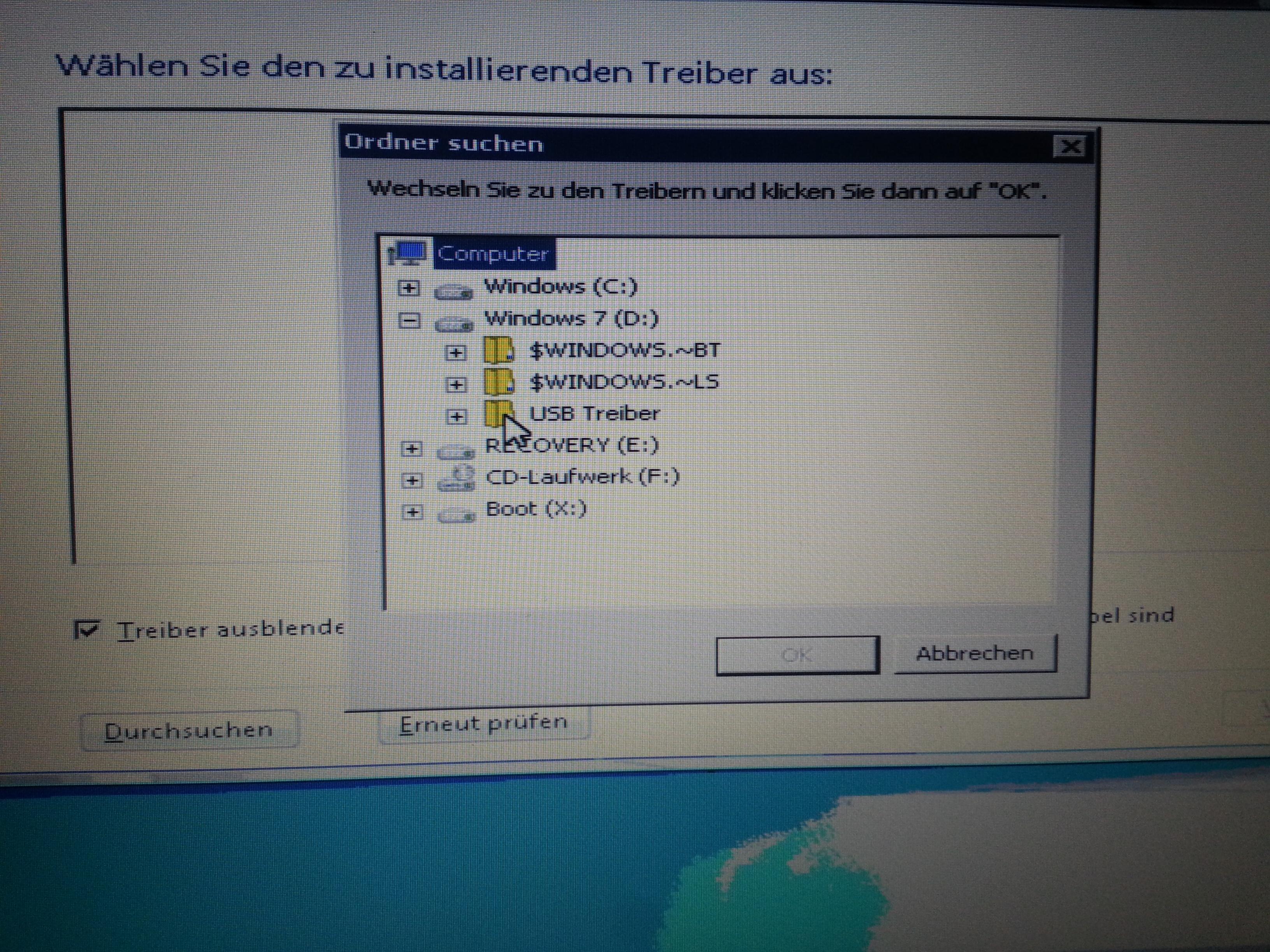

also die Treiber für USB habe ich von hp geladen, jedoch bringen die so auf dem stick nix da ich bei der Auswahl nicht auf den Stick selbst zugreifen kann, sondern bei durchsuchen nur auf die Festplatten komme. Finde da unter der Win 10 Zwar jede menge Treiber, jedoch gerade die für USB sind dort nicht vorhanden leider. Desweiteren ist die Datei von HP ne exe. Ich werde mal versuchen sie auf einer Platte abzulegen und von da dann installieren.

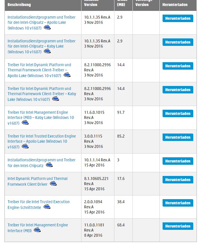

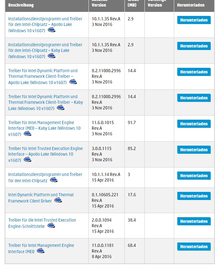

also die Win 7 Treiber hat er zwar entdeckt, aber werden als nicht die richtigen gewertet.
Nun also habe ich bei HP nach den Win 10 Treibern geschaut, aber da erkenne ich nicht welche nun die USB Treiber sind, wisst ihr das vielleicht? (Siehe Bild)
Lg Alex
U-L-T-R-A schrieb:
Guckst Du auch Win 7?
Bei mir listet der Intel USB 3.0 Host Controller Driver (American, International)
Den kann man mit 7 Zip entpacken und auf den Stick packen bzw CD oder Platte.
Also hier http://h20564.www2.hp.com/hpsc/swd/public/readIndex?sp4ts.oid=10180323&swLangOid=18&swEnvOid=4063 unter Driver - Chipset.

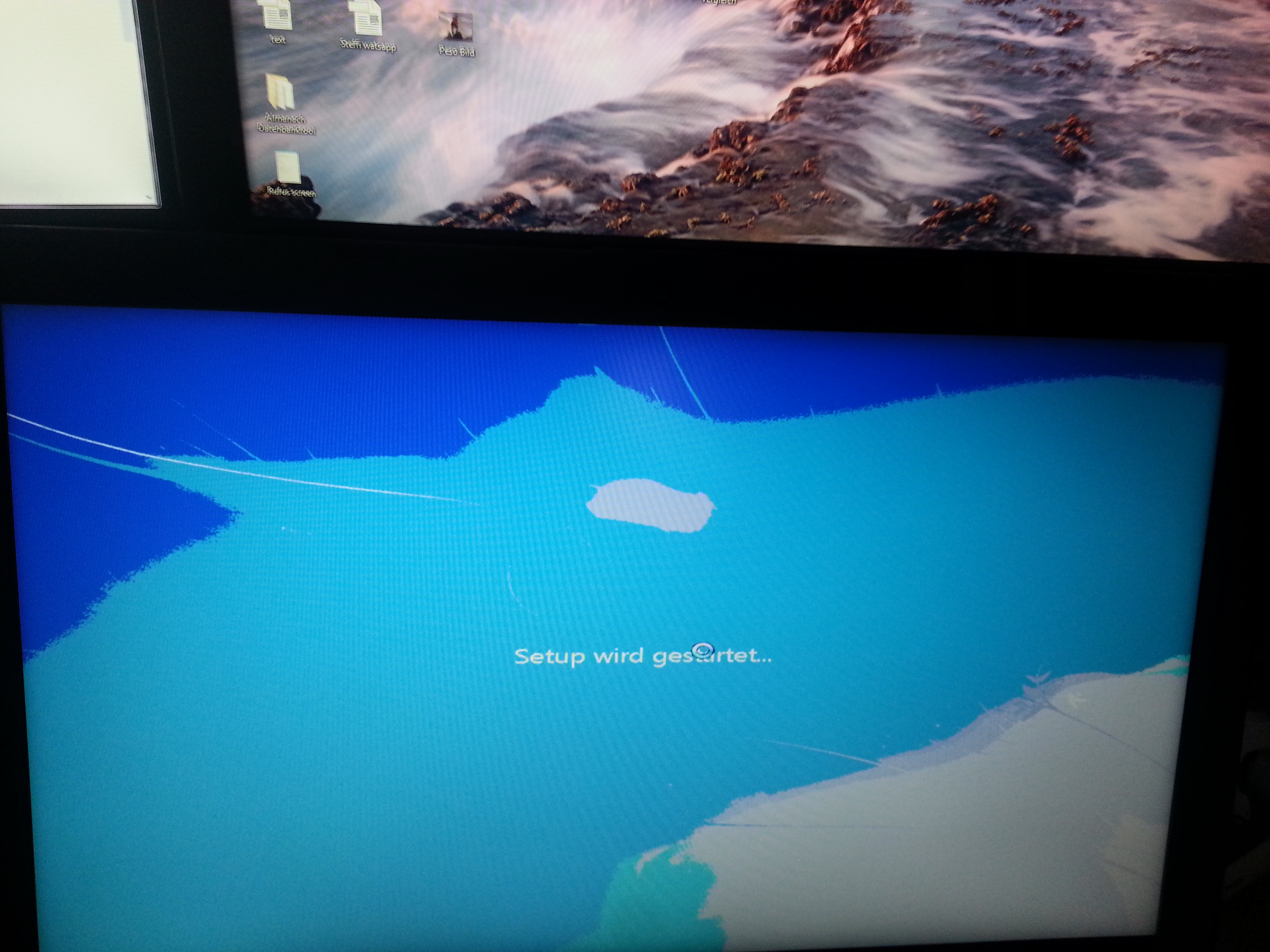

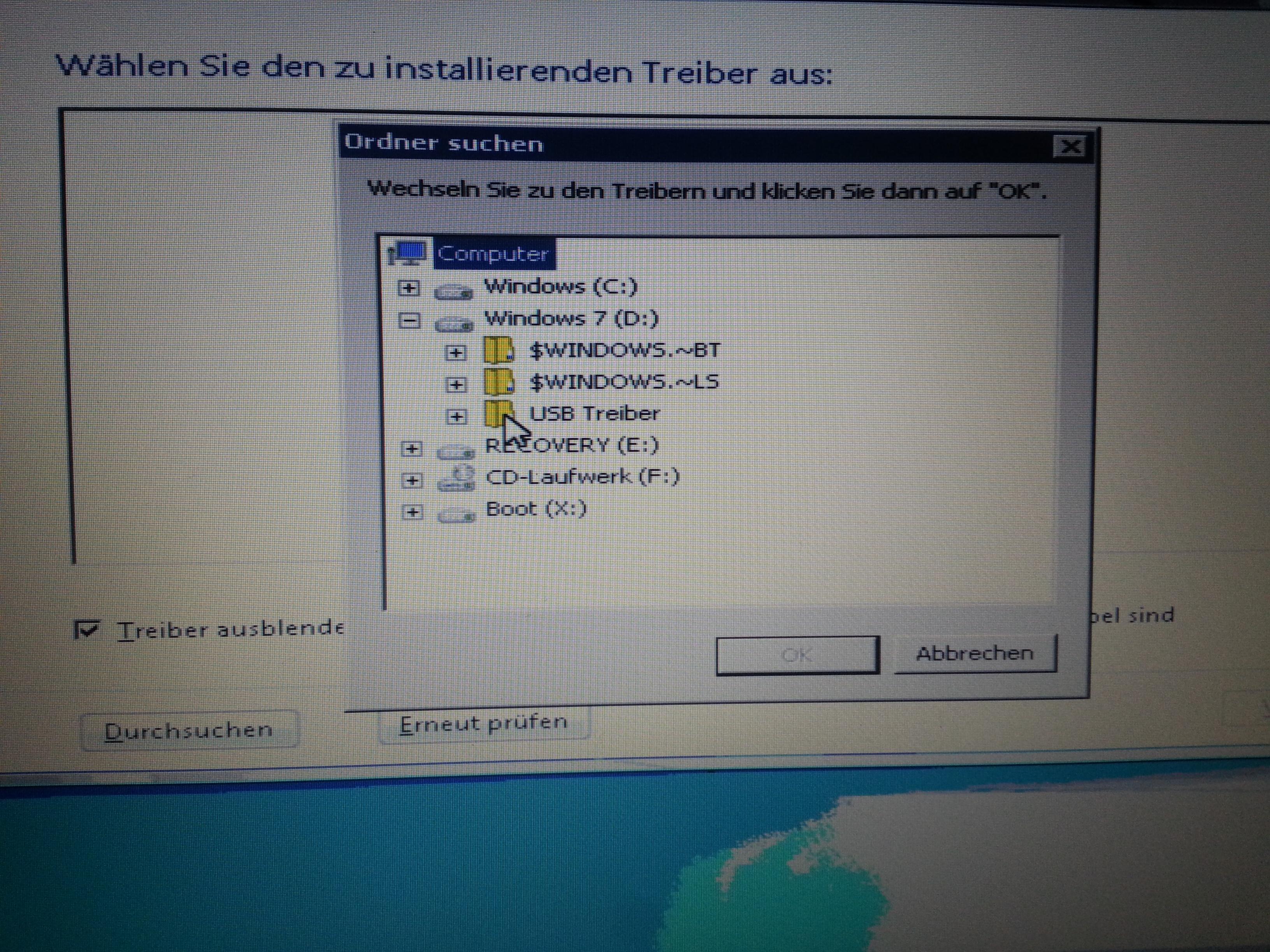

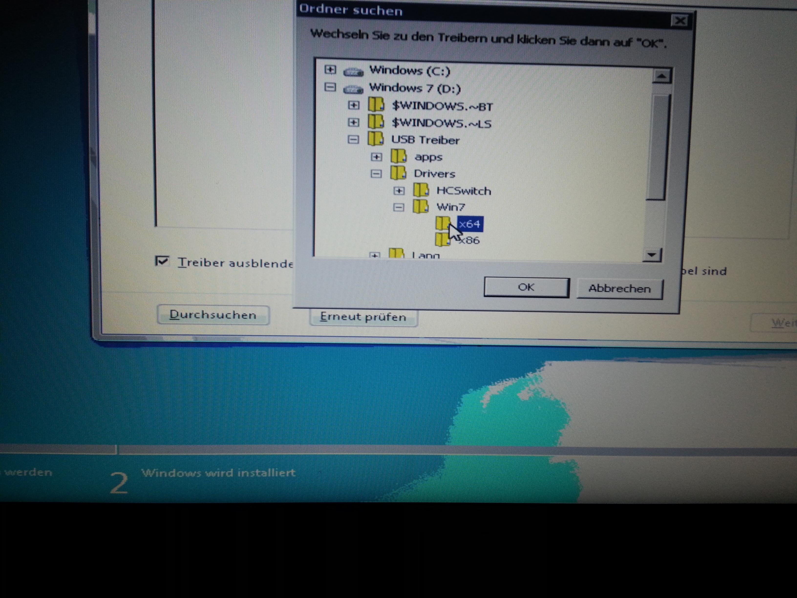

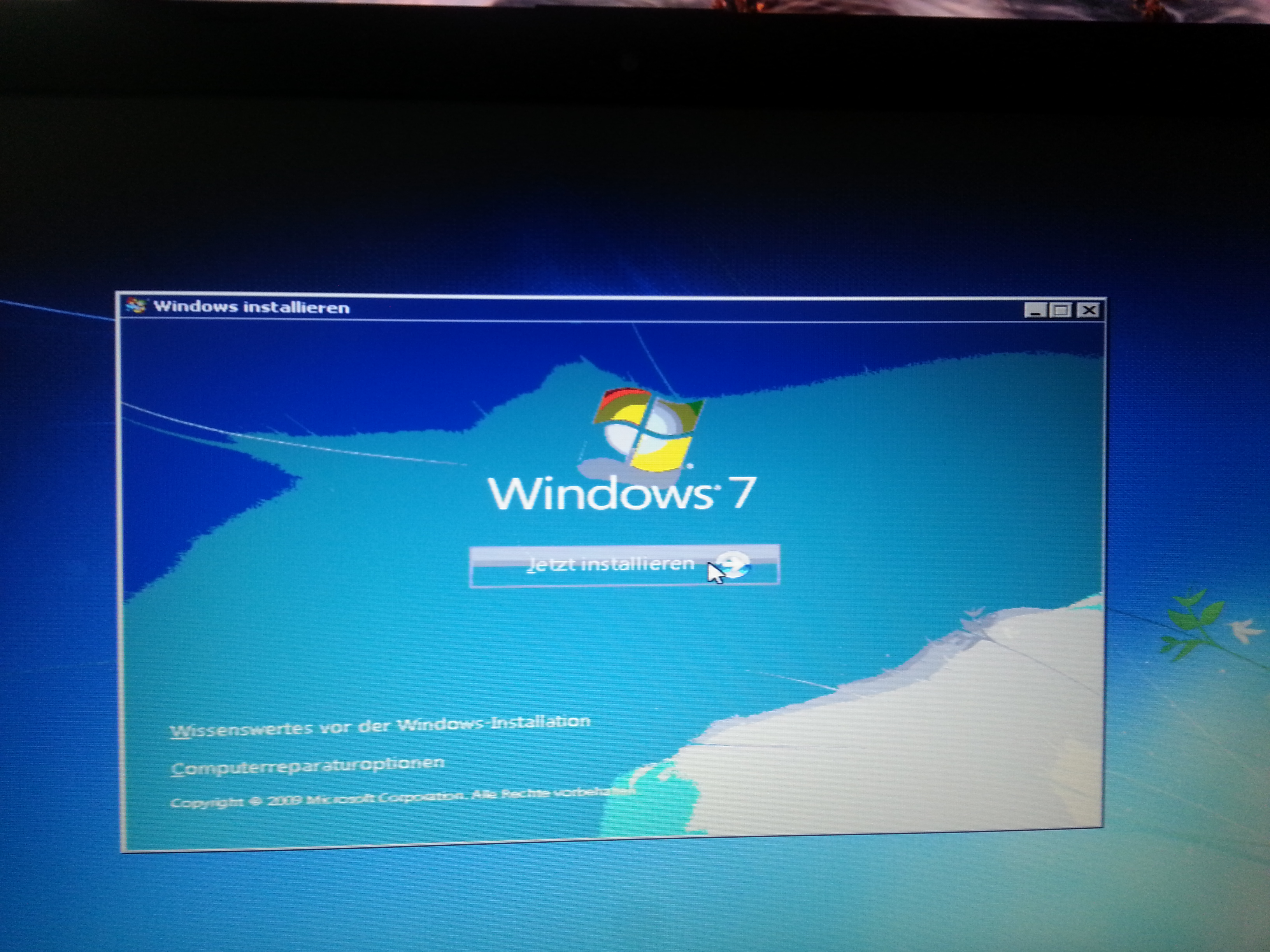

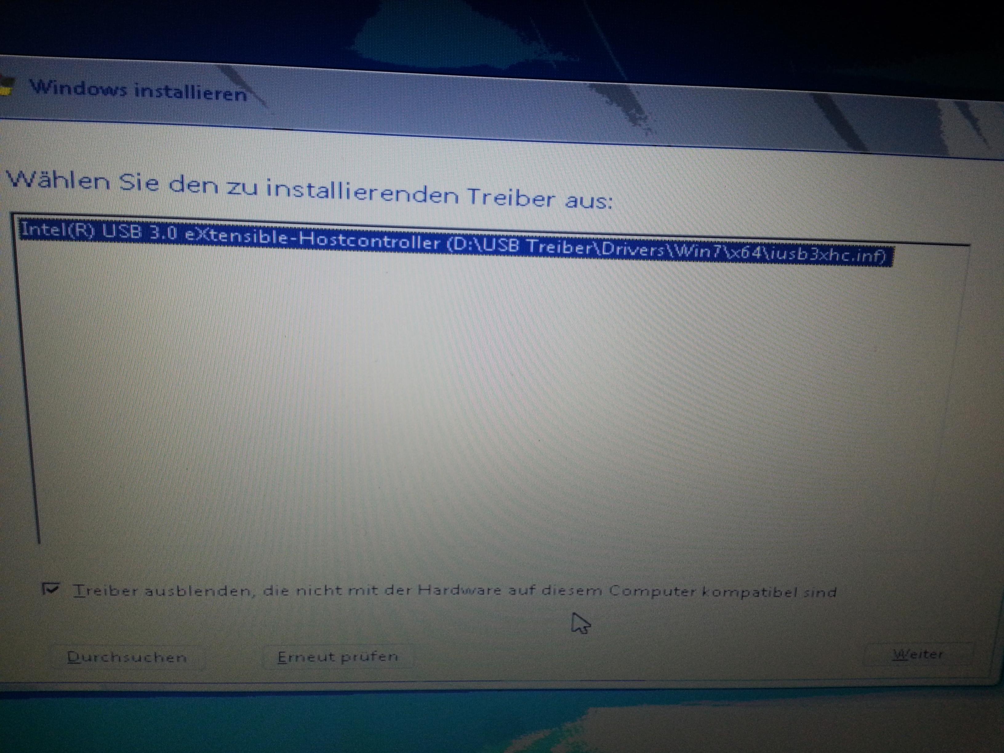

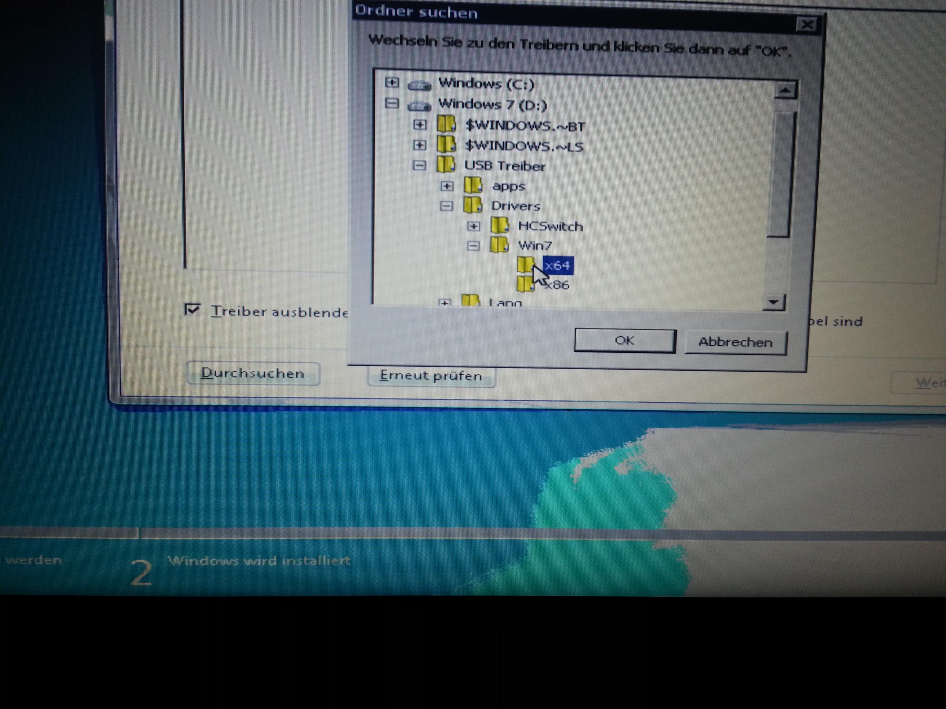

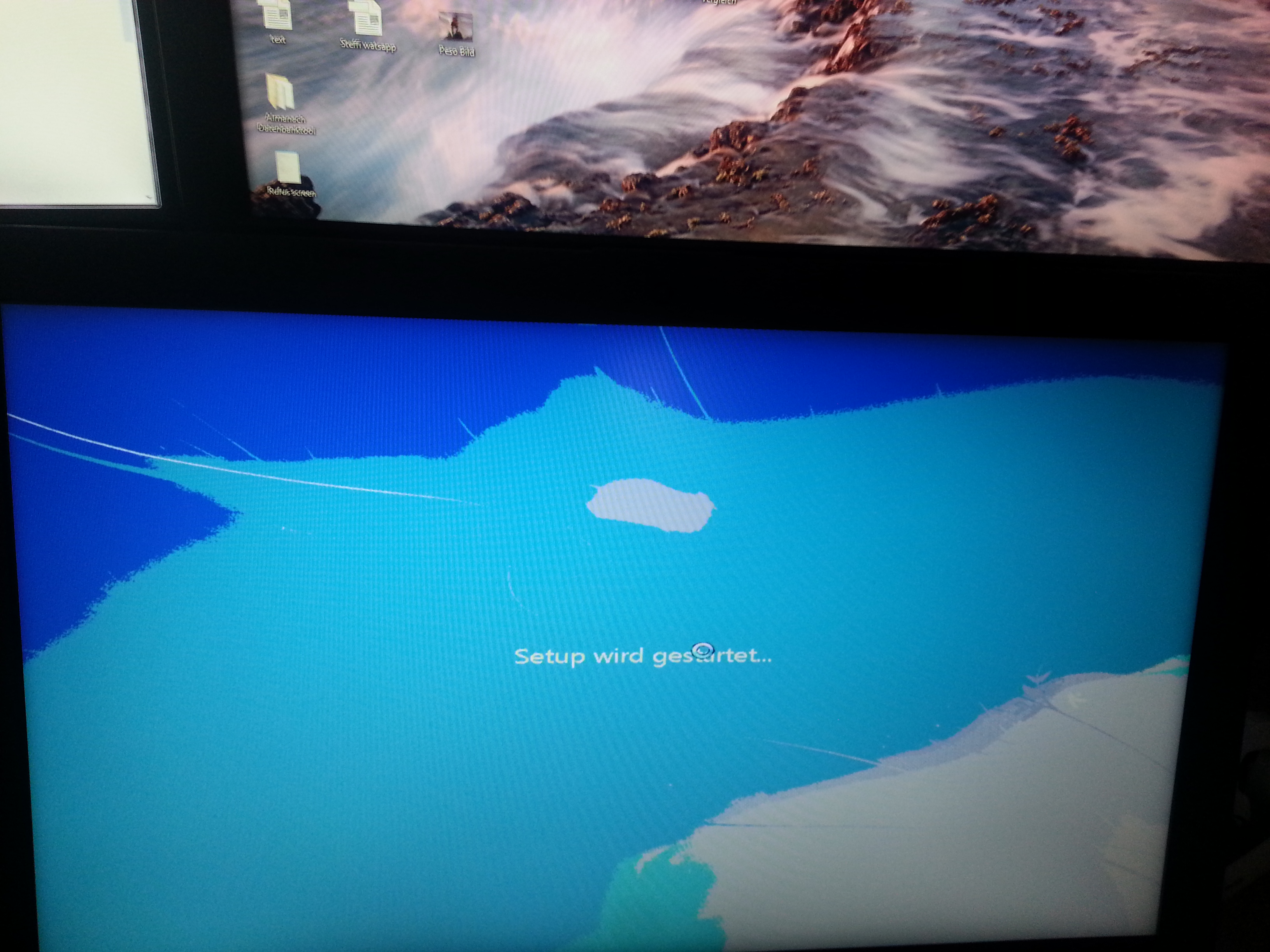

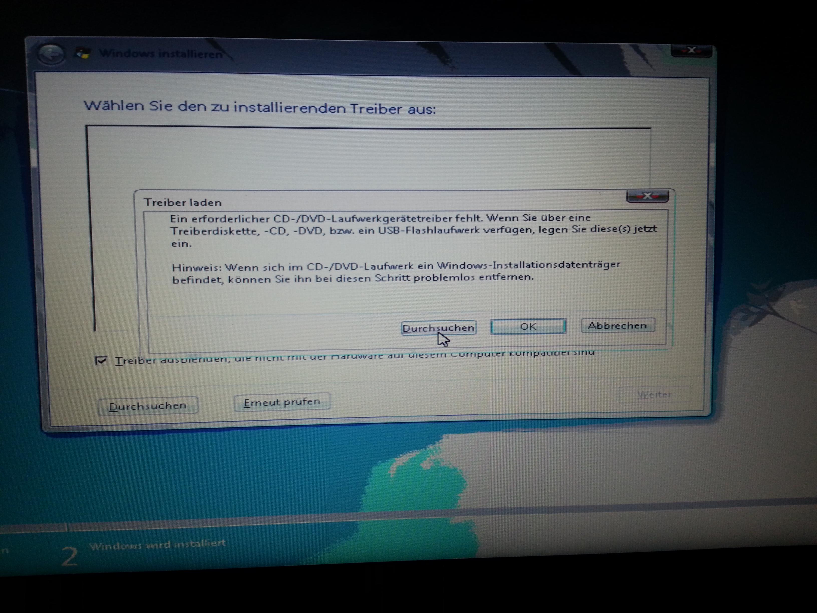

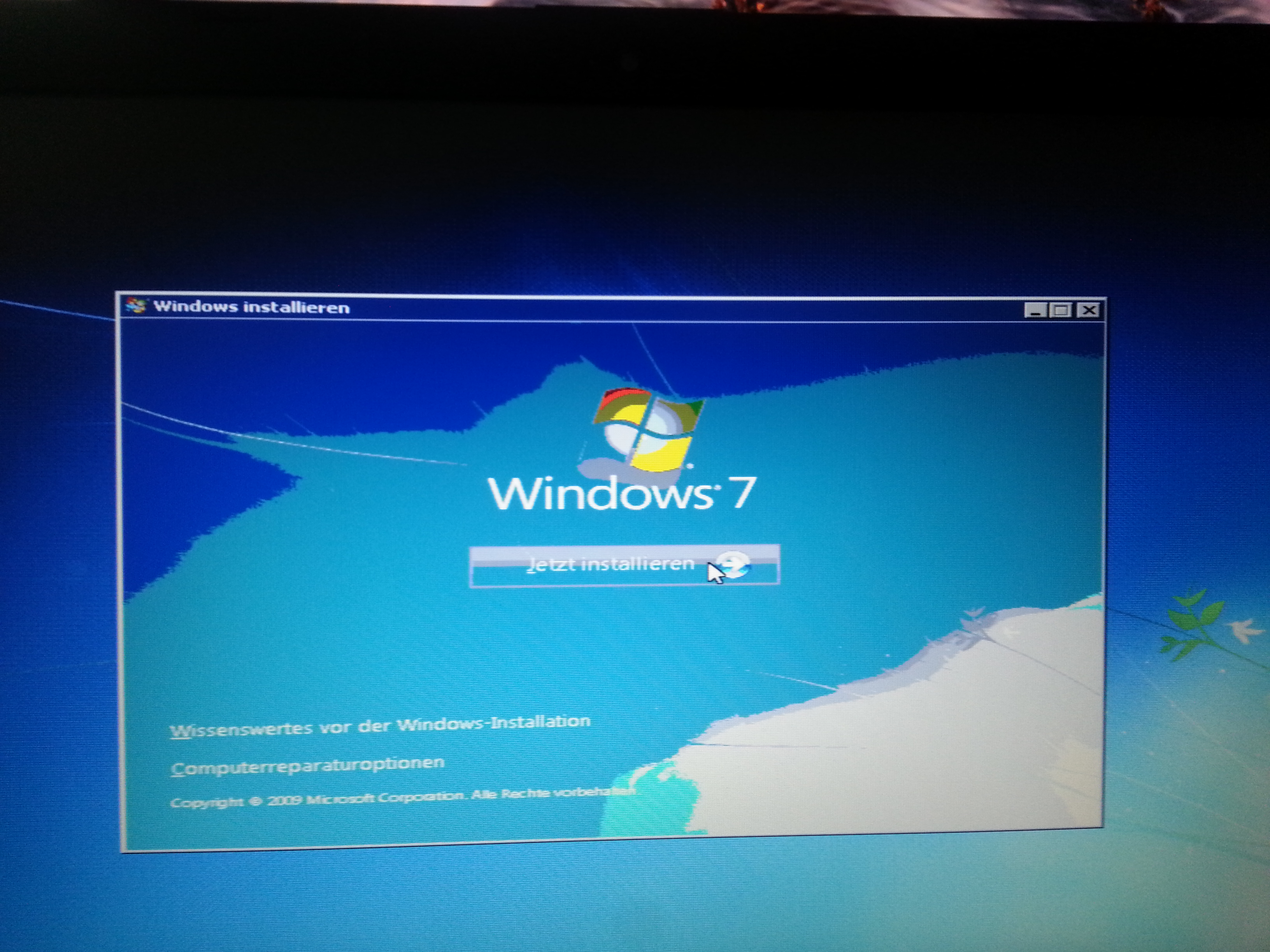

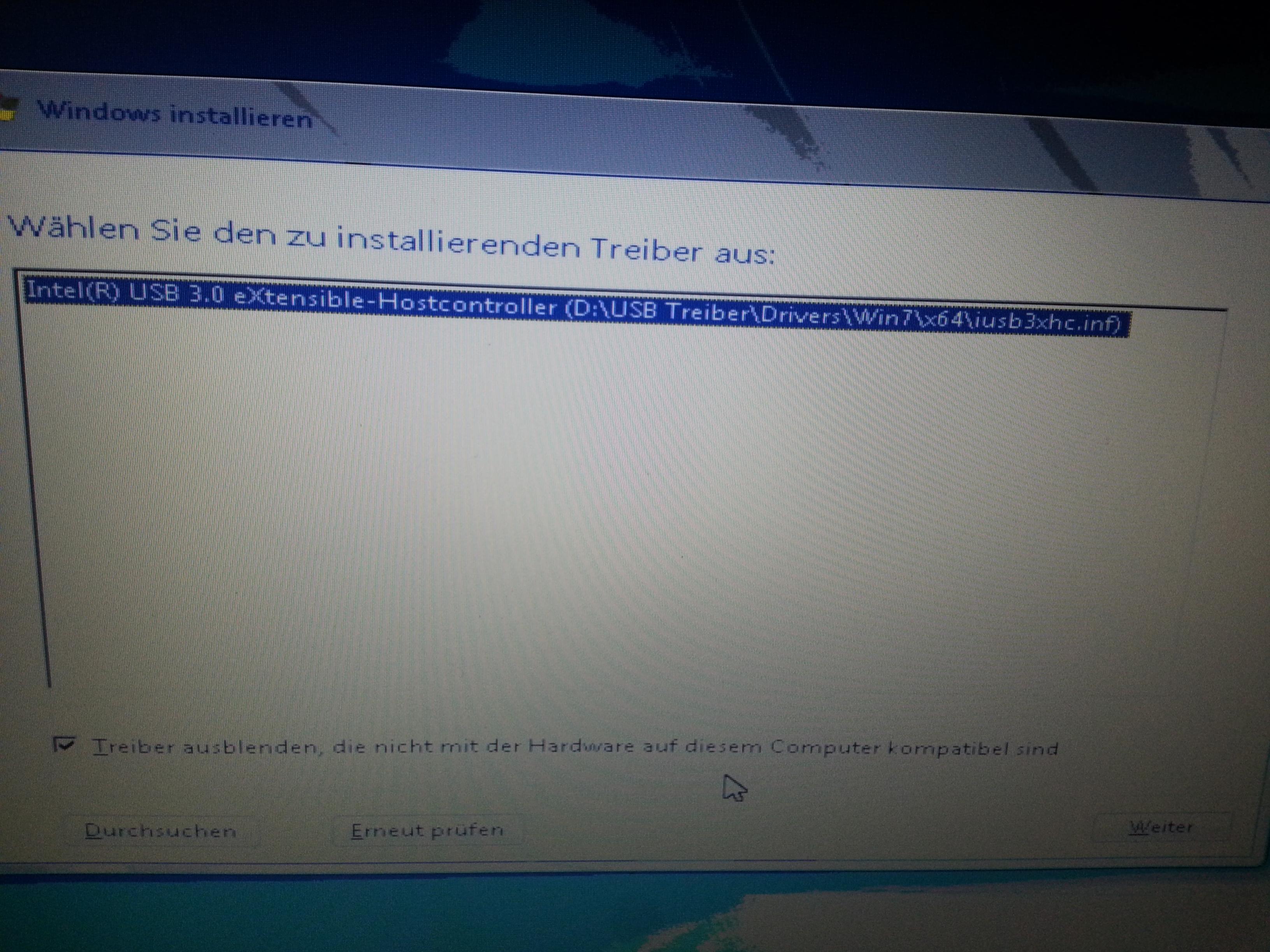

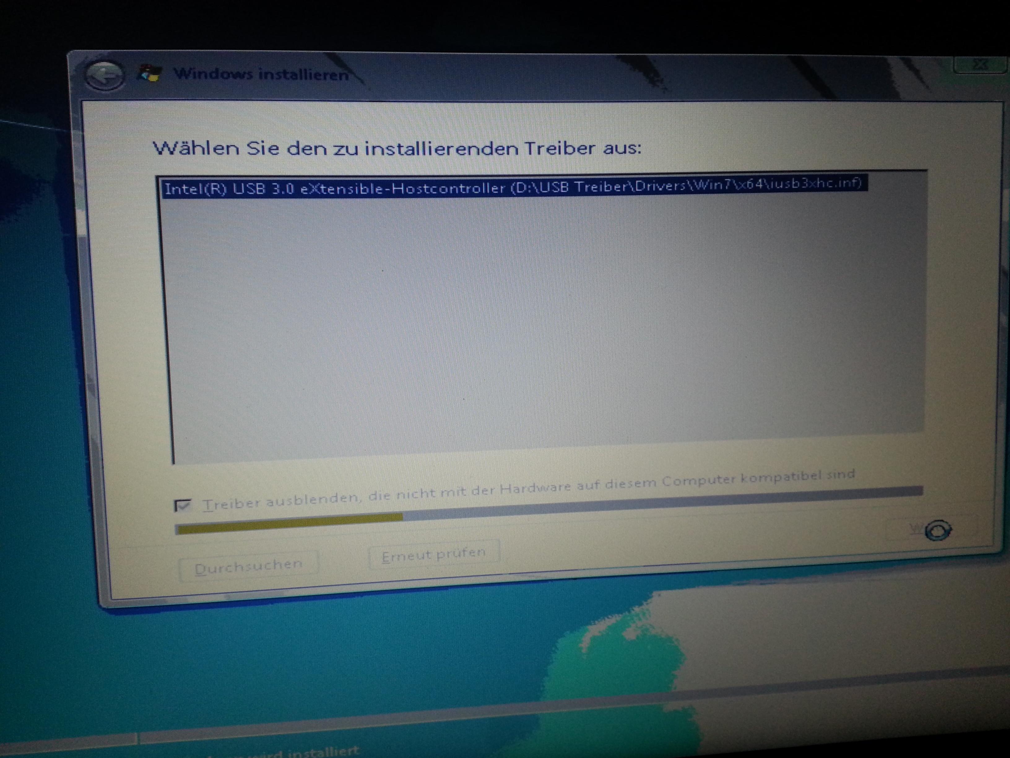

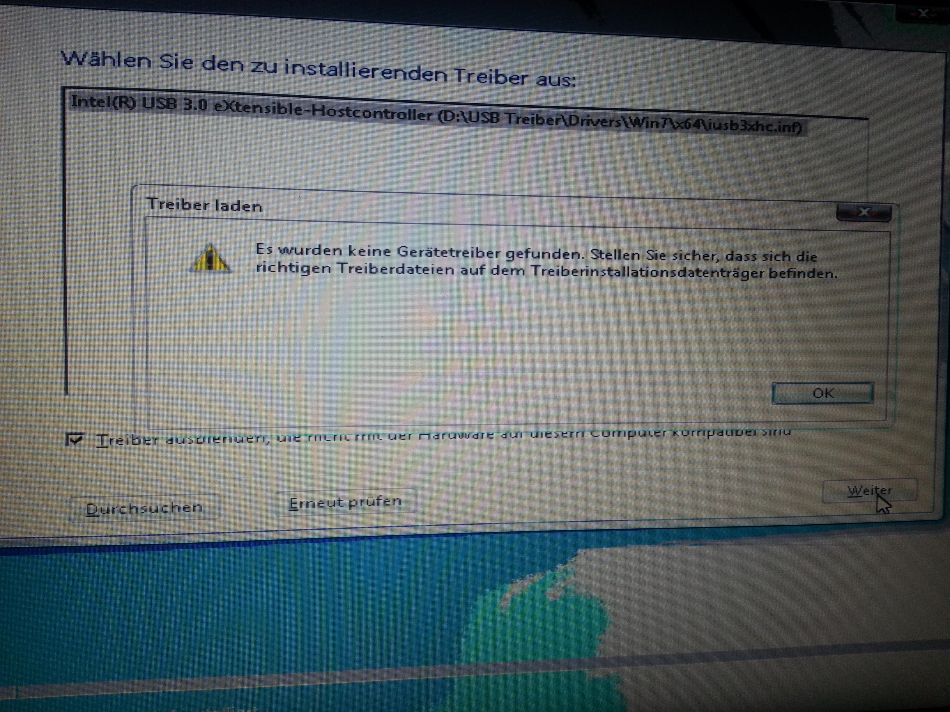

richtig den hatte ich geladen, entpackt und auf Platte gepackt. Den Zeigt er mir dann nach durchsuchen bei der Platte auch an als vorhanden, doch wähle ich den aus dann lädt er eine Weile um mir dann mitzuteilen, das es nicht der funktionierende Treiber wäre leider. (Siehe Bilderfolge)
Lg Alex

Hm - und das is auch ne 64bit Windows Ultimate?
Was ich immer noch nich versteh is das er vom stick bootet, das DVD Laufwerk auch bei der Win Installation anzeigt, aber davon nicht bootet.
Steckt der stick jetzt eigentlich im USB 2 oder USB 3 slot?
ja ist eine 64 Bit Version, ich besitze nur 64 Bit. Der Stick steckt im USB 2.0 slot.
