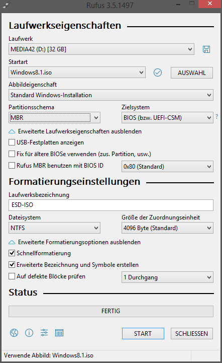

Guten Morgen,
probiere die Installation mit Rufus MBR-Einstellungen
Reaktionen: Worker151
So, hat geklappt, auch als EFI :)
Der Trick war das BIOS Update auf 2.33. damit kommen ein paar bios Optionen hinzu, v a läuft die Win 10 Installation damit aber problemlos durch. Der HP läuft also mit neuestem bios auch über EFI.
