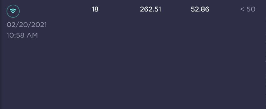

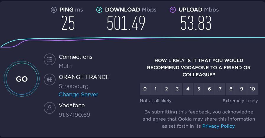

Die Datenraten haben sich am 8770w stark verbessert. Von 280mbps auf 496mbps, die alte HP Karte bringt im Acer Aspire eine Steigerung von 150mbps auf 220mbps was wohl die Grenze für den älteren Wlan Standard N ist. Mein Kabelanschluss ist ne Gibt Leitung von VF Kabeldeutschland die 1126mbps bringt laut VF Messung, mit Lankabel direkt an der Fritte 6591 lande ich bei 940mbps i.d.r.

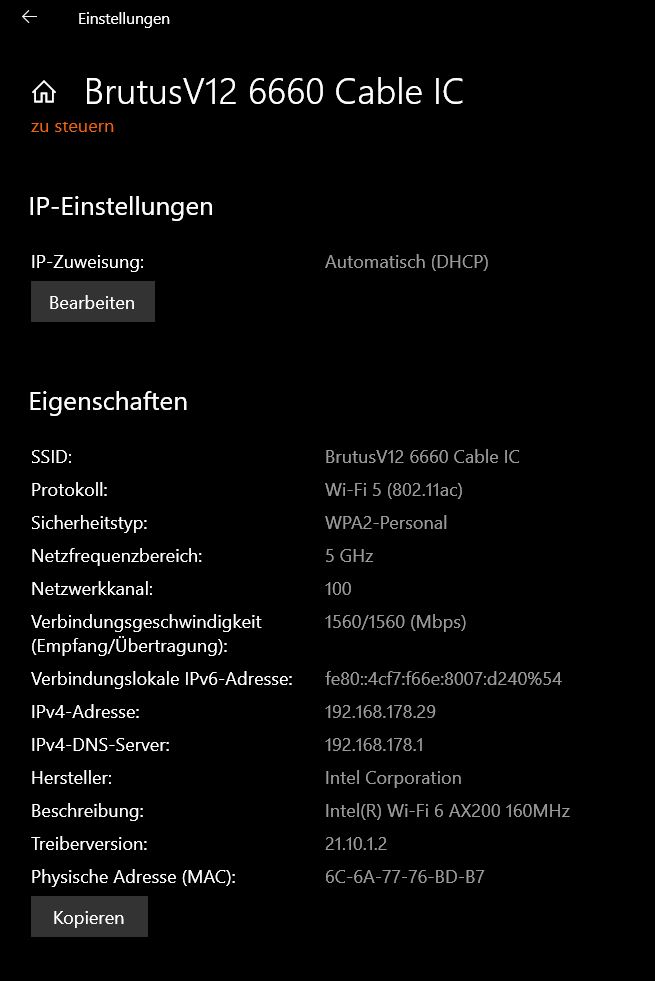

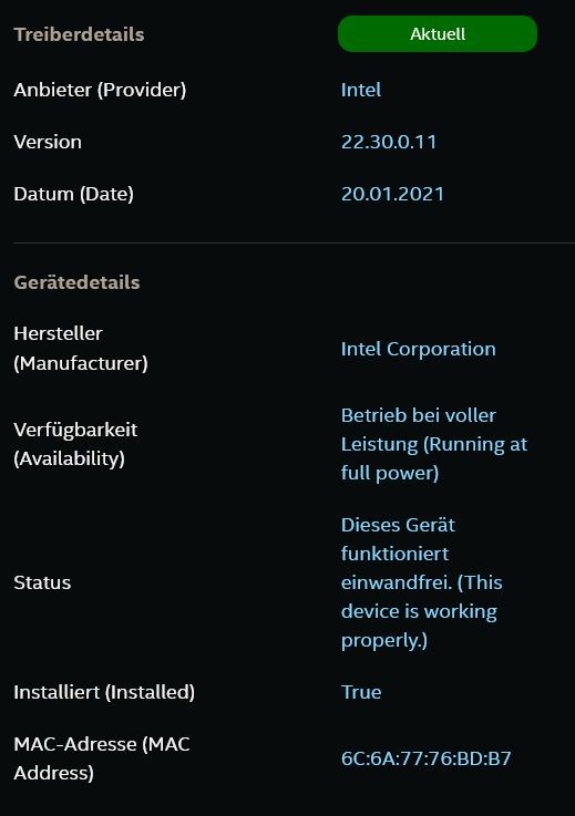

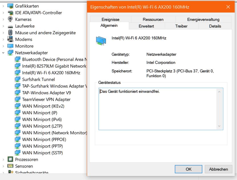

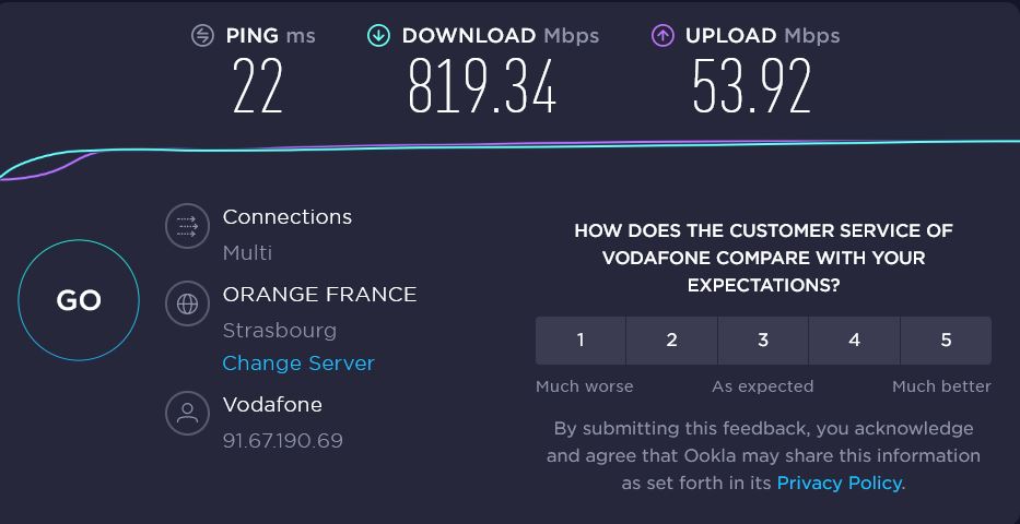

Hab nun eine Wifi 6(AX200) Karte bestellt, eingebaut und Win10 hat selbstständig neue Treiber Installiert.

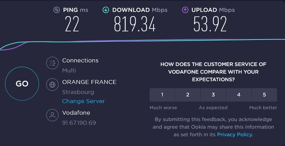

Mein Wifi am HP Elitebock 8770w das mit Wifi N ausgetstattet war hat nun Wifi 6 ax. Die Datenrate stieg von ca 220mbps auf nun mit Wifi 6 Ax 867mbps! Meine Fritzbox 6591 hat natürlich, leider, kein Wifi 6 jedoch Profitiert die Schoße dennoch davon mittels der neuen Wifi Karte.
Kostet um 20€, bei Aliexpress bestellt, bei Azamon gibts die auch und kommt dann auch direkt aus Cn, also kann man bestellen wo man lustig ist.
Also sollten HP Laptops mit Intel CPU ab I3 keine Whitelist haben die den EInbau anderer Wifi Karten beschränkt...
lg

Damit kann ich auf etwas über 500mbs
Dann eine Wifi6 Karte bei Ali bestellt und dann Gans den Turbo auf etwa 900mbs.
