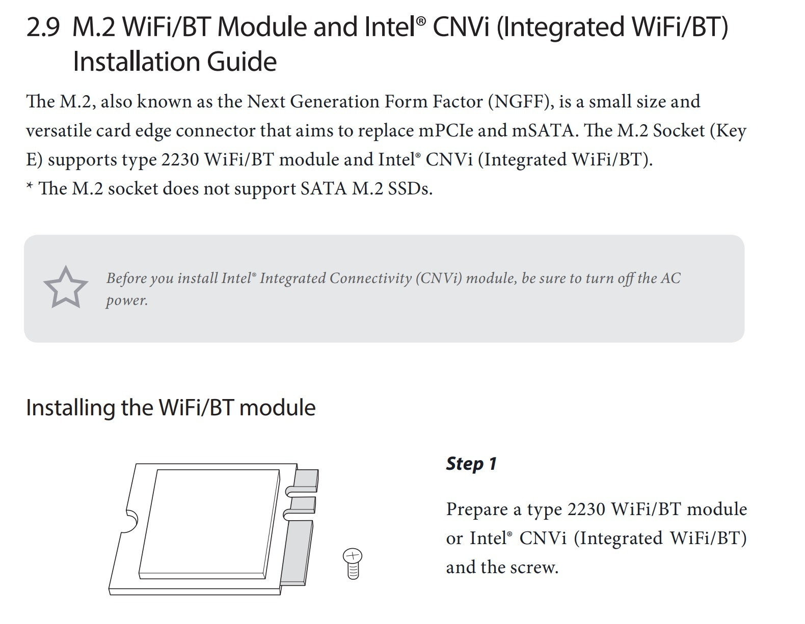

Laut Handbuch hab ich aber ein Mainboard was "CNVi" WLAN-Karten will:
https://download.asrock.com/Manual/Z490 Phantom Gaming 4ac.pdf
Bedeutet "2230 WiFi/BT module", dass die 3) Intel AX200 in dem Board passen würde? Leider steht da nicht explizit, dass das Board PCIe mit USB unterstützt. Ich will nicht nachher die Karte kaufen, um dann festzustellen, dass Bluetooth nicht geht.

2230 WiFi/BT module
2230 bedeutet: 22mm breit, 30mm lang
Finger weg von den killer wifi karten. Die haben recht komische bloatware treiber.
Die AX200 passt. Sollte sie doch probleme machen, gibt es da adapterkarten, die USB und PCIe getrennt verteilen
Danke für die Antwort. Dass 2230 für 22mm, 30mm steht war mir aber durchaus bewusst ;)
Nur ob das "WiFi/BT" auch für PCIe mit USB nicht :/ Adapterkarten wären doof, da das Mainboard nur einen internen USB2.0 PfostenStecker hat.

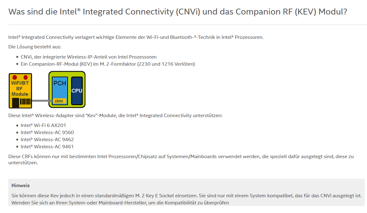

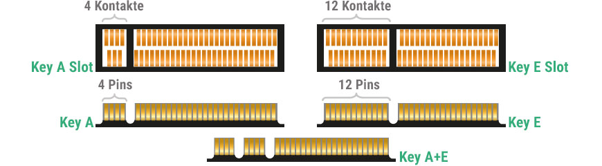

Da kannst nur WiFi-Module mit CNVio (Key E) nehmen, zB Intel AX201 (WiFi6), AX211 (WiFi6E).
AX411 benötigt zusätzlich das neue Feature Intel® Double Connect Technology (nur neueste Chipsätze der 12.und 13. Gen mobile), evtl nur eingeschränkt.
Andere Versionen (Key A+E) passen zwar mechanisch in den M.2 WiFi-Slot, haben aber eine andere Kontaktkodierung und funktionieren nicht damit!

Laut Intel https://www.intel.de/content/www/de...93/intel-wifi-6-ax201-gig/specifications.html sind AX201 und AX211 Chips CNVio2, was das Mainboard aber nicht kann.
Gibt es keine CNVi Karten die AX 5GHz unterstützen mit über 1GBit/s?
Daher hatte ich die Hoffnung dass AX200 passen könnten, die jedoch USB wollen. Das Boardhandbuch sagt:
"WiFi/BT module and Intel CNVi" weshalb ich die Hoffnung hatte dass das "and" suggeriert es würde PCIe (WiFi) / USB (BT) unterstützen und somit wäre das AX200 kompatibel

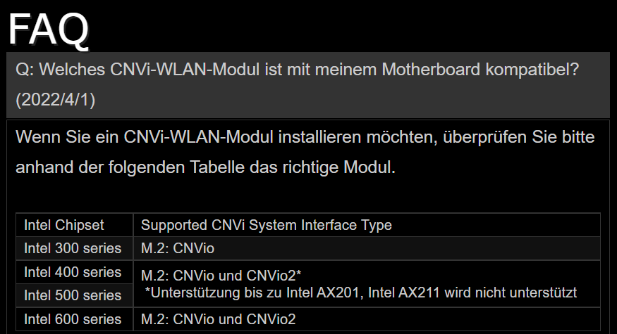

oh man.. nachdem ich eigentlich aufgeben wollte und mit einer PCIe Wifi Karte liebäugelte, schaute ich nochmal auf die Asrock Homepage und hab zufällig in den FAQs das gefunden:
Das Board hat ein Z490 Chipsatz, folglich gehen M2 Karten mit CNVio und CNVio2. Da AX201 explizit genannt wurde, wäre man mit AX201 auf der sicheren Seite, denke ich.
