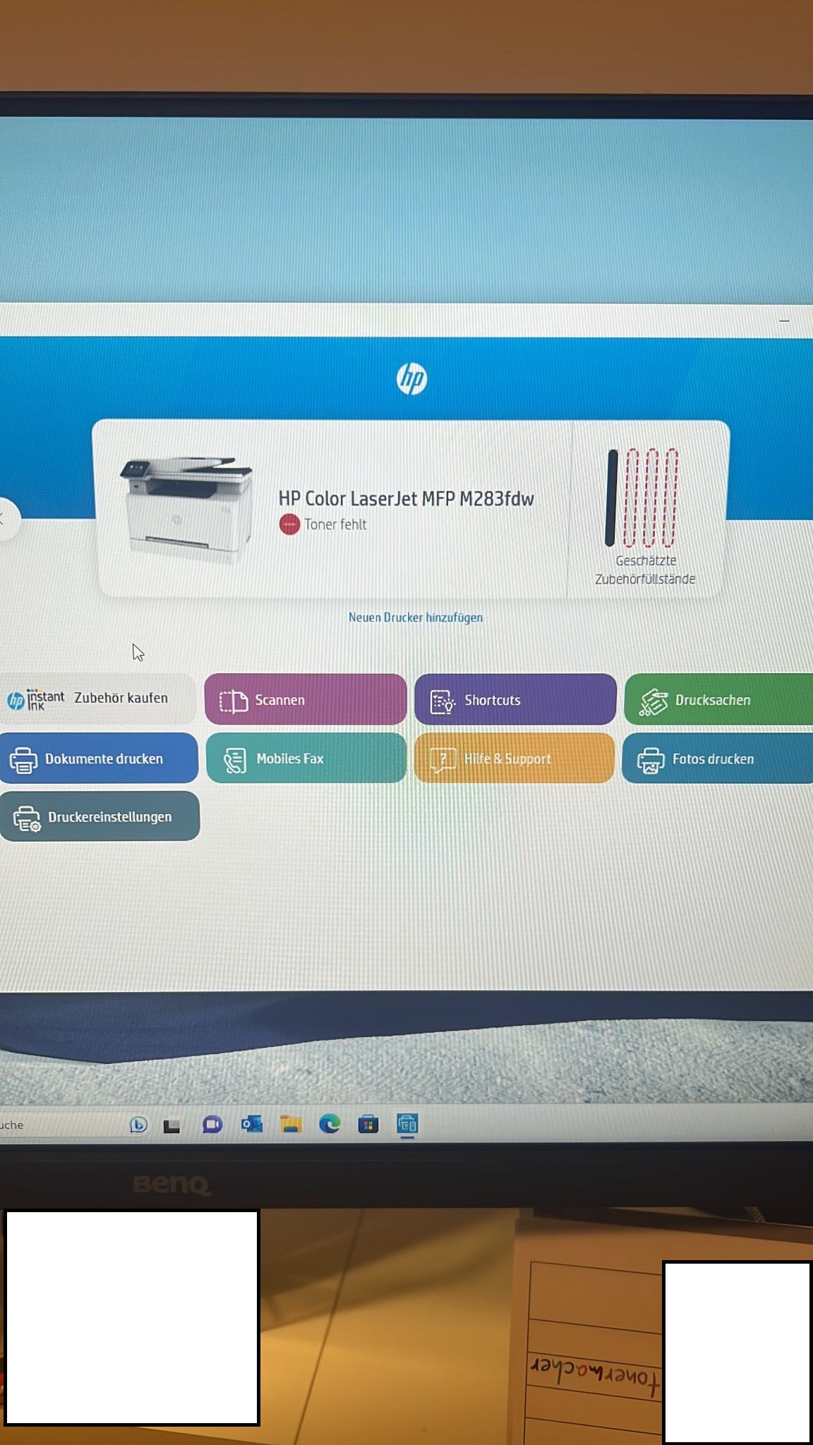

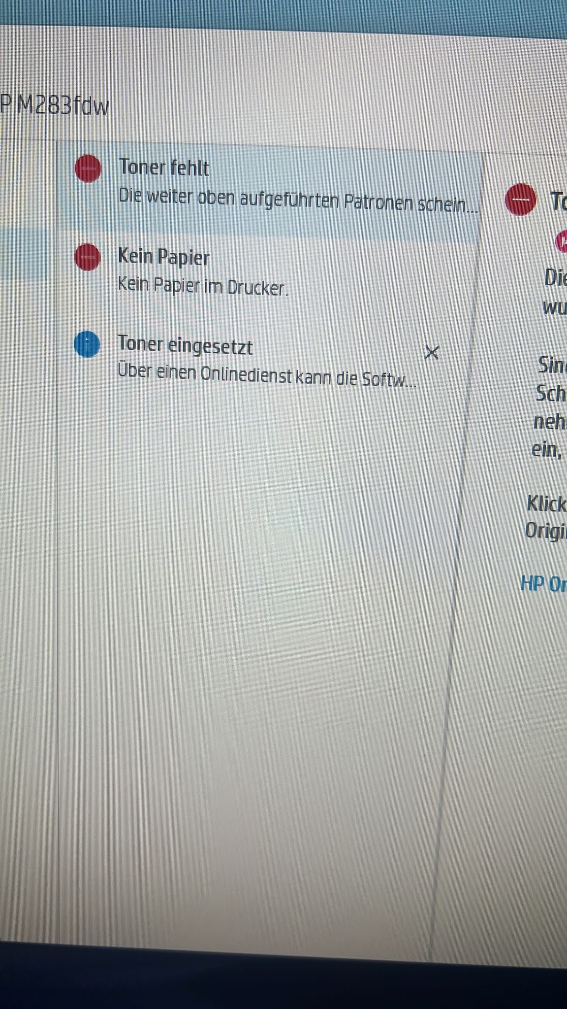

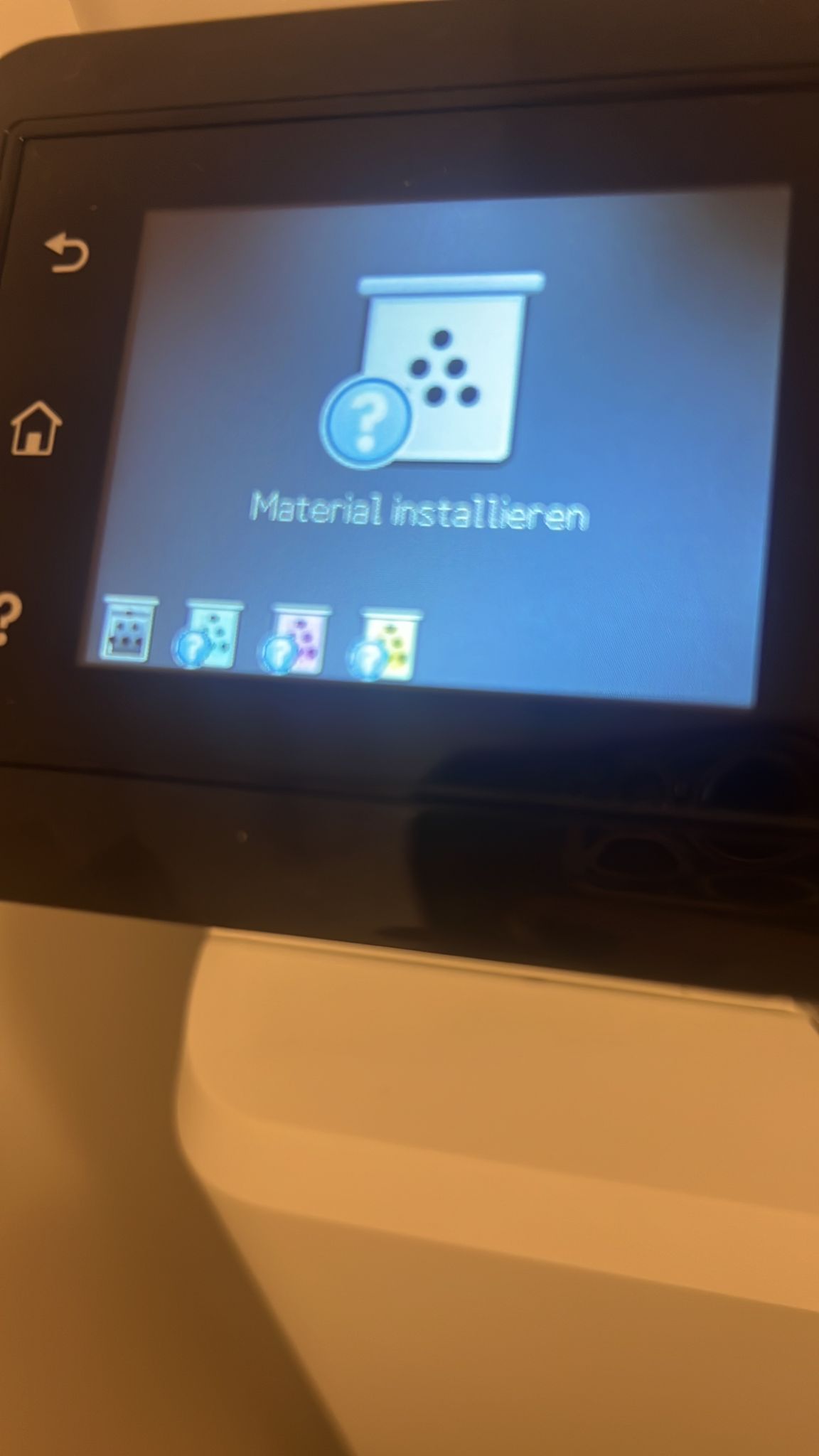

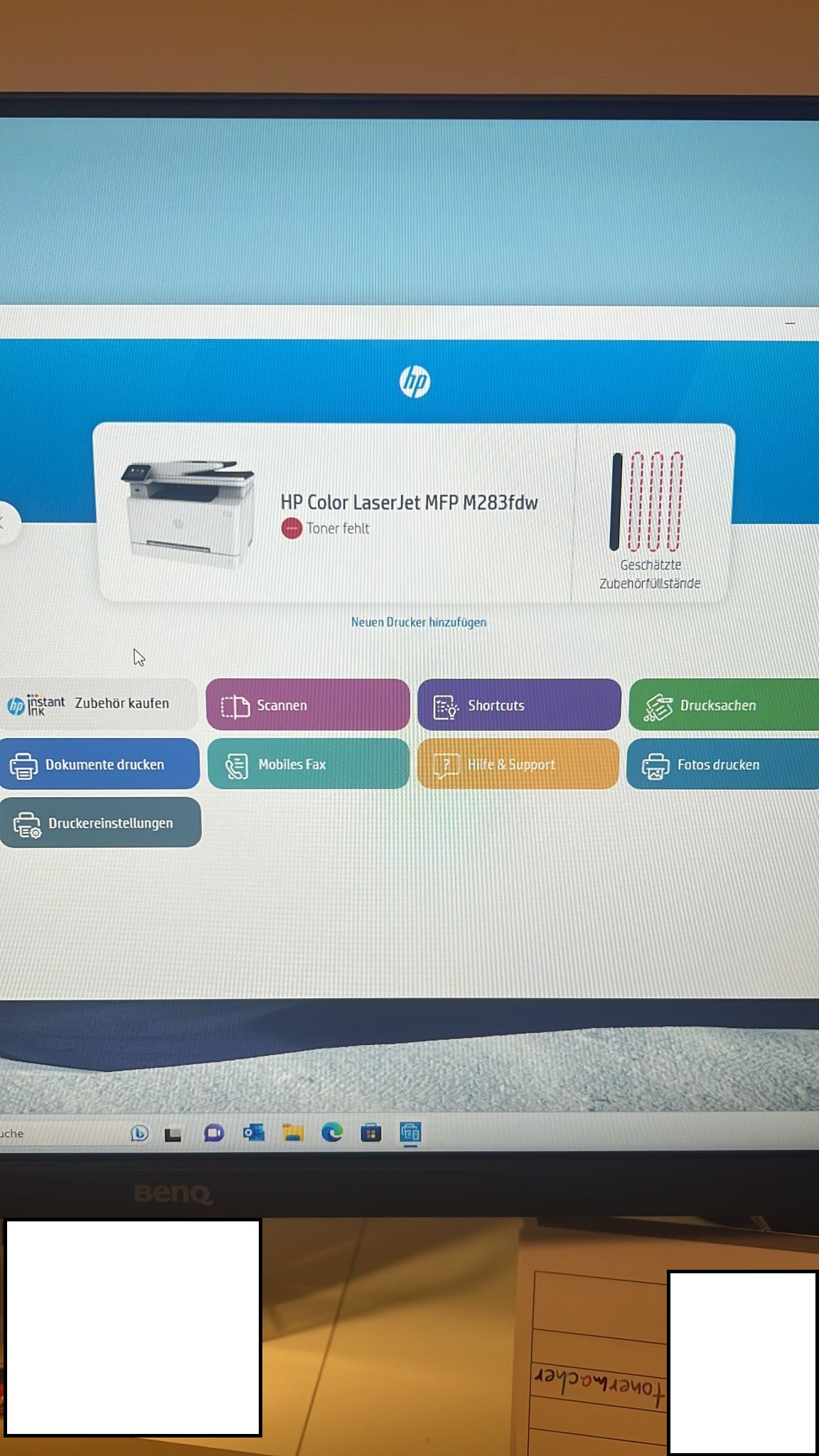

Nabend,
ne Freundin hat ein Drucker for free bekommen, MFP M283FDW, es war ein Originaler Toner in schwarzer Farbe verbaut, es ist unklar wie alt dieser ist, ob ausgetrocknet oder sonstiges, daher hat die Dame sich ein neues besorgt, müsste auch Original sein.
Nur bekommt sie das irgendwie nicht zum laufen, von Druckern habe ich jetzt auch nicht so die Ahnung weshalb ich hier nachfrage.

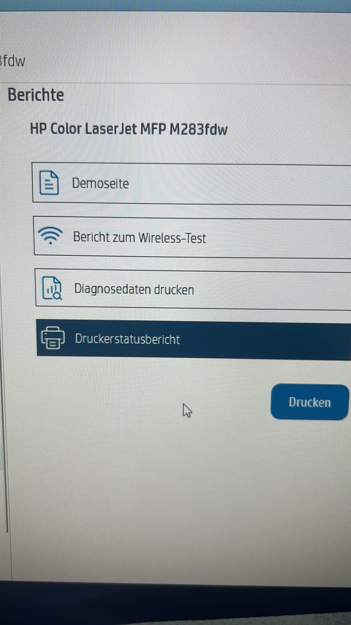

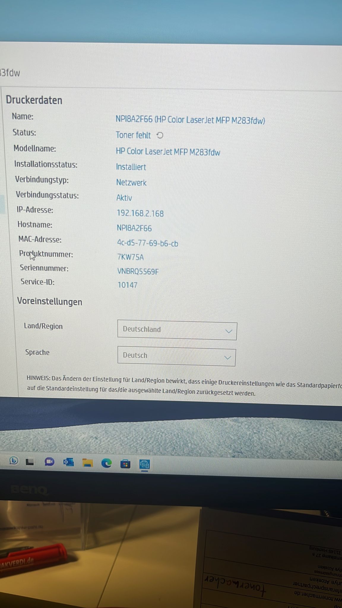

Ich lade mal alle Bilder hoch die sie mir geschickt hat, vielleicht könnt ihr helfen.
Der Toner selbst kam laut ihrer Aussage nach in das 1. Fach vom Außen, dort wo auch die schwarze Farbe ist.
Lg

Toner trocknet nicht aus. Und das Teil braucht vermutlich noch die anderen Tonerkartuschen.
Wireless Color Laser Jet.
Alle davon drin in der Kiste?
Lasst das Teil niemals nicht und nimmer ein FirmwareUpdadete machen. Dann verliert der die Faehigkeit fuer generic Toner. Kann auch sein das der Vorbesitzer das Update abgefasst hat und deshalb das Teil fuer lau abgab. 🤷‍♂️
Achso.
Ganz am Ende. Ohne vollstaendige Tonerbestueckung mag der nicht drucken.
Danke für die schnelle Antwort, da sie nur die schwarze benötigt, hat sie sich auch nur die schwarze gekauft, es waren auch die restlichen Farben verbaut, ohne Chip - der Kollege der ihr das übergeben hatte meinte das man kein Update machen soll und die Einstellungen so gemacht sind das dieser kein Update macht.
Also müssen alle Farben in der Kiste sein? Nur schwarz geht nicht?
Edit: Okay ich lass sie mal eben alles verbauen & dann soll sie das nochmal versuchen, gebe Bescheid.
Ja.
Sonst hättest dir auch nen S/W Drucker kaufen können..

Okay, das die Fakes keinen Chip haben ist das gut oder schlecht? Sollte sie sonst mit Chips welche kaufen?
Ganz ehrlich soll sie das Teil verschrotten und sich etwas kaufen/besorgen was sie benutzen kann.
Farblaser ist bei Toner recht teuer. Das priesguenstig welche zu finden wo der Chip auch funktioniert ist nicht wirklich einfach zumal die Bewertungen zum Toner egal auf welcher Platform daneben sind.
Was fuer ein Druckaufkommen in SW/Farbe hat die Holde? @SteelFK1
Nutzt sie den Scanner und/oder andere Funktionen eines Multifunktionsgeraetes oder will sie das tun?

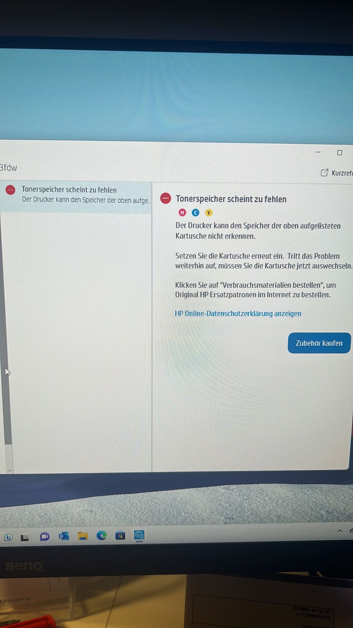

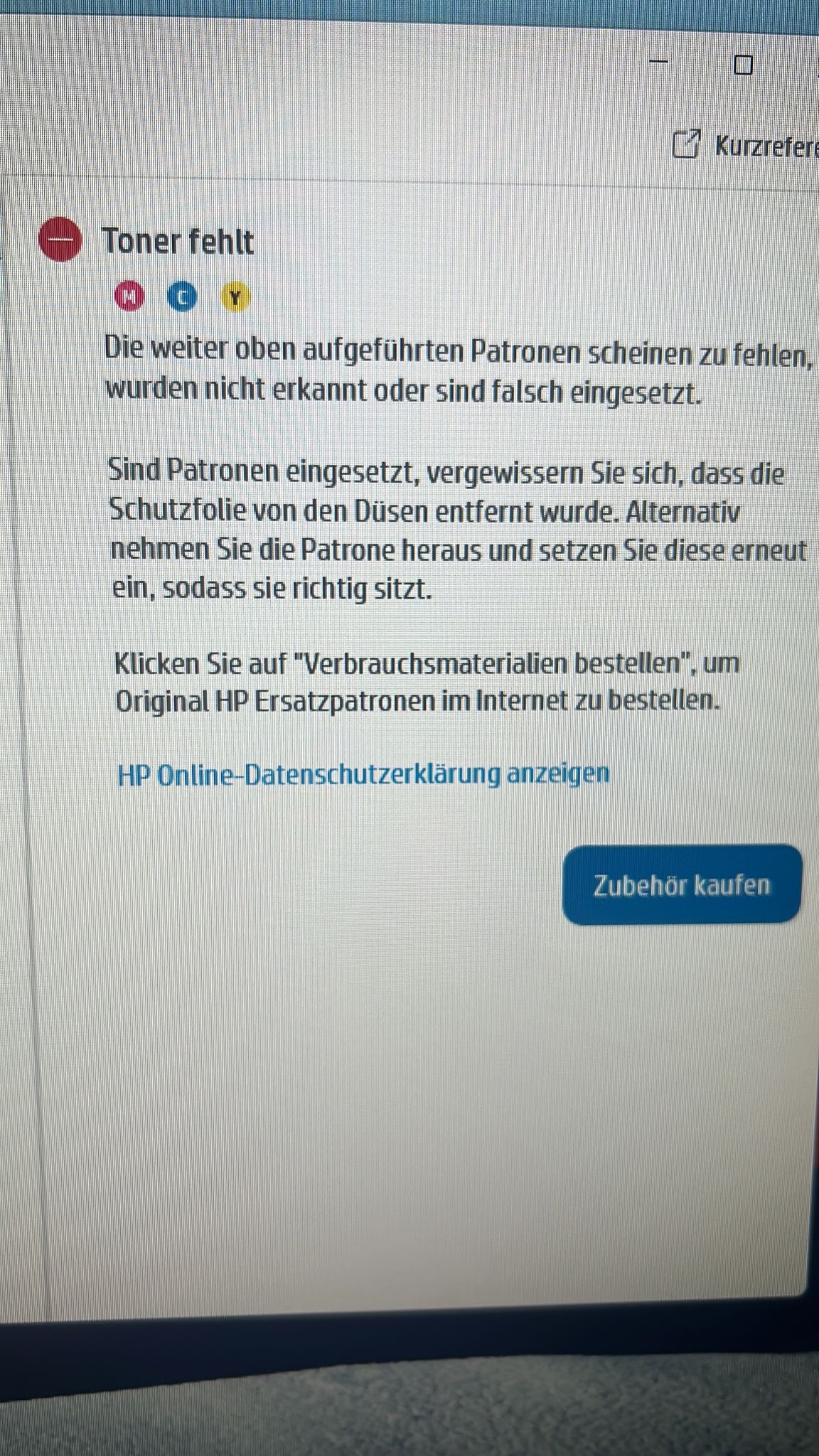

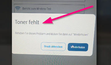

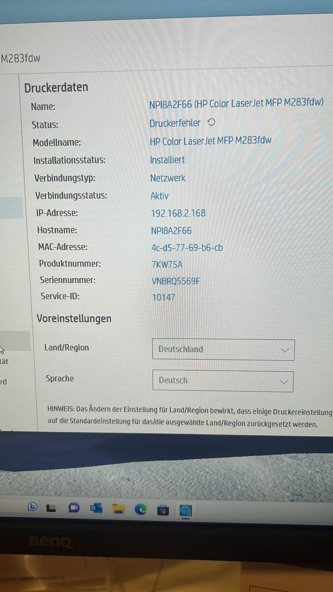

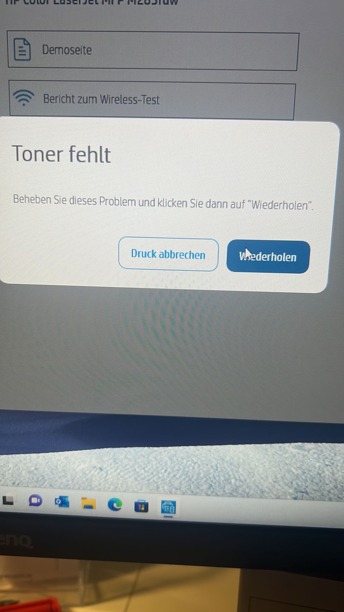

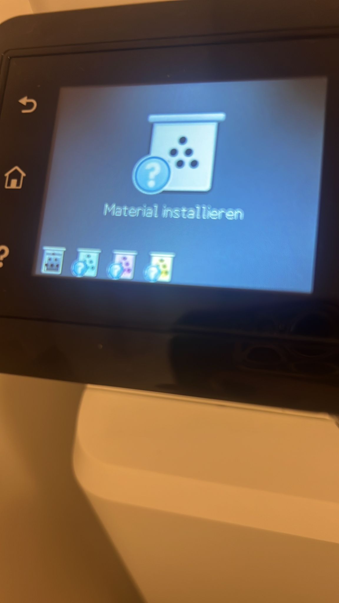

Nach dem alle Farben nun angeschlossen sind hat sie nun das hier geschickt: "Druckfehler".

Also die Farben sind keine originalen? Da kann der Fehler mit dem Speicher herrühren.
Wenn alle 4 Toner originale sind, sollte es klappen.
Möglich ist schon, dass der Drucker ein Update gezogen hat und die Fremdtoner nicht mehr korrekt nutzen kann. Würde das zweite Fehlerbild erklären können.

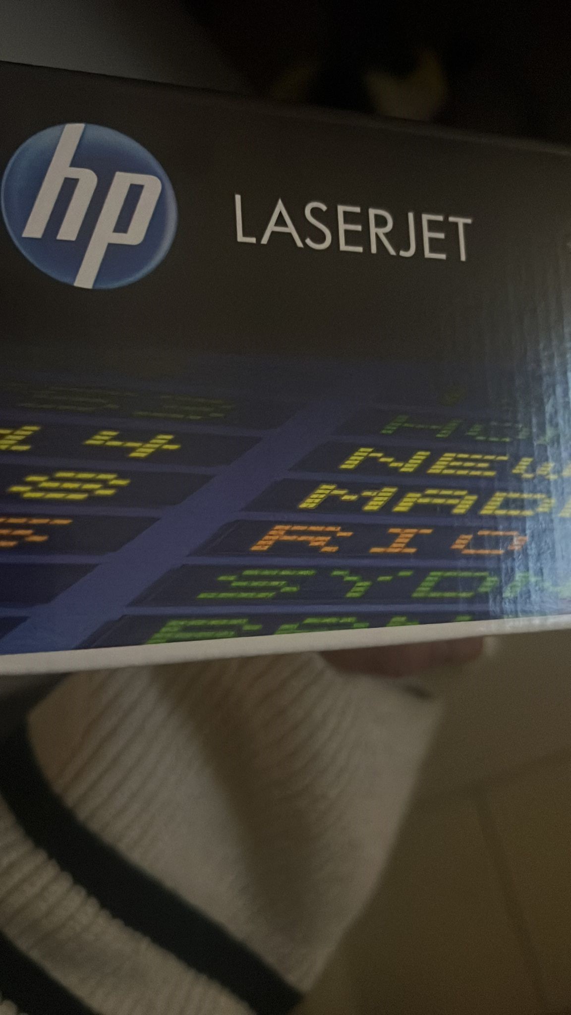

Achja, auf dem Amazon Bild sind 206er Toner, der Drucker sollte lieber mit 207er Toner bestückt werden, vllt. ist auch das ein Problem.
Das Bild ist ja von mir mit dem Toner.
Als Veranschaulichung das es auch was anderes als SW gibt.
Es gibt fuer den ja die "kleinen" 206 (1500 Seiten) und "grossen" 207 (3000 Seiten).
Beide sollen/muessten eigentlich in dem Teil funktionieren.

HP ist bekannt dafür, dass sie die Verwendung von Fremdtoner durch Firmwareupdates erschweren bis ganz unmöglich machen.
Ein Satz Originaltoner für das Gerät kostet fast € 500,00 .
Schreibt Ihr der Arbeitgeber die Verwendung eines Laserdruckers vor? Falls ja, soll er den Laserdrucker auch stellen.
Es kann sein, dass die gleichzeitige Verwendung von originaler (schwarz) und nachgemachter Ware (andere Farben) durch den Drucker blockiert wird. Am wahrscheinlichsten ist aber, dass die nachgemachte Ware einfach nicht funktioniert. Das zeigen zumindest die Bilder an. Der Drucker wird wieder funktionieren, wenn ein kompletter Satz originaler Ware oder ein kompletter Satz der nachgemachten Ware, möglichst vom gleichen Hersteller verwendet wird. Deine ´Freundin soll den Druckerschenker nach der Bezugsquelle für seine alternativen Toner fragen und dort auf eigenes Risiko schwarz nachbestellen.
Falls es dann immer noch nicht geht, dann nichts weiter investieren!
Den originalen Toner kann sie für den halben Preis wieder verkaufen.
kurzes update, mit originalen Tonern klappt alles.
