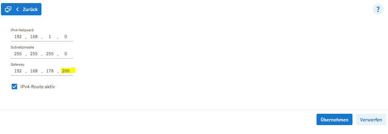

bitte trage mal die Route wie oben beschreiben in die Fritzbox ein und versuche erneut zu drucken und berichte, ob es funktioniert hat.
bei den gelb markierten bitte die IP, die dein Netgear am WAN Port hat. Sollte sie Subnetzmaske deines 192.168.1.XX Netzes anders sein, bitte die auch anpassen bzw hier posten.

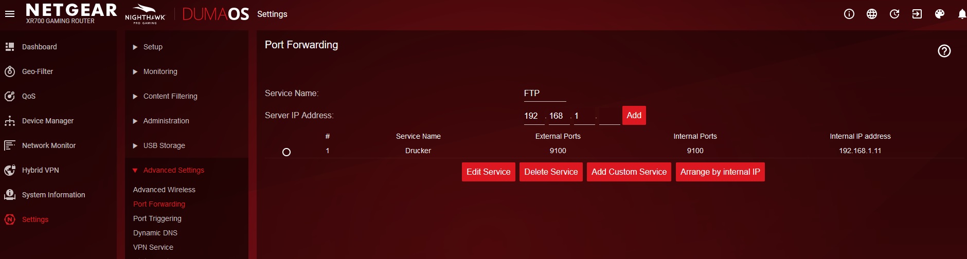

Habe die Portweiterleitung im Netgear eingerichtet, ich hoffe, das ist so korrekt:
Allerdings hat das leider nichts geholfen, das Setup findet den Drucker nicht.
Muss ich in der FB auch noch etwas konfigurieren?
Automatisch gefunden werden kann der Drucker so auch nicht, weil das über einen anderen Mechanismus erfolgt und von der Portweiterleitung nicht abgedeckt wird. Ich hatte oben schon geschrieben - zugegebenermaßen ist das wohl in der Diskussion untergegangen - dass der Drucker dann explizit mit der IP des Netgear angebunden werden muss.
Du fügst den Drucker also manuell hinzu und sagst Windows, dass der Netgear der Drucker ist.
Beispiel:
XR700
WAN @ 192.168.178.254
LAN @ 192.168.1.1
Drucker @ 192.168.1.11
Portweiterleitung im XR700: tcp 9100 --> 192.168.1.11
PC im FritzNetz: Drucker hinzufügen - Drucker-IP = 192.168.178.254 (die Netgear WAN-IP)
Alternativ zu diesem Setup kannst du natürlich auch dein Netzwerk ein wenig umbauen und den XR700 zum Hauptrouter machen. Er hat zwar kein integriertes Modem, aber wenn du ihn quasi neben die Fritzbox stellst und alle Geräte statt von der Fritzbox aus vom XR700 ausgehen, ist dein gesamtes Netzwerk im NetgearNetz und das FritzNetz ist einzig und allein dazu da, dem Netgear Internet zu liefern. Dein Heimnetzwerk an sich wäre also Netgear-Only und du hättest keinerlei Notwendigkeit für eine Drucker-Portweiterleitung mehr, weil PC und Drucker sich gegenseitig sehen, da sie jetzt im selben Netzwerk liegen. Allerdings müsstest du in diesem Szenario das WLAN ebenfalls vom Netgear aus aufbauen, ein etwaiges FritzMesh würde so also nicht funktionieren bzw. es wäre dann eben netzwerktechnisch wieder vor dem Netgear mit den potentiellen Problemen dieses Threads.
