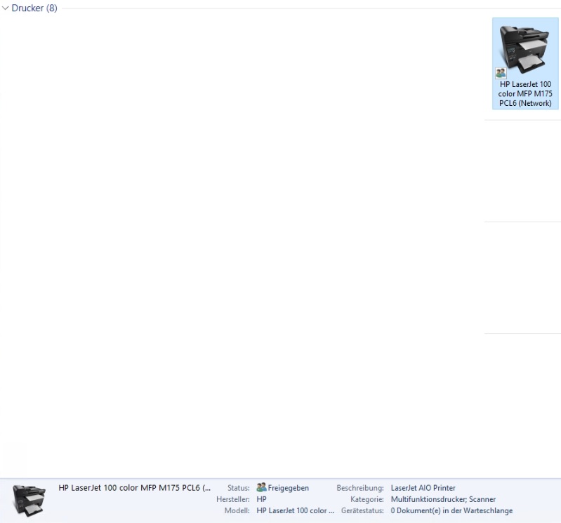

So, ich habe den Drucker jetzt wie beschrieben manuell installiert, das hat per se auch geklappt wenn ich die Rückmeldungen von Windows interpretiere.
Der Drucker wird jetzt wie folgt angezeigt:
Wenn ich allerdings etwas zu drucken versuche, geht es in die Warteschlange und wird nach 2 Minuten als Fehler gemeldet. Die Scan-App findet den Drucker auch nicht.
Muss ich eventuell noch etwas anderes konfigurieren?

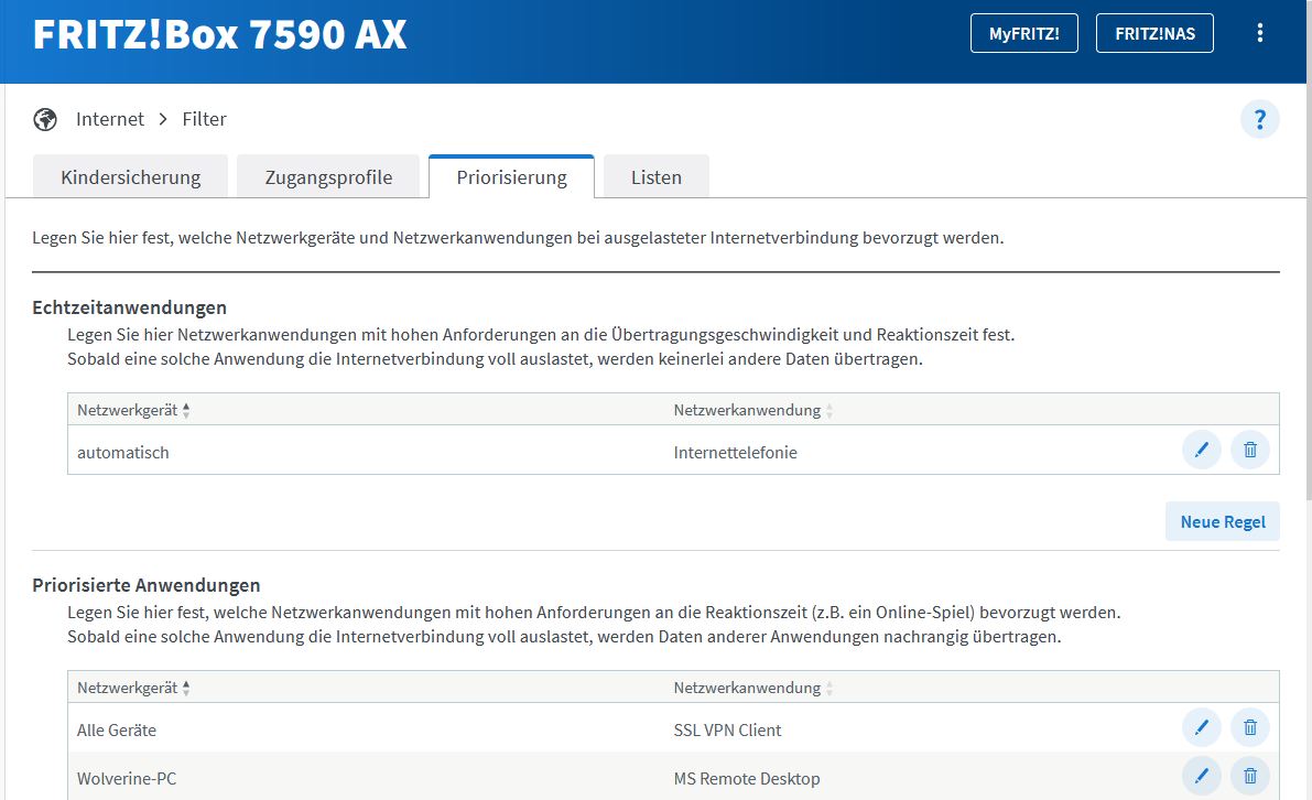

Davon abgesehen, hat auch die FritzBox ne rudimentäre Priorisierungsoption mit zur Verfügung.

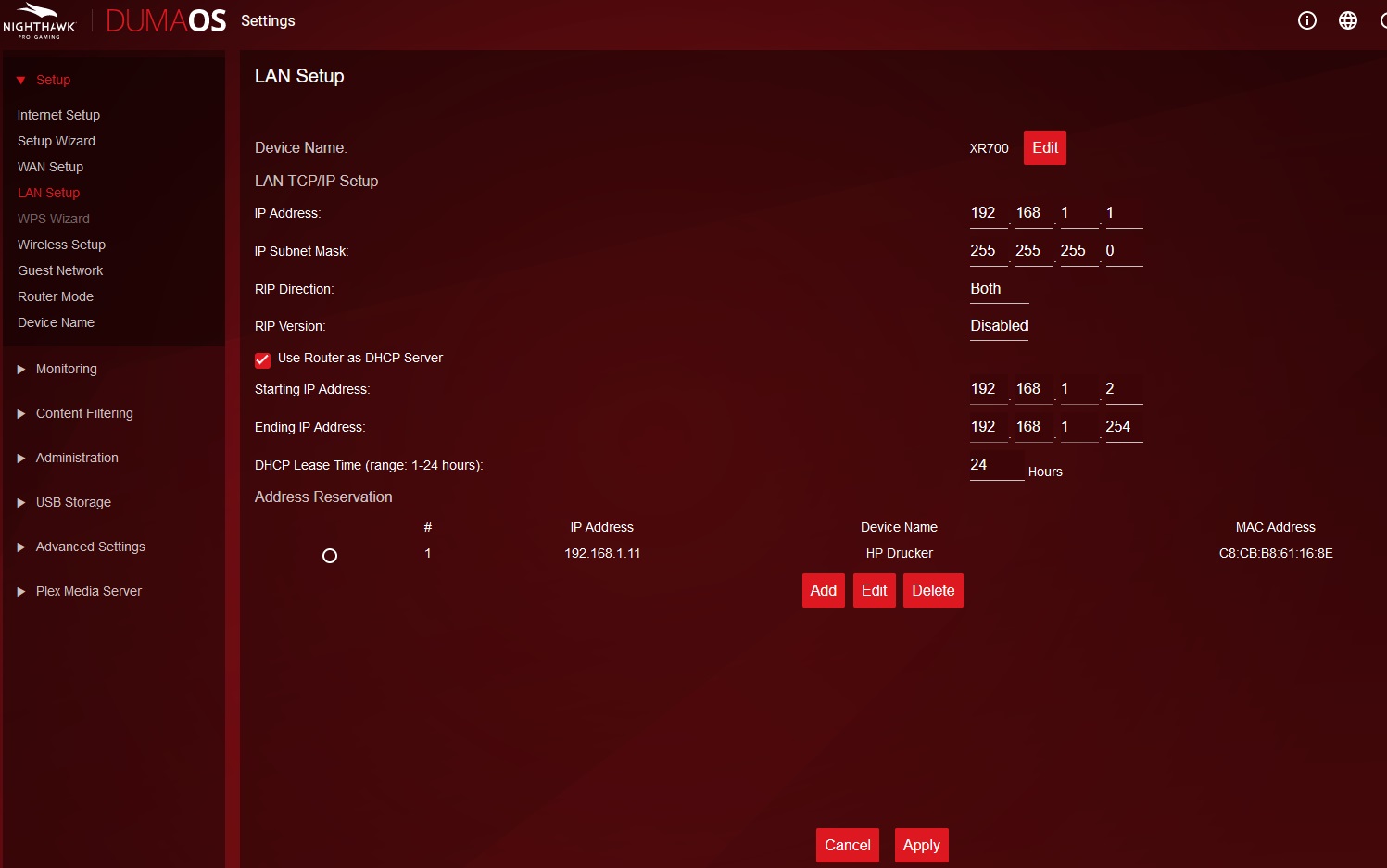

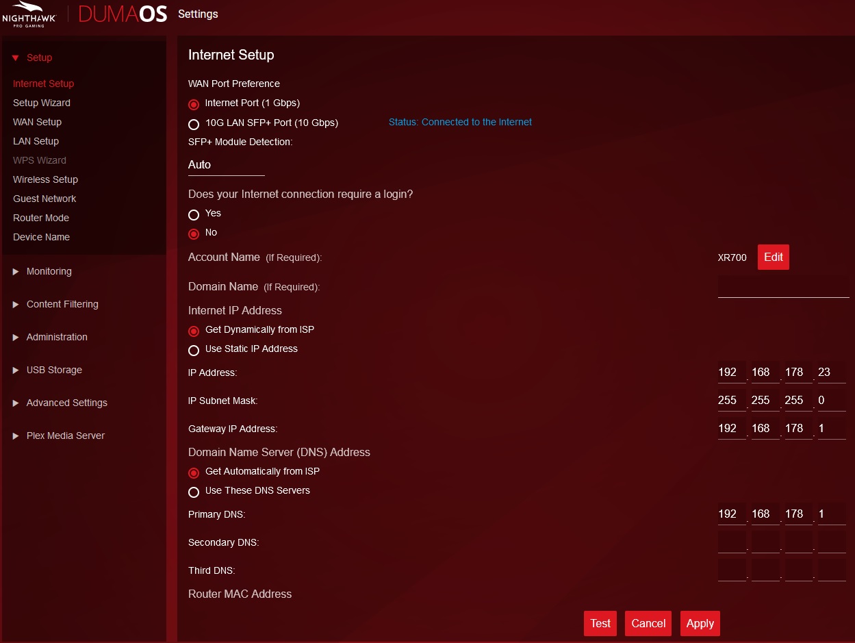

Mach doch dazu mal paar Screenshots von der Konfiguration, was dir da angeboten wird. Da er sich ja mit eigenem internen Netz integrieren lässt, ist es womöglich dann nur ne Einstellungssache (DHCP deaktivieren fürs interne Netz vom XR700).

Hier ein Screenshot der Internet-Einstellungen im XR700:
Und hier noch die LAN-Einstellungen:

Das bedeutet du hast unterm Strich nur die Option wie zu Beginn, den XR700 hinter FritzBox aber eben so, das er dennoch quasi alles managed was des Netzwerk angeht.
Sprich DHCP, WLan etc. lässt den XR700 machen und den hast hinter der Fritzbox und machst den dort als exposed Host in der FritzBox rein. Sprich die FritzBox ist nur Verbindungsvermittler zwischen Glasfaser-ONT und dem XR700 sonst nix weiter.
