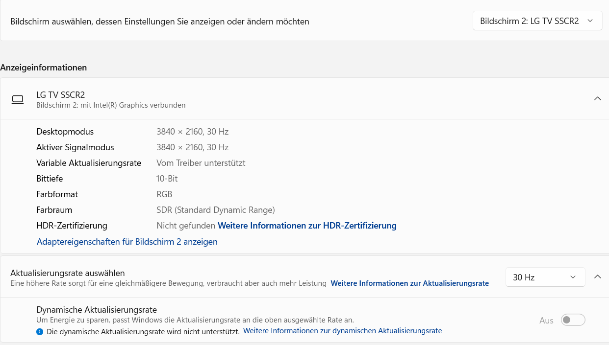

Mit HDMI 2.1 bekomme ich den OLED TV nur mit Full HD mit 100 hz angesteuert. Schalte ich auf 4K, dann bekomme ich 30 hz angeboten.

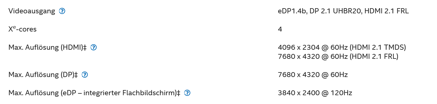

Also EIGENTLICH sollte das ja gar nicht notwendig sein, wenn HDMI 2.1 bereits vorhanden ist und die iGPU das auch mitmacht (die Frage ist nur wieso sie es nicht tut 🤷‍♂️ ):
Edit: kann sein, dass hier der "Fallback" auf TMDS greift oder FRL gar nicht freigeschaltet ist. DP ist natürlich eine "sicherere" Wette. Dass das alles unter Spec "HDMI 2.1" verkauft werden darf, ist eine Katastrophe. Anhand der Laptopspecs ist es mir nicht möglich zu sagen, was tatsächlich hier hinter "HDMI 2.1" steckt.

Und am Notebook geht nur 3840 mit 30 hz und nicht mal 60 hz.
7680 x 4320 @ 60 Hz mit FRL erlaubt automatisch 4K mit 120 Hz.
Damit erfüllt das Notebook ja die Anforderungen. Und der TV erfüllt auch die Anforderungen.
Leider ziemlich sicher nein. Die CPU könnte das laut Spec, aber das wird so nicht komplett durchgereicht bzw in der Form angebunden.

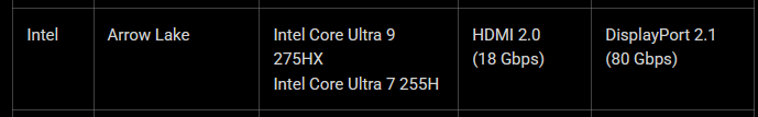

XMG ein hat einen guten Artikel darüber:
https://help.xmg.gg/hc/en-gb/articl...d-the-version-numbers-in-HDMI-and-DisplayPort
The allowed bandwidth of HDMI 2.1 ranges from 18 Gbps (minimum configuration) to 48 Gbps (maximum configuration). Most laptop manufacturers do not specify which version their models are equipped with.
Sometimes CPU manufacturers specify certain bandwidths or protocol versions in their data sheets or marketing materials that would technically be possible but are not directly supported by the CPU or iGPU in practice. Instead, they require additional components called "re-timers" which convert and amplify signal, e.g. convert a native DP1.4 signal from the iGPU to an HDMI 2.1 signal, instead of using the native HDMI 2.0 signal from the iGPU directly. However, the use of such solutions means additional effort, higher costs and potential risks in terms of signal quality, compatibility and validation - which is why in reality these options are practically never implemented by laptop manufacturers. Our table above therefore reflects the actual market situation as found in 99% of all laptops.
Du wirst daher zu 99% über USB-C gehen müssen um mehr als 60 Hz zu bekommen.
Bekommst du das auf 8-Bit geändert? 4K 60Hz sollte zumindest möglich sein.
Reaktionen: 123sat
Falls mit 8 Bit dann 4K60 geht, dann kann der Port nur HDMI 2.1 TMDS und kein FRL.
Reaktionen: 123sat

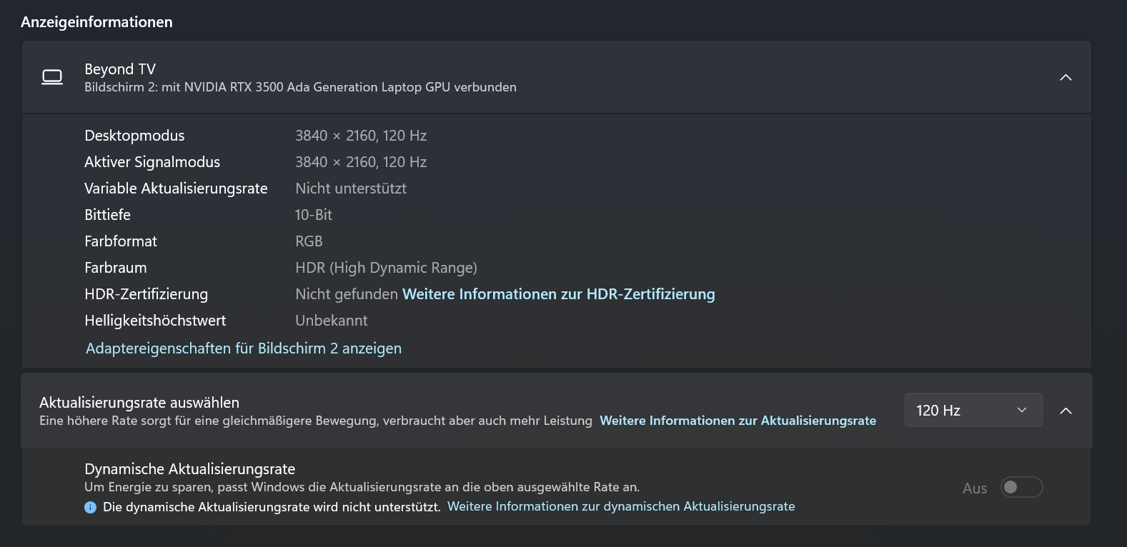

Mhh also selbst mit meinem TCL 55" Mini-LED kann ich via HDMI 2.1 problemlos 4K mit 120Hz, 10Bit und HDR darstellen. Die Nvidia RTX 3500 Ada basiert auf einer RTX4070 falls das wichtig ist.

Ja, in der Intel Grafiksoftware. Wird aber nicht besser.
