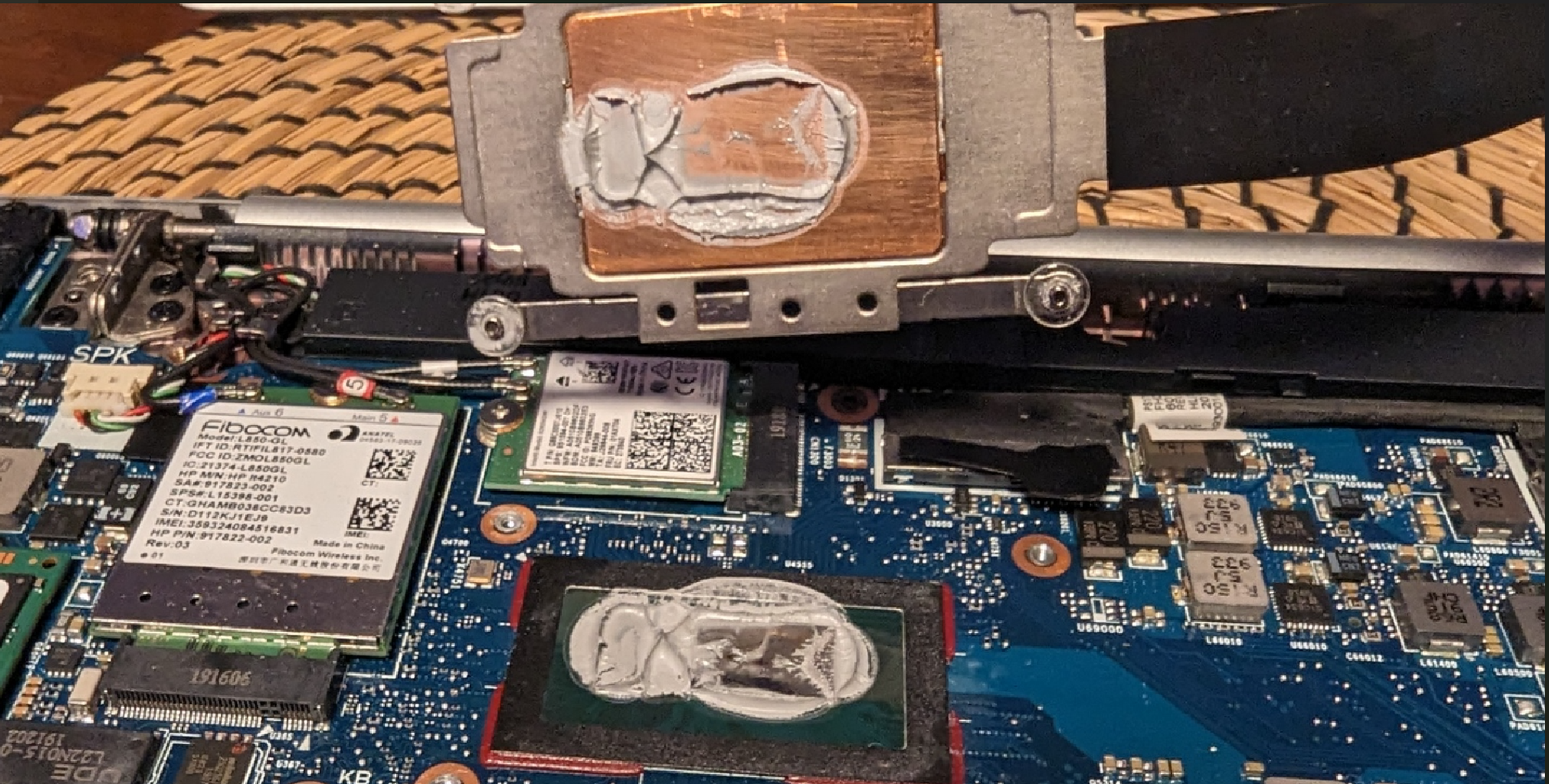

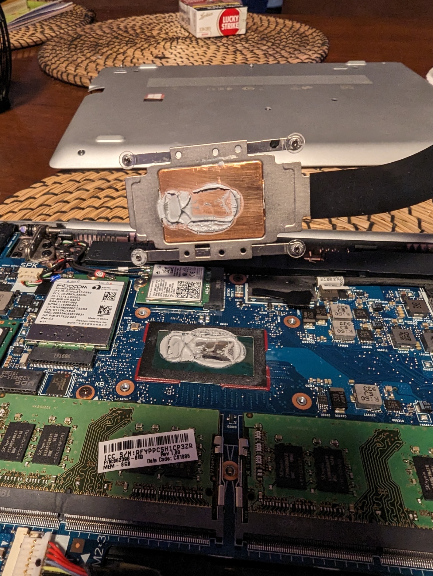

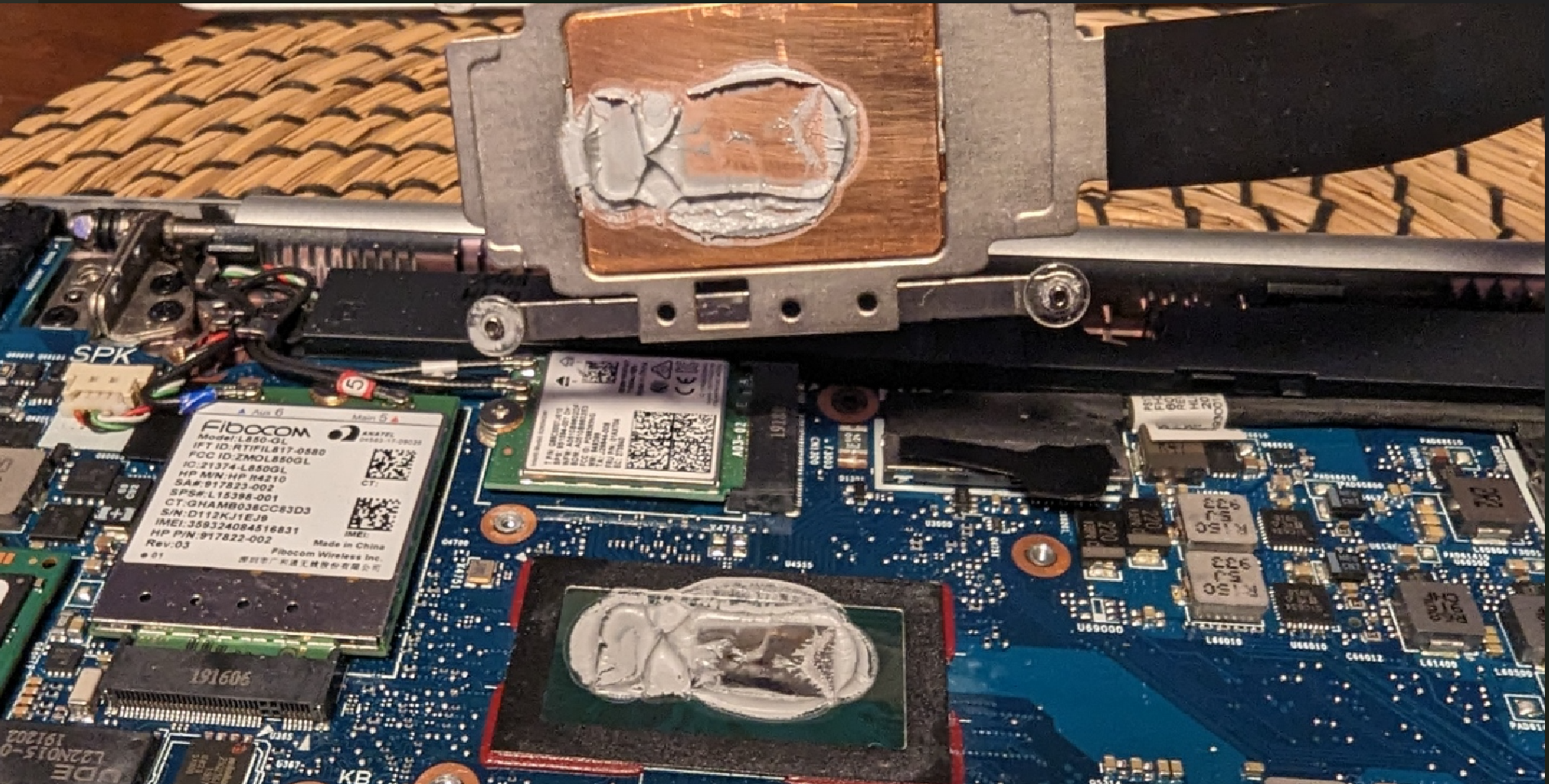

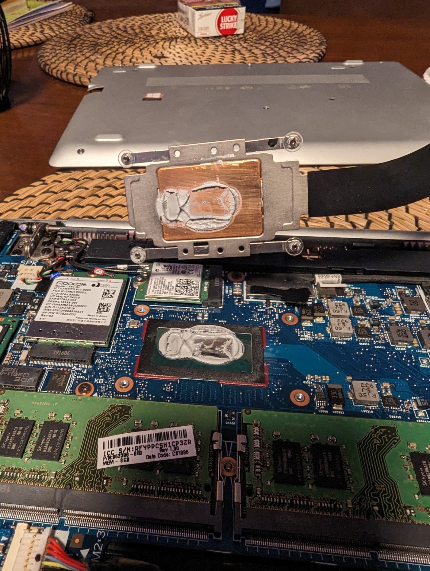

Update:
Da wieder die Temps immer wieder über 95 Grad steigen , habe ich den Laptop nochmal geöffent.
Normal verwende ich nicht so viel WLP , eigentlich nur dünn streichen und fertig.. Da ich aber alles möglich an kombis teste , habe ich beim letzen mal deutlich mehr genommen.
Mir fällt auf, das auf DIE und direkt am Kühler keine WLP mehr ist, oben beim zweiten Chip , (denke es ist iGPU) schaut gut aus... Aber auf CPU DIE war nichts mehr,, keine ahnung ob es verflüssigt oder zur seite geschoben wird.
Ich habe noch nicht geschafft Grizzy Pad einzubauen ,weil ich viel unterwegs bin.. Dazu komme ich erst in 2-3 Wochen dazu.
Jetzt habe ich WLP wieder erneuert und die Temps sind wieder um 20 Grad gesunken. Diesmal habe ich den Kühler nicht so fest angezogen

Wie siehts bisher denn so aus?-RAMMSTEIN- schrieb:Jetzt habe ich WLP wieder erneuert und die Temps sind wieder um 20 Grad gesunken. Diesmal habe ich den Kühler nicht so fest angezogen

Ich war dann schon gespannt, wie die Temps mit neuen Laptop sein werden.
Zuerst habe ich ohne WLP zu tauschen getestet... Schon beim einrichten von Windows hat die CPU 99 Grad erreicht.
Also habe ich zuest MX4 probiert,, und hier wieder das selbe.... Die Temps sind 4-5 Tage in Ordnung , danach gehen die stark nach oben.
Mit Grizzl WLP ist schon deutlich besser... Aber auch hier steigen die Temps nach 4 Wochen... zwar nicht so extrem wie MX4 , aber immerhin.
Ich verstehe dieses Model echt nicht , jedenfalls in zukunft kein HP mehr..
Also ich habe den Laptop seit letztes Jahr November gehabt.. Vor paar Wochen ging ein USB Port defekt und es wurde mir ausgetauscht.
