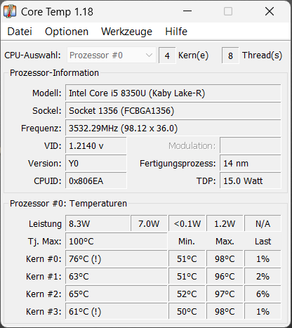

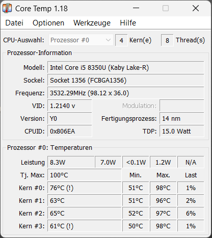

EDIT: Ich habe jetzt ein Screenshot von Core Temp gepostet , vor ca 20 min habe ich die Temps resetet und war wieder bei 98 Grad ,
obwohl ich in Dektop nicht viel laufen habe

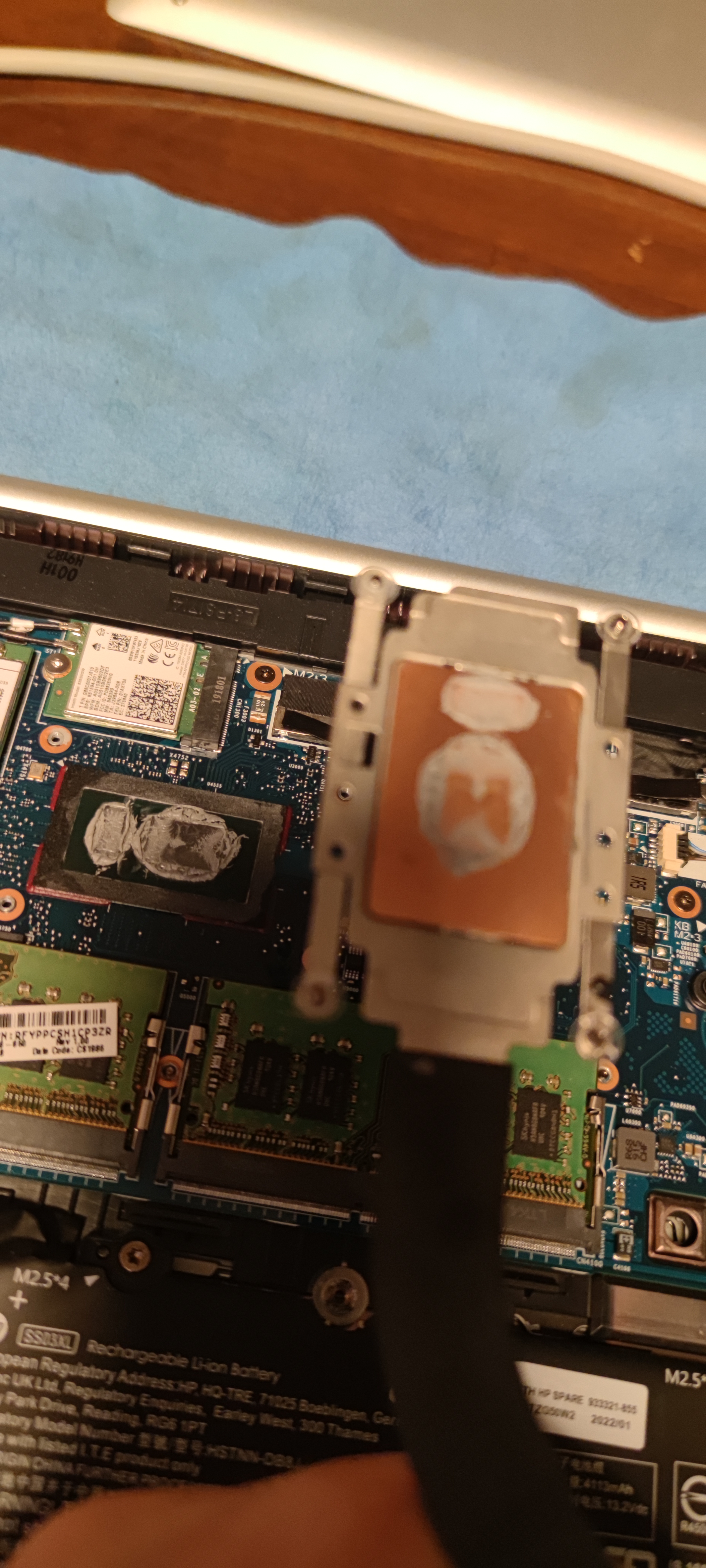

Bau bitte den Kühler ab und stelle ein Bild von der Unterseite samt Paste ein. Und auch ein Bild des Prozessors.

Temporäre Spitzentemperaturen von bis zu 100°C sind relativ normal. So lange er nicht permanent in diesen Bereichen unterwegs ist, würde ich mir keine großen Sorgen machen.
Wie sehen denn die Temperaturen über einen längeren Zeitraum (30min) bei normaler Nutzung aus?

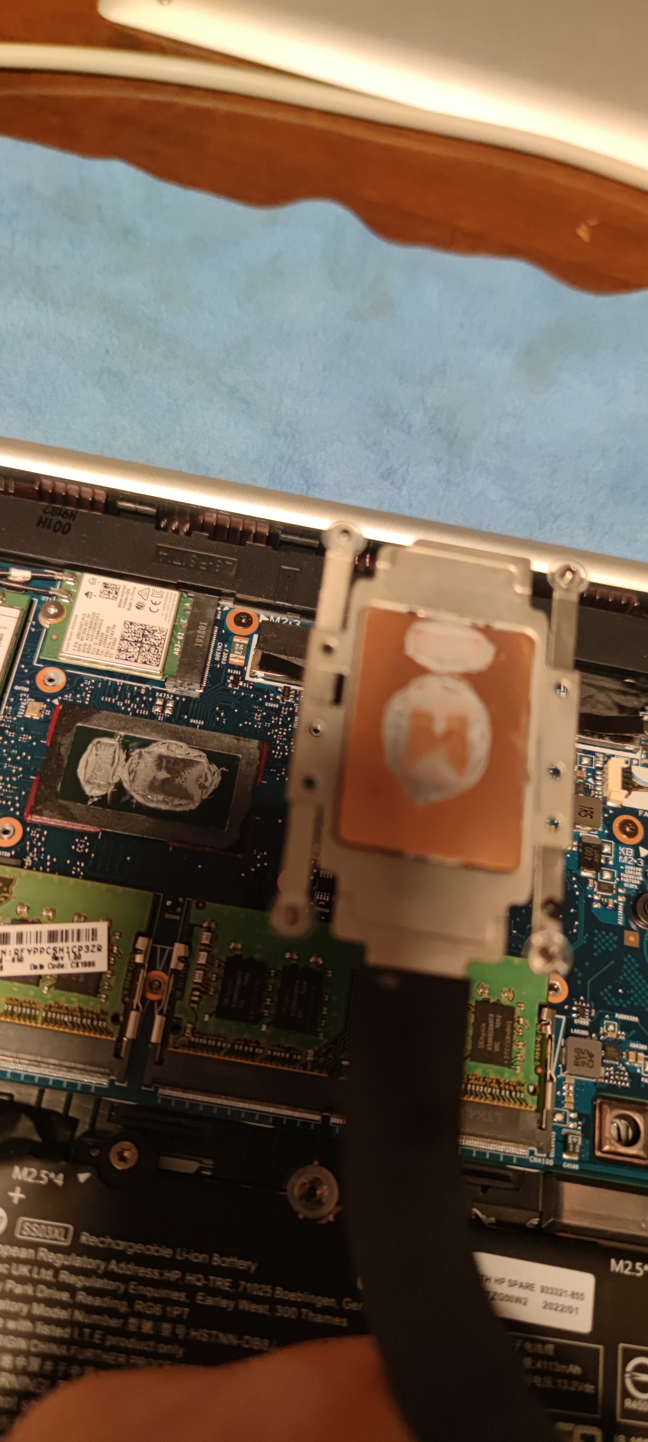

Hier noch ein Foto , wie es davor aussah... Die WLP hatte ich vor ca 1 Woche getauscht
Sieht ok aus, wenn auch sonst alles sauber ist, dann wird das wohl jetzt normal sein

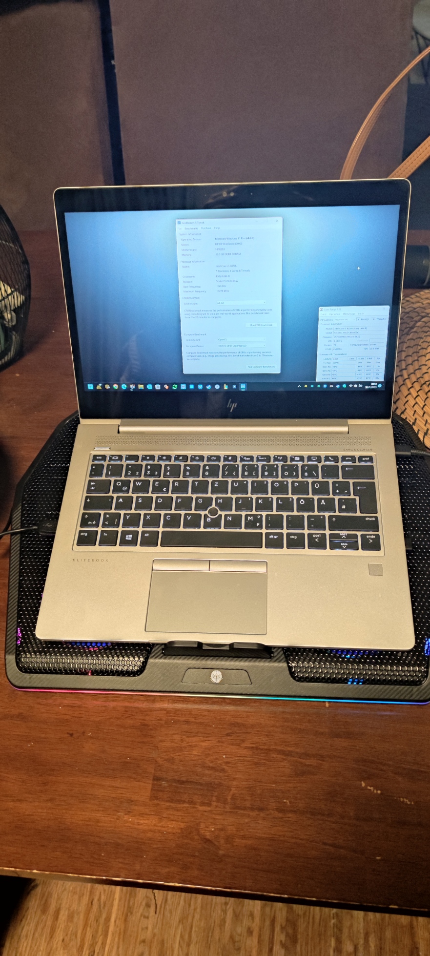

Dann dachte ich besorgst mal so ein Laptop Kühler :)
Heute angekommen und gleich getestet , Ergebnis war eine glatte null.
Geekbench laufen lassen , mit oder ohne Laptop Kühler max Temp war 83 Grad.
Bringt also nichts, nicht mal 1 Grad :)
Ziehst du die Schrauben am Kühler vielleicht zu fest?
Wärmeleitpaste wird bei Erwärmung flüssiger und wird dann eventuell zwischen CPU und Kühler rausgepresst.
Auf deinem Bild erkennt man deutlich die blanke CPU und Kühlerabdruck. So kenne ich das eigentlich nicht.
Das sollte so aussehen wie beim kleinen Chip daneben.
Dafür sprechen würde das es mit neuer WLP funktioniert.
https://www.hardwareluxx.de/community/attachments/abdrücke-nt-h1-jpg.268989/
Und wenn ich mir den Abdruck so anschaue sieht man deutlich das dort irgendwie Dellen drin sind wo sich noch WLP befinden.

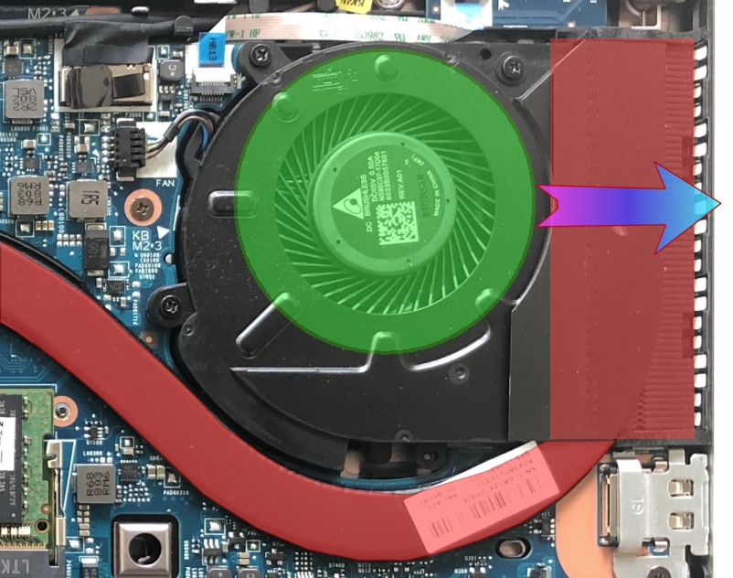

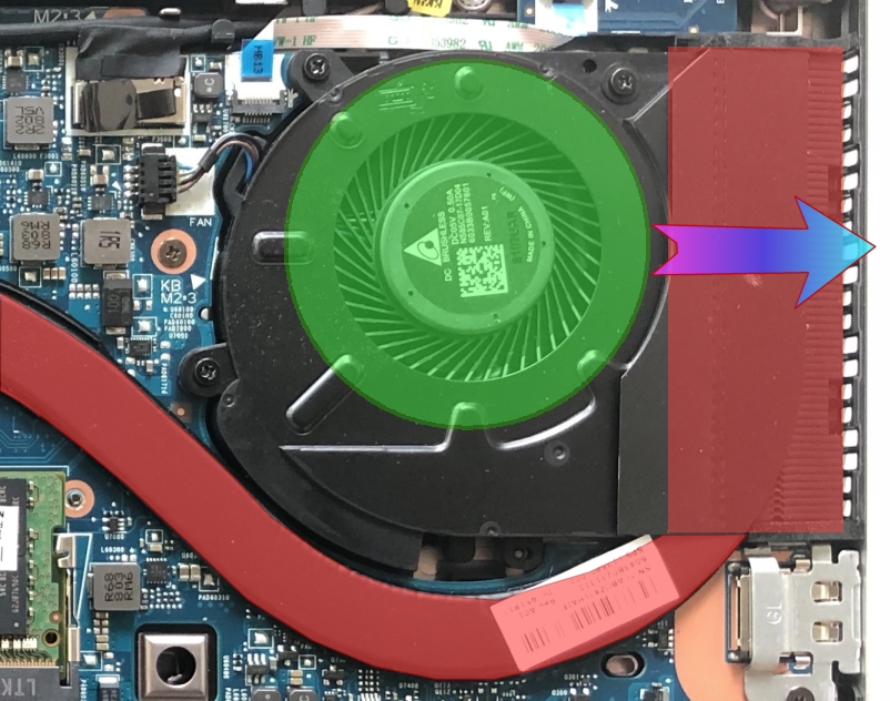

Nur mal so zum Nachdenken:
was soll so ein Lüfterlein (grün) denn noch für eine Leistung abführen:
Die Größe müßte so 1:1 sein, bei mir jedenfalls (24 Zoll Monitor, WQHD).
Weil HP nicht gerade für leise, effektive Kühler berühmt ist, würde ich das mal testen.
Soo doof bin ich jetzt auch nicht :)
Es geht mir nicht Allgemein um den Lüfter sondern darum, warum die Temps mit der Zeit immer wieder ansteigen ?
Vielleicht hast auch so ein nettes Pic wo ich das sehen kann.
Also 78 Grad am ersten Tag und nach eine Woche auf ca 96 Grad , oder ist der Lüfter launisch ? das mal bis auf 78 Grad kühlt und irgendwann auf 96 Grad ?
