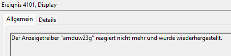

Die Ereignisanzeige zeigt mir Folgendes an:
Das müsste der Treiber vom Grafikchip (Radeon 740M Graphics) sein.
Was kann ich noch machen außer Treiber neu installieren?
