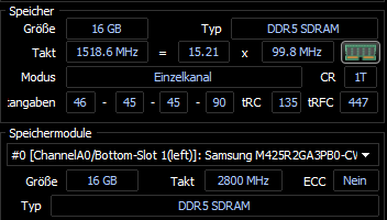

Verbaut ist momentan:
1x Samsung 16 GB DDR SDRAM (M425R2GA3PB0-CWMOD)

Welche Spezifikation habe ich denn? Bei der 32 GB Variante wird PC5-38400S und bei der 16 GB Variante wird PC5-44800S angezeigt? Wobei hier die Modellnummer, wie gesagt leicht abweicht zu meiner M425R4GA3BB0-CQK vs M425R2GA3PB0-CWMOD.
HWiNFO zeigt mir auch komischerweise einen Takt von 2800 MHz an. Muss ich den Wert x2 nehmen?
2800MHz RAM Takt = DDR5-5600 = PC5-44800S.
Du suchst also idealerweise 1 (oder 2) Module mit PC5-44800 bzw DDR5-5600.
(PC5-38400 ist DDR5-4800, also ca 15% langsamer bzw weniger Bandbreite, was auch wiederum mehr oder weniger kleine Auswirkung auf Performance aller Anwendungen haben wird)

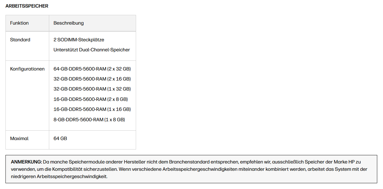

SuperHeinz schrieb:
HP hat ja eine Liste öffentlich, wo die möglichen RAM-Kombinationen genannt werden
QVLs außerhalb Server-Hardware kannste in der Pfeife rauchen.
HP erwähnt zB keine 24GB Riegel und auch keine Flex Mode Bestückung, obwohl beides sicher gehen wird.
Reaktionen: ---Daniel---

SuperHeinz schrieb:
HP hat ja eine Liste öffentlich, wo die möglichen RAM-Kombinationen genannt werden:
https://support.hp.com/ch-de/document/ish_8110982-8428336-16
Ok perfekt, dann ist es ja gut, dass ich die HP Liste vorher nicht gesehen hatte :D
