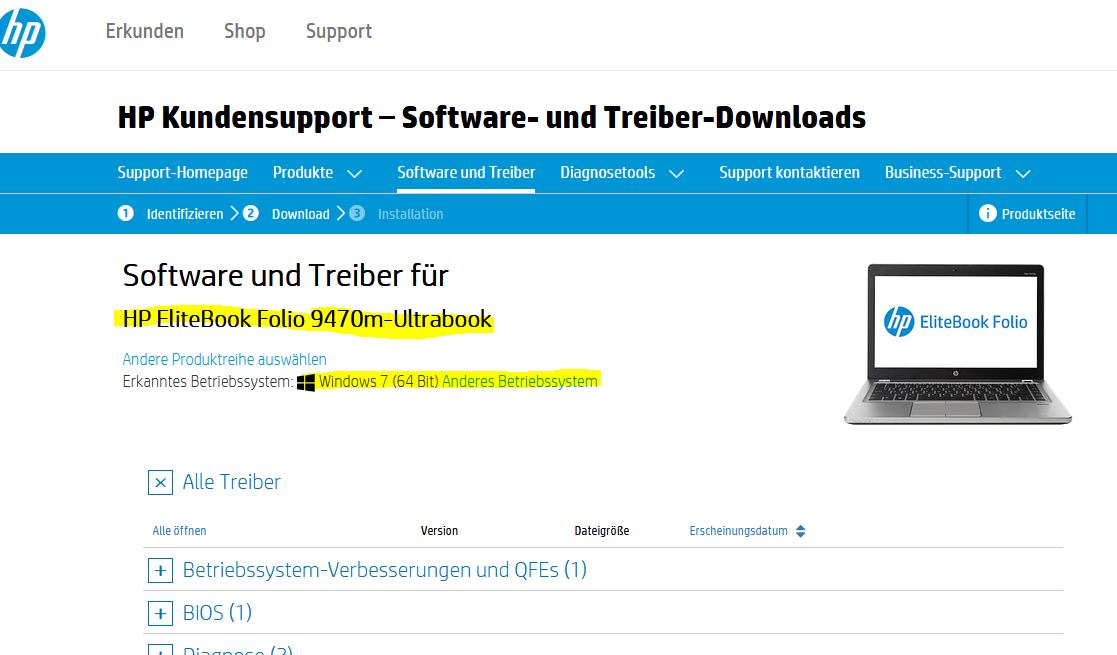

Undzwar habe ich nochmal auf der HP Homepage nach Treibern gesucht (da gibt es jedemenge gleichlautende Treiber) und habe diesmal folgende Treiber installiert:

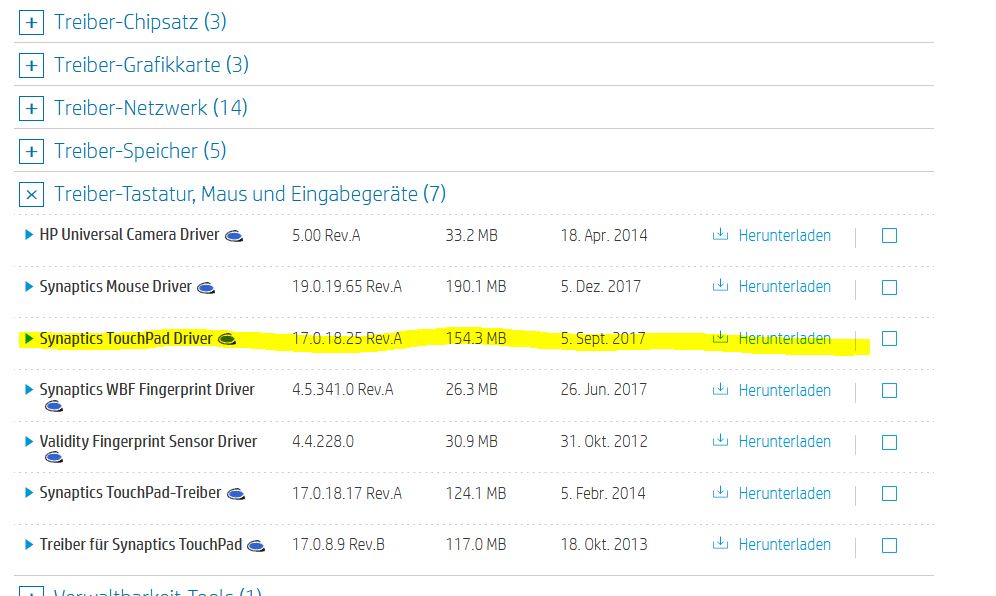

1) Treiber Touchpad SP81892

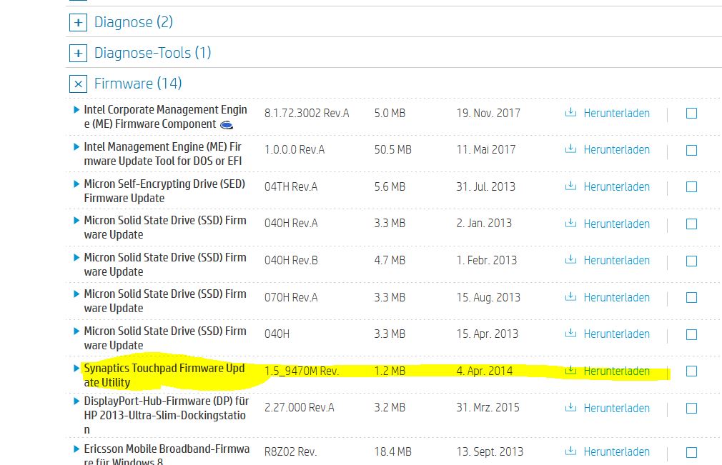

2) Firmwareupdate für das Touchpad SP65951
Wichtig:
Man muss die Treiber als Administrator starten/installieren.
Durch das Firmwareupdate (Neustart des Notebooks erforderlich) funktionert mein Touchpad wieder!
