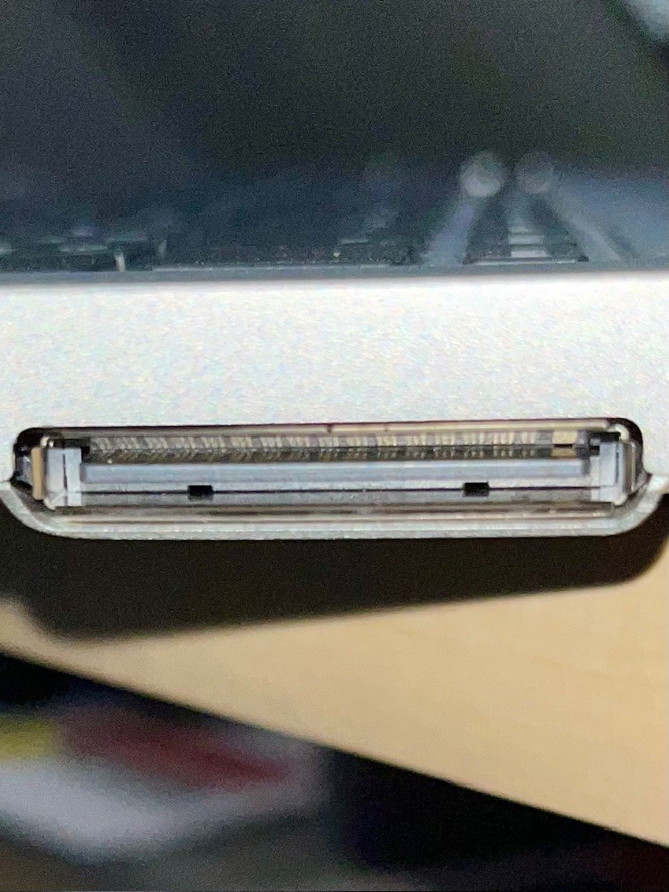

robertmd schrieb:
Ich habe eins mit dem breiten Anschluss.
Zeige mal ein detailliertes Foto von dem Anschluss.
CU
redjack
